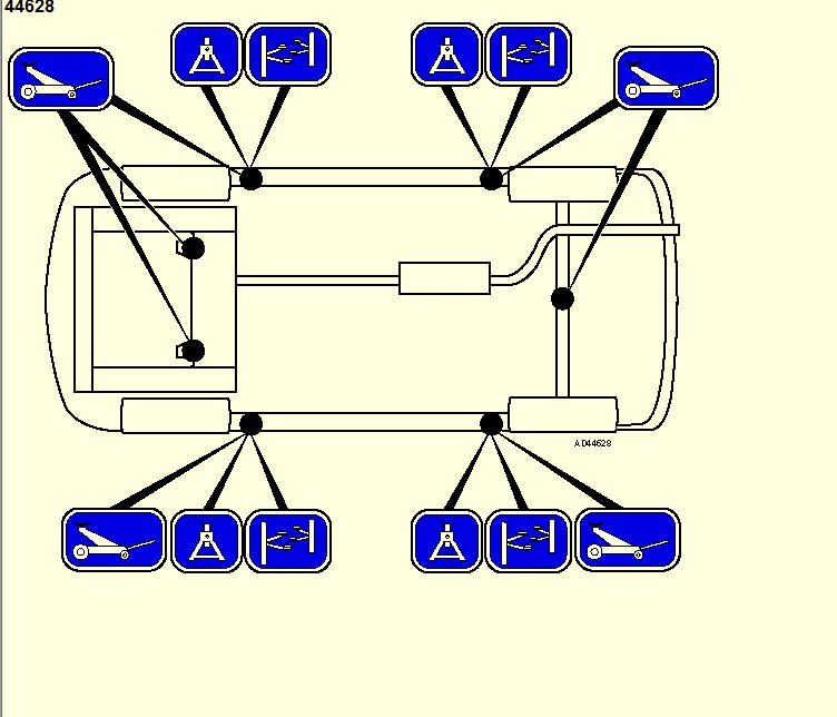

Schéma pour vous aider avec les points d'ancrage
