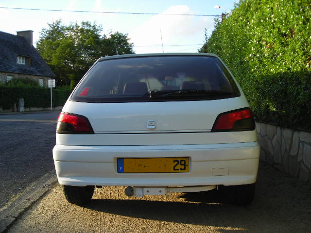

bonjour !
j'aimerais dessigler la mienne,mais j'ai peur de foirer
j'ai peur que ca se voi, d'arracher le vernis,etc...
avec quoi est-il mieux de nettoyer ensuite ?
sistem D tu prend un fil de sac poubelle pour le dessiglage est disolvant a verni a ongle
je viens de le faire, j'ai utilise de la ficelle de cuisine (vous voyez le truc pour entourer la viande) ca marche niquel, et un ptit coup d'essence pour enlever la colle !
j'avais juste un petit s16 a retirer, ca ma pris 5minutes !
