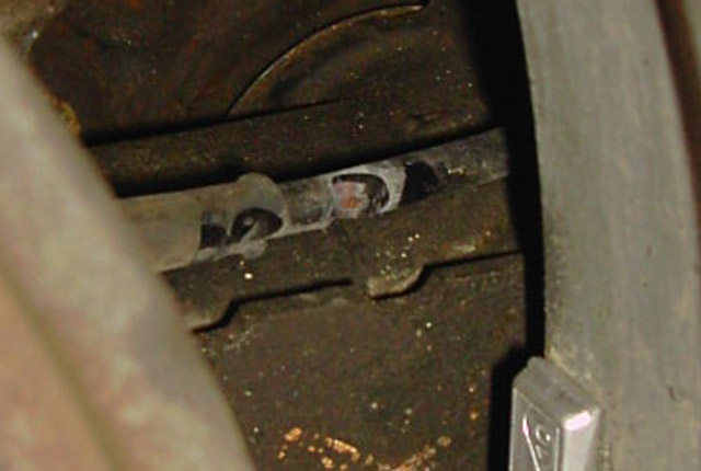

je viens de regarder les photos... t'es sur qu'on a touché là quand on à démonté ?
Par SeB le 11 03 2007 20:06
oui c'est le cable qui nous faisais chier quand on a démonté les caches poussières
on a du mal le reclipser celui lÃ
Par nicopug le 11 03 2007 20:07
original comme bétise
t'as remis le "cache poussière" de ce coté ?
Par SeB le 11 03 2007 20:36
ce ce coté là on avait pas enlevé le cache poussière
faut changer le cable dans ce cas là ?
il va jusque ou ?
ça vaut cher ?
Par nicopug le 11 03 2007 20:38
trés bonnes questions... là je sais pas
Par SeB le 11 03 2007 20:39
et si celui là est coupé, c'est tout l'abs qui fonctionne plus ?
Par nicopug le 11 03 2007 20:41
j'aurais tendance à dire que oui tout l'abs ne marche plus, mais à vérifier
mais ton cable est entierement coupé là ?
ou juste entamé ?
ça doit ptet pouvoir se bricoler ça, c'est juste un cable qui envois l'info à la centrale d'abs
Par SeB le 11 03 2007 20:45
entamé à 50% de son épaisseur
Par nicopug le 11 03 2007 20:46
et "l'âme" du cable dedans, elle est encore bonne ?
edit : si s'allume au tdb, c'est que non
je vais regarder ça
Par SeB le 11 03 2007 20:57
bof bof !
Par nicopug le 11 03 2007 21:00
ouaip, il y a pu
le truc serait de ressouder, faut refaire la liaison
mais je vais déjà regarder demain jusqu'ou il va se cable
le principal pour l'instant, etant de savoir que ce n'est rien de grave et que ça ne t'empèche pas de rouler
Par SeB le 11 03 2007 21:08
oui ça m'empêche pas de rouler et niveau frainage j'ai pas senti de diff
Par mick74 le 11 03 2007 22:28
Oula c'est pas bien grave ca tu coupe tu denude et tu ressoude
