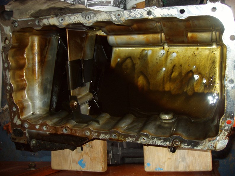

bon ca y est j'ai tombé le carter et les 2 demi coussinets en cause... voila les photos.. je crois que je suis bon pour un nouveau moteur.

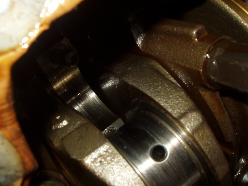

un bout de coussinet au fond du carter :

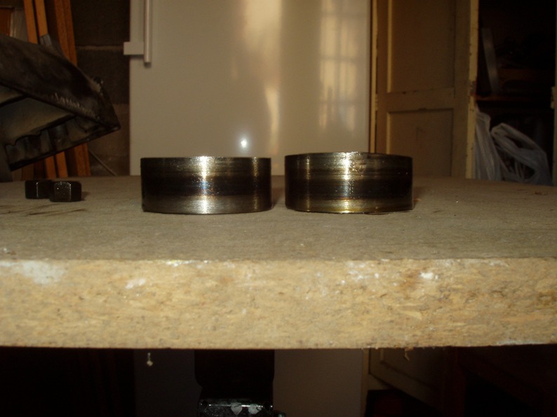

les coussinets .. on voit bien qu'il en manque un bout... on dirait même qu'il a été applati.

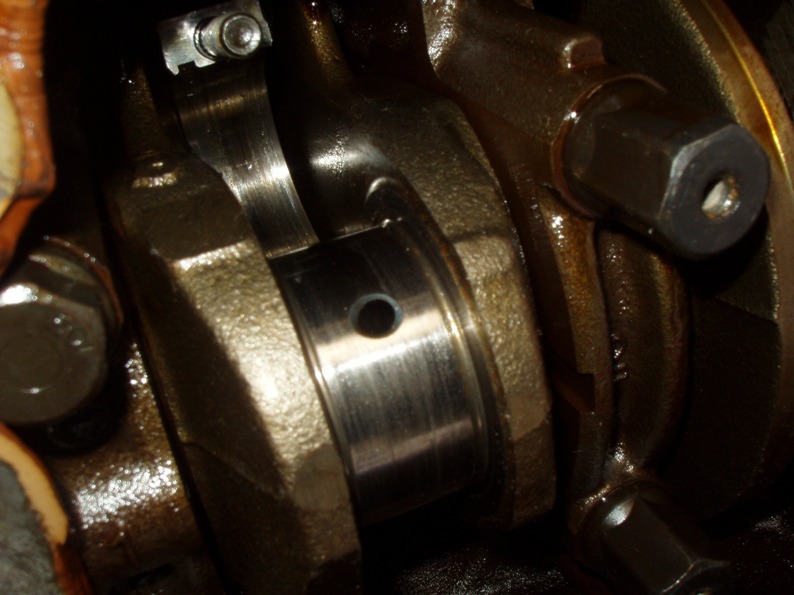

Le vilebrequin qui est tout rayé (on sent bien que c'est rayé, à l'ongle)

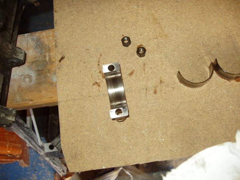

et le chapeau de bielle qui a pris cher lui aussi:

tonio757 a écrit: | Le vilebrequin qui est tout rayé (on sent bien que c'est rayé, à l'ongle)
as tu verifié que ce n'etait pas un depot de coussinet fondus ? car si c'est le cas peu etre que c'est recuperable. |
Tout vilebrequin qui a un problème de coussinet doit etre soit rectifié s'il est dans les cotes rectif (je n'aime pas ça personnellement) ou bien changé!
De même pour la bielle incriminée.
C'est une règle CAPITALE sous peine de recasser très rapidement. |
