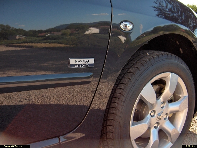

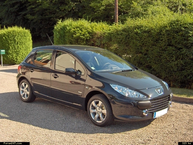

Oui la Griffe !
Celui de Ford, je trouve ça trop rapprochant de ma couleur, ila ya le Gris Hurricane de Peugeot mais peut être trop noir
EDIT :
Gris Hurricane :
