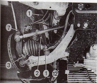

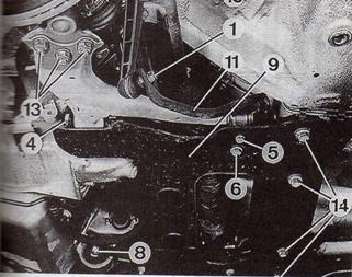

Voici un petit complement d info sur le demontage du triangle qui est pour eric57 essentiellment :
*enlever la vis de bridage de la queue de rotule inferiuer
*separer la rotule du pivot et reucpere la tole de protection du soufflet
* Apres enelever la vis du palier arriere de triangle sur le palier de barre stablilisatrice
*Ensuite enlever la vis de fixation arriere du triangle sur le berceau
*apre enlever la vis de fixation avant du triangle.
Voila je peu pas faire mieux!!
