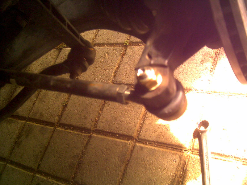

Par fred1783 le 31 05 2005 23:46  R&eacutepondre en citant
C'est bon, j'ai fait ça en 15 minutes par coté, une fois qu'on a compris!
Par contre je me suis loupé, elle avance presqu'en crabe mais bon c'était prévu, domani matin elle va en géométrie complète de l'avant!
Une tof :
