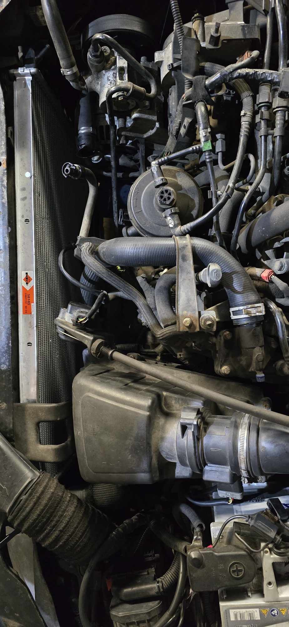

Bonjour a tous,
je bosses actuellement sur ma spa francorchamps pour la remettre a neuf sur son avant.
j'ai changé les durites le radiateur les sondes mais quand je fais mon test déclancheur des ventilo je remarque avoir qu'une seule vitesse.
les deux ventilo tourne convenablement . le relais violet n'est pas hs . les prises sont propre.
dans les schématiques et infos je vois bien qu'il y a qu'une seule vitesse mais dans le doute si d'autre personne ont encore des 306 hdi Sans clim avez vous deux vitesses pour le ventilo de refroidissement ?
Je continue a chercher de mon coté/
494326000_719657313719600_3483880807971906534_n.jpg, 215.45 KB
Vues 302 fois

Sur le diag, tu ne peux pas tester les 2 vitesses ?
Par RHY le 30 04 2025 11:43  R&eacutepondre en citant
Moi sur mon ancienne 306 HDI sans clim de 99,le seul test que j'avais fait c'est le débranchement du connecteur de la sonde de température d'eau,ce qui déclenche automatiquement la grande vitesse des ventilateurs,je ne me rappelle plus si ma 306 HDI sans clim possédait une petite vitesse.
Par damiano le 30 04 2025 21:48  R&eacutepondre en citant
Hello au diag je peux bien testé les deux vitesse mais la premiere ne va pas . sur la schématique j'ai bien qu'un relais donc une seule vitesse et dans le télécodage j'ai aussi qu'une seule vitesse déclaré . si je mets deux vitesses ca fait tout buguer et ca déclanche encore plus tard
je viens de récupéré le numéro de serie de mon break pour voir s'il y a des différences .
Par damiano le 30 04 2025 21:52  R&eacutepondre en citant
édit malgres que je ne peut édité mes méssages ...
sur mon ancien break en 2.0 hdi 90cv sans clim meme montage 2 ventilo 1 vitesse model 120W .
chier c'est comme ca d'origine bon ba tant pis je ne pourrait pas modifier ca . en 2 vitesses ca passe par le calculateur moteur ( il faudrait que je regarde plus en détail si j'ajoute le faisceau avec les 3 relais et si j'active l'option ...
A suivre.
Par Wildfox le 12 05 2025 20:27  R&eacutepondre en citant
Pas mal ça
Au final c'est quoi que tu as ? Juste la grande vitesse qui déclenche à plus de 100° (me souvient plus exactement...) ? Ou elle déclenche avant comme la petite vitesse sur les versions clim ?
Par damiano le 19 05 2025 7:39  R&eacutepondre en citant
il y a bien qu'une seule vitesse a 105degrès . mais je vais récupéré le faisceau avec les 3 relais tout câblé puis on fera le télé codage pas pour cette année bien sur le temps de tout réunir.
Par Wildfox le 24 06 2025 22:06  R&eacutepondre en citant
Ah oui ça fait tard pour un hdi !
Par damiano le 24 06 2025 22:28  R&eacutepondre en citant
j etais plus habitué a un déclanchement a 92degres sur mon xs hdi avant c'étais bien mieux ..
