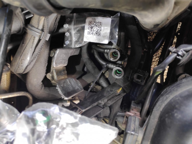

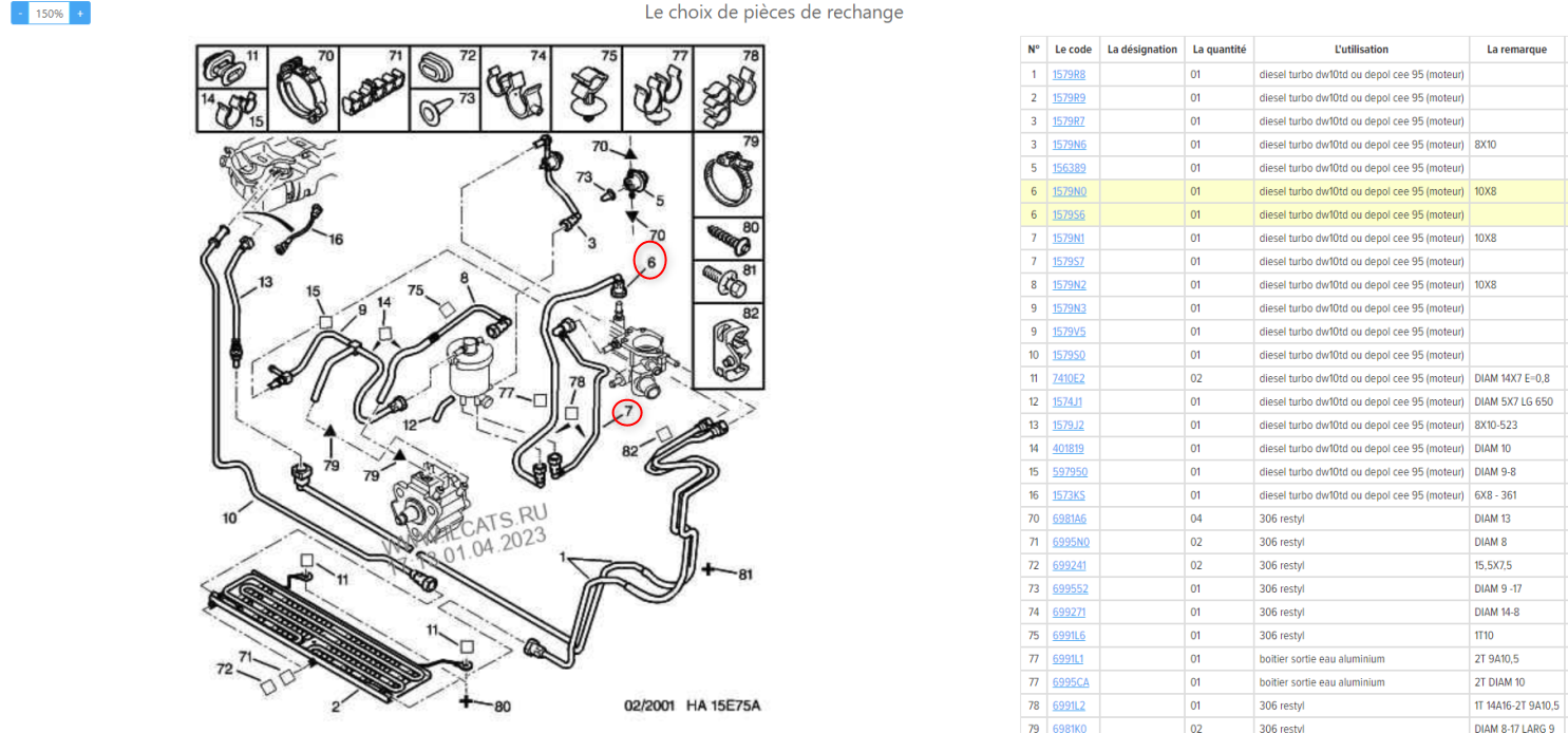

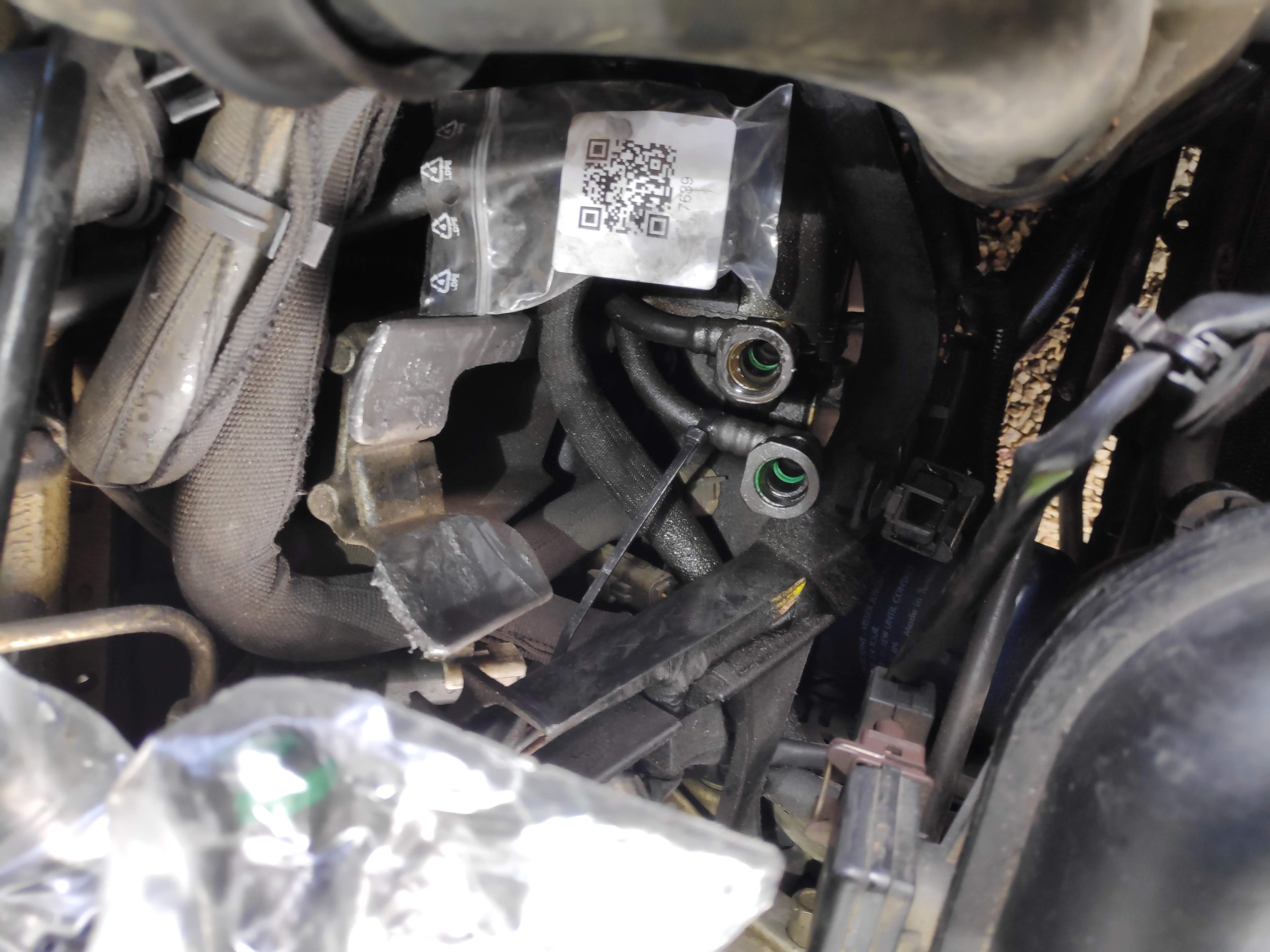

Bonjour à tous
Je rencontre un problème de fuite de gasoil sous le bloc filtre. J'ai une fuite sur un des raccords qui va vers le réchauffeur.
Je souhaite donc changer ces deux tuyaux (1579s6 & 1579s7) mais ils ne sont plus dispo chez peugeot
Avez vous une astuce pour ne changer que les joints à l'intérieur ? ne changer que le raccord ?
merci d'avance

Par FrKK le 01 04 2023 18:06  R&eacutepondre en citant
Une astuce pour changer les joints non, mais plus simplement je pense que tu peux remplacer cette durite par n'importe quelle durite caoutchouc d'un diamètre adapté et de colliers serflex (ceux en metal avec la vis de serrage) et ainsi te passer des raccords rapides existants.
Par coolgweny le 01 04 2023 19:21  R&eacutepondre en citant
Merci pour ta réponse.
Effectivement ça pourrait être une solution. Ce qui me fait peur c'est que les sorties sont lisses et la durite risque de glisser même avec un collier

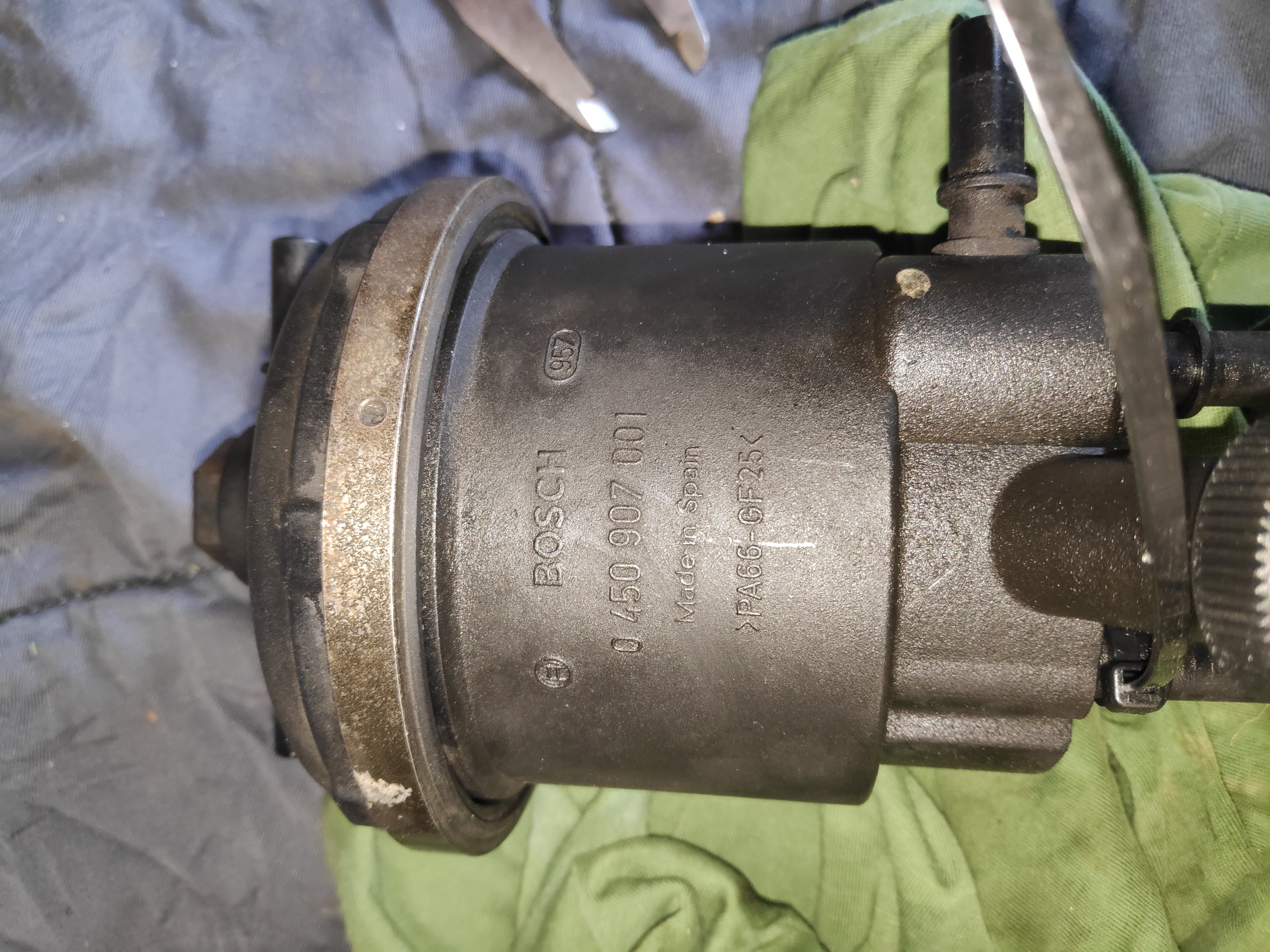

Par coolgweny le 03 04 2023 20:13  R&eacutepondre en citant
J'ai poussé les investigations ce soir en installant une durite qui shunte le réchauffeur.
La fuite est toujours présente ! mon diagnostic était mauvais, la fuite doit être liée à une fissure (décollage) d'un raccord sous le bloc filtre.
Il ne me reste plus qu'à trouver un bloc filtre complet !

IMG_20230402_110248.jpg, 1.73 MB
Vues 572 fois

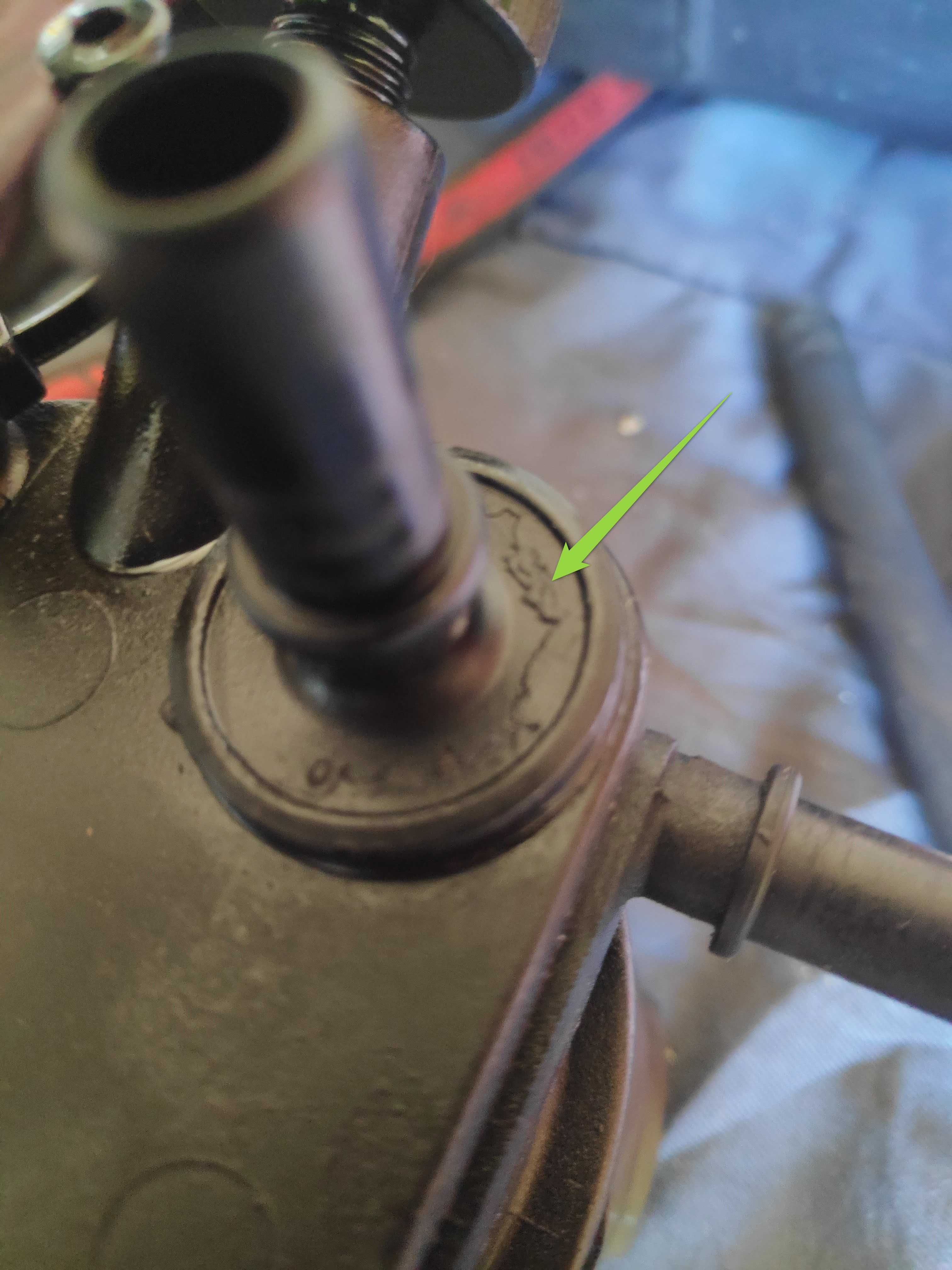

Par coolgweny le 04 04 2023 20:25  R&eacutepondre en citant
des news de ce soir. il y a bien une fissure sous le bloc filtre.
Titine a 355000 kms, comme tu le dis RHY le bocal a un jeu énorme sur le support alu !
Wildfox, malheureusement je ne le trouve pas en neuf facilement
je vais continuer à chercher.
Merci !

Par RHY le 05 04 2023 9:47  R&eacutepondre en citant
Merci !
Si tu commandes sur le net il faut aller dans filtre à carburant,ensuite tu trouveras le porte filtre complet et avant le montage,ne pas oublier de vérifier si le filtre à gasoil est présent dans le porte filtre neuf,voici des liens ou tu peux trouver le porte filtre complet(liste non exhaustive):
https://www.serie04.com/fr/30610-filtre?id_category=30610&n=43
https://www.mister-auto.com/filtre-a-carburant/
Par coolgweny le 05 04 2023 20:03  R&eacutepondre en citant
Merci beaucoup RHY tu me sauve !
je ne trouvais rien car je n'avais pas la bonne ref de l'ensemble !
