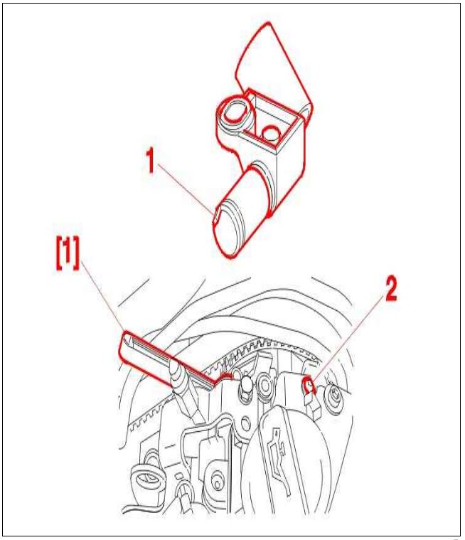

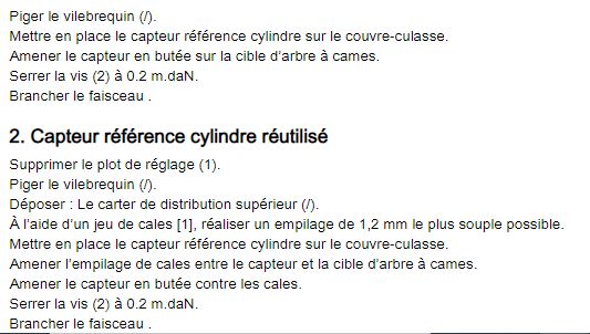

désolé du retard, je te mets 2 capture d'écran, tu diras ce que tu en penses, n'ayant pas de HDI ni eu besoin de toucher à ce capteur pour le moment, je ne visualise pas bien...
explication reglage capteur AAC.JPG, 46.04 KB
Vues 343 fois
schema reglage capteur AAC.JPG, 58.98 KB
Vues 359 fois
Par pac56 le 11 09 2022 11:47  R&eacutepondre en citant
la première explication correspond au réglage à effectuer quand le capteur est neuf, donc, avec la petite tétine.
L'autre réglage (avec jeu de cales d'environ 1.2 mm) ou il faut enlever la "tétine", à ce que je comprends hein, et faire un jeu de cale "souple" de 1.2 mm : genre coulissement gras comme pour un réglage de jeu de culbuteurs je suppose...
