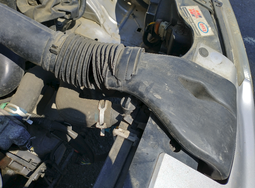

J'ai une 306 1.6 l de 1998.
En regardant le moteur l'autre jour, je me suis aperçu que la durite du col d'entrée d'air était complètement fichue (cf image) : trouée, désagrégée, ...
Je me suis rendu à un garage où on m'a dit que la pièce ne se commandait plus.
Après avoir contacté une dizaine de casses, j'en suis venu à la conclusion que la 306 était vraiment en voie de disparition puisqu'aucune d'entre elles n'a de 306 en stock.
Si l'un d'entre vous a une idée pour trouver cette pièce je suis preneur.
Plutôt que de trouver cette pièce (Orifice en plastique + durite en soufflet), je me demande s'il n'est pas possible de ne changer que la durite soufflet par une durite soufflet
standard que je pourrais monter avec des colliers de serrage.
Mais je ne sais pas où trouver ce type de durite, donc là encore, si l'un d'entre vous pouvait m'éclairer, je lui en serais reconnaissant.
Bonne journée

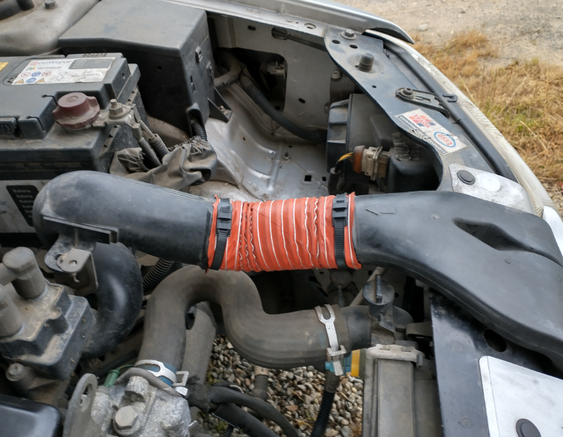

Finalement, j'ai opté pour la gaine "boa" (diam 65).
J'ai eu du mal à serrer les colliers mais ça a l'air de tenir.

Par pac56 le 03 07 2021 19:18  R&eacutepondre en citant
nickel ça !!!
