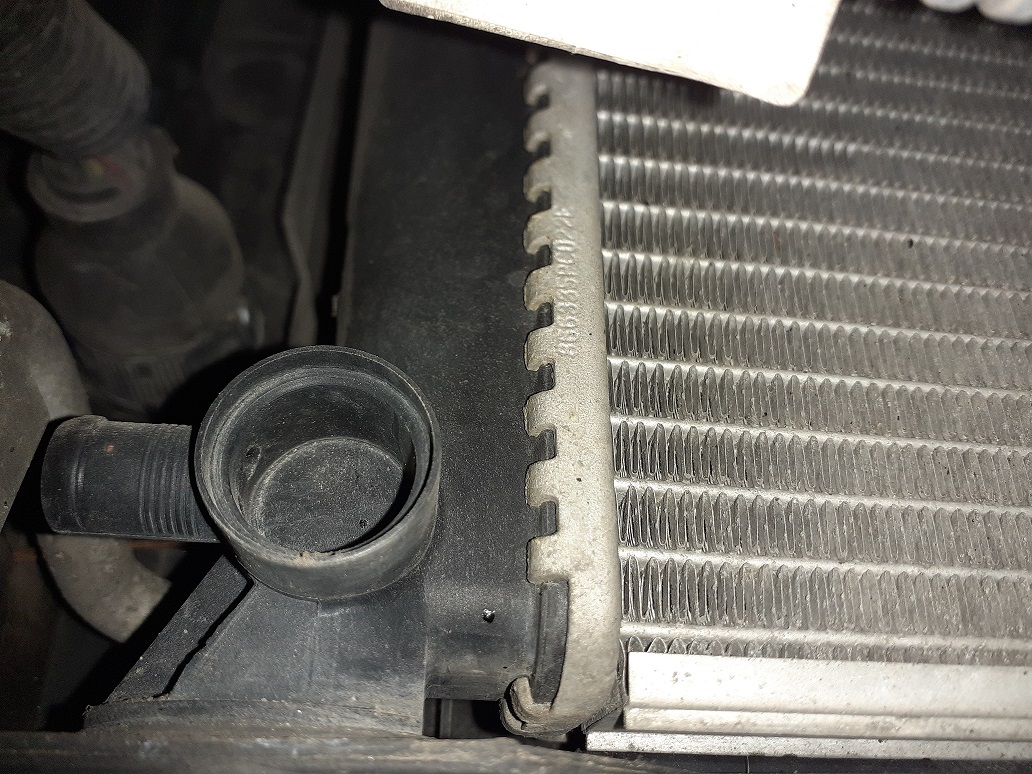

Par troicenssiapuissancia le 29 04 2021 19:33  R&eacutepondre en citant
Oké je suis retournée jeter un oeuil et a cet endroit j'ai un truc qui ressemble a un robinet factice, sans vis, la je comprend pas

Par FrKK le 29 04 2021 19:40  R&eacutepondre en citant
Tu es dans le même cas que dans ce post :
https://www.306inside.com/m/viewtopic.php?t=74440
RHY donne une méthode pour vider le LdR dans l'avant dernier message.
Par RHY le 30 04 2021 8:08  R&eacutepondre en citant
Étonnant cette histoire surtout qu'en sachant que ma 306 HDI de 99 sans clim avait bien cette vis de vidange sur le radiateur,il va falloir que je contrôle sur celle de 2001 avec clim que j'ai actuellement surtout que Peugeot étant des gros radins,le constructeur ne monterait pas des radiateurs différents sur chaque 306 HDI,je sais que pour les ventilateurs il existe deux montages différent(GATE et ECIA) mais pour le radiateur je trouve cela extrêmement bizarre
De plus sur ce bloc HDI c'est embêtant par rapport aux XUD,la vis de vidange du liquide de refroidissement(présent sur le moteur XUD)derrière le bloc moteur que l'on mentionne dans la revue technique n'est pas sur tout les moteurs HDI,cette vis de vidange n'était pas présente sur le bloc moteur de ma 306 HDI.
En clair il existe une vis de vidange au niveau du bloc moteur des XUD et XUD mais cette vis est quasiment inexistante sur le bloc moteur HDI car bien pratique pour vidanger entièrement le liquide de refroidissement,de plus sur XUD ça permet d'enlever toute la rouille présent dans le liquide de refroidissement du bloc moteur.....

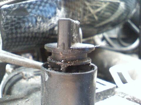

La fameuse vis qui permet de vider le radiateur ressemble à cela:
Par RHY le 30 04 2021 13:16  R&eacutepondre en citant
Celle qui est censé être sur le radiateur et qui se trouve en bas à droite
