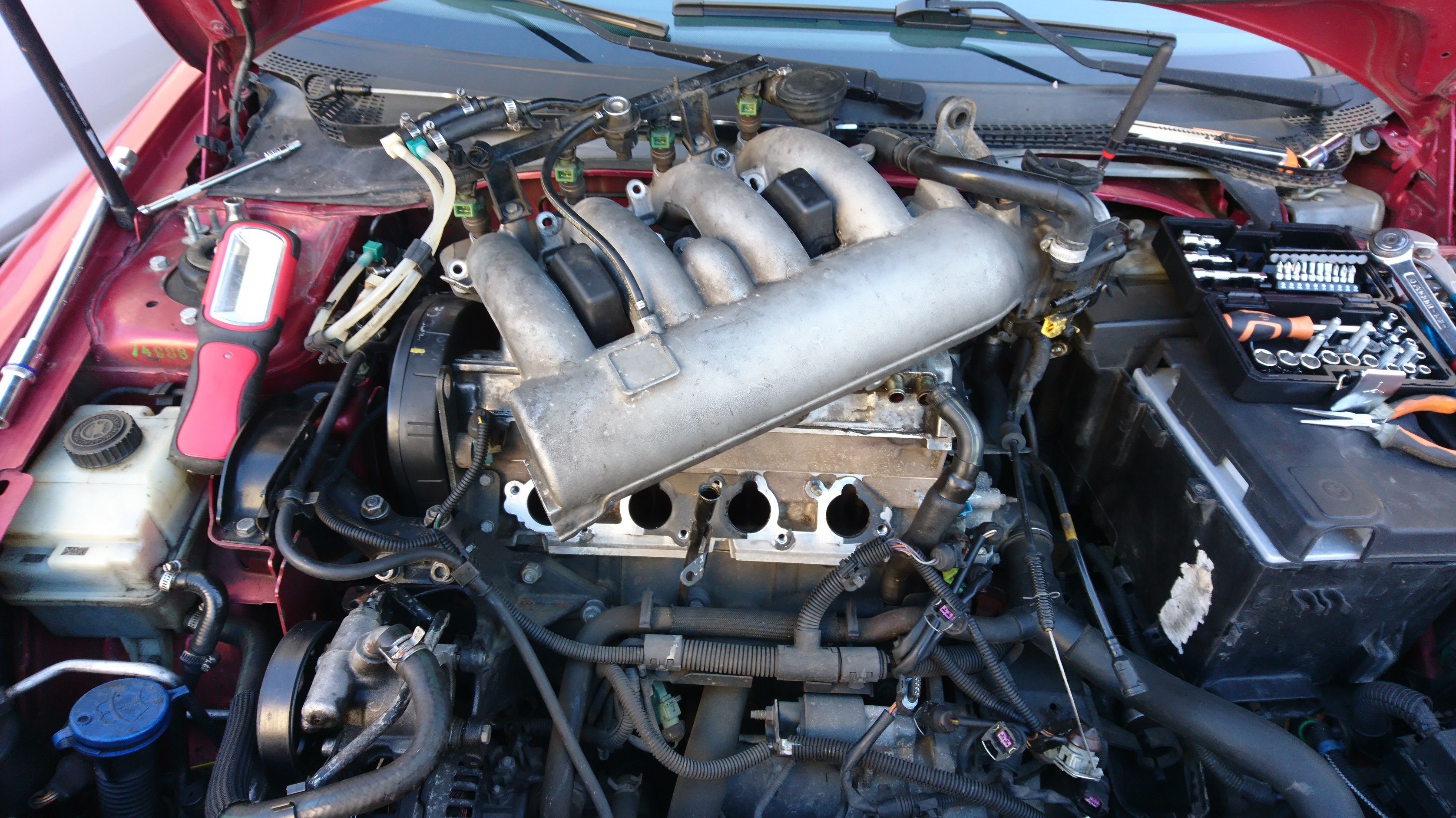

DSC_3162.JPG, 2.18 MB
Vues 505 fois

J'ai enfin pu retourner bosser sur mon fauve
J'ai donc checké la prise d'air du moteur pas à pas: ça venait pas de là
Je me suis donc décidé à redémonter mon collecteur d'admission pour vérifier le fameux "résonnateur" en plastique dont parlait Damiano dans un post précédent: il était nickel

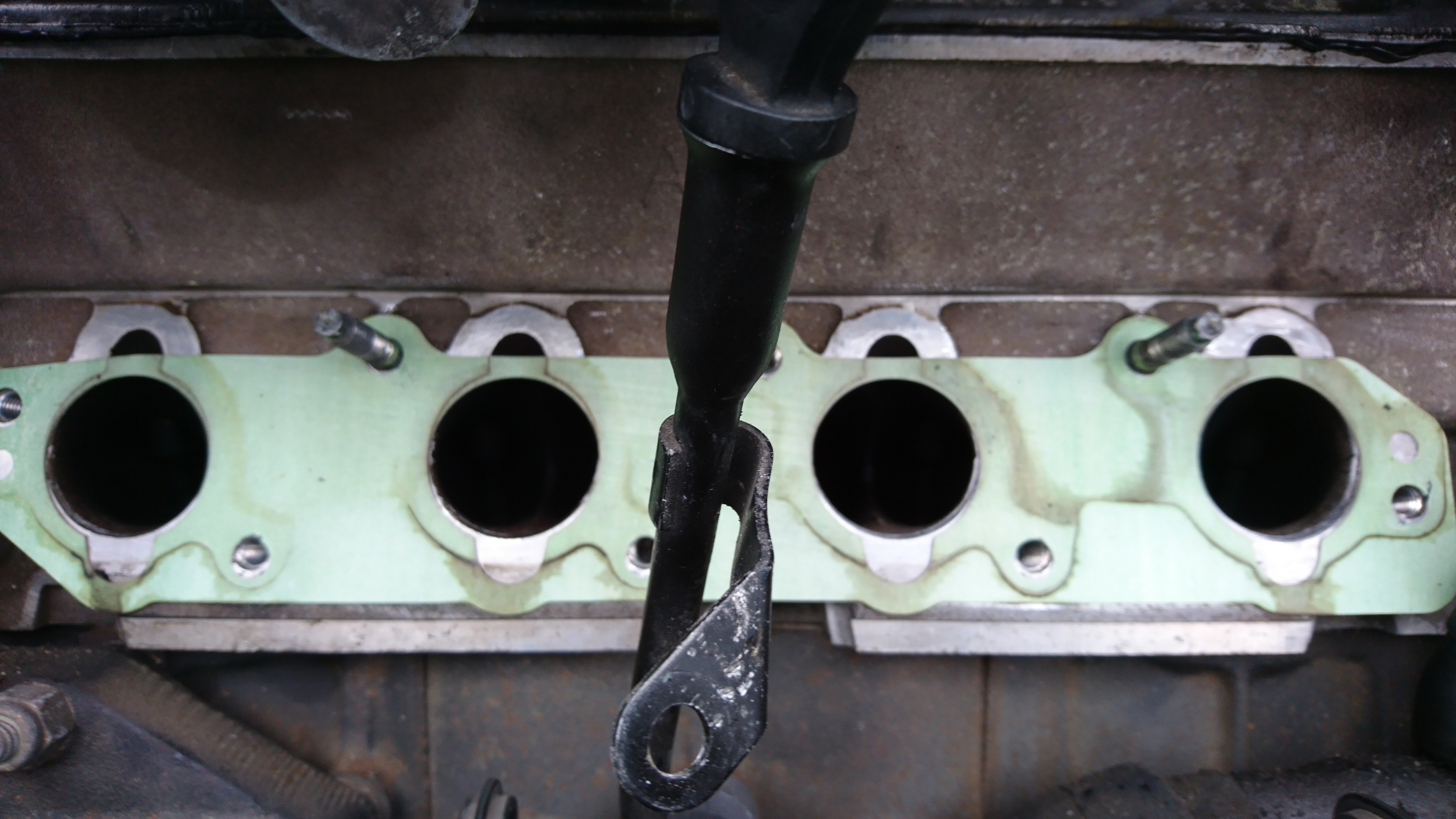

Et là: l'erreur me saute au nez!!
sympa le montage! LOL
avant.JPG, 1.79 MB
Vues 443 fois
Par pac56 le 05 02 2020 18:50  R&eacutepondre en citant
pas franchement étonnant que ça fuyait et que j'étais à 4000 tours
Du coup je l'ai remis dans le bon sens, enfin, le 2ème neuf que j'avais pris en prévision d'un redémontage en cas de pépin:ange:

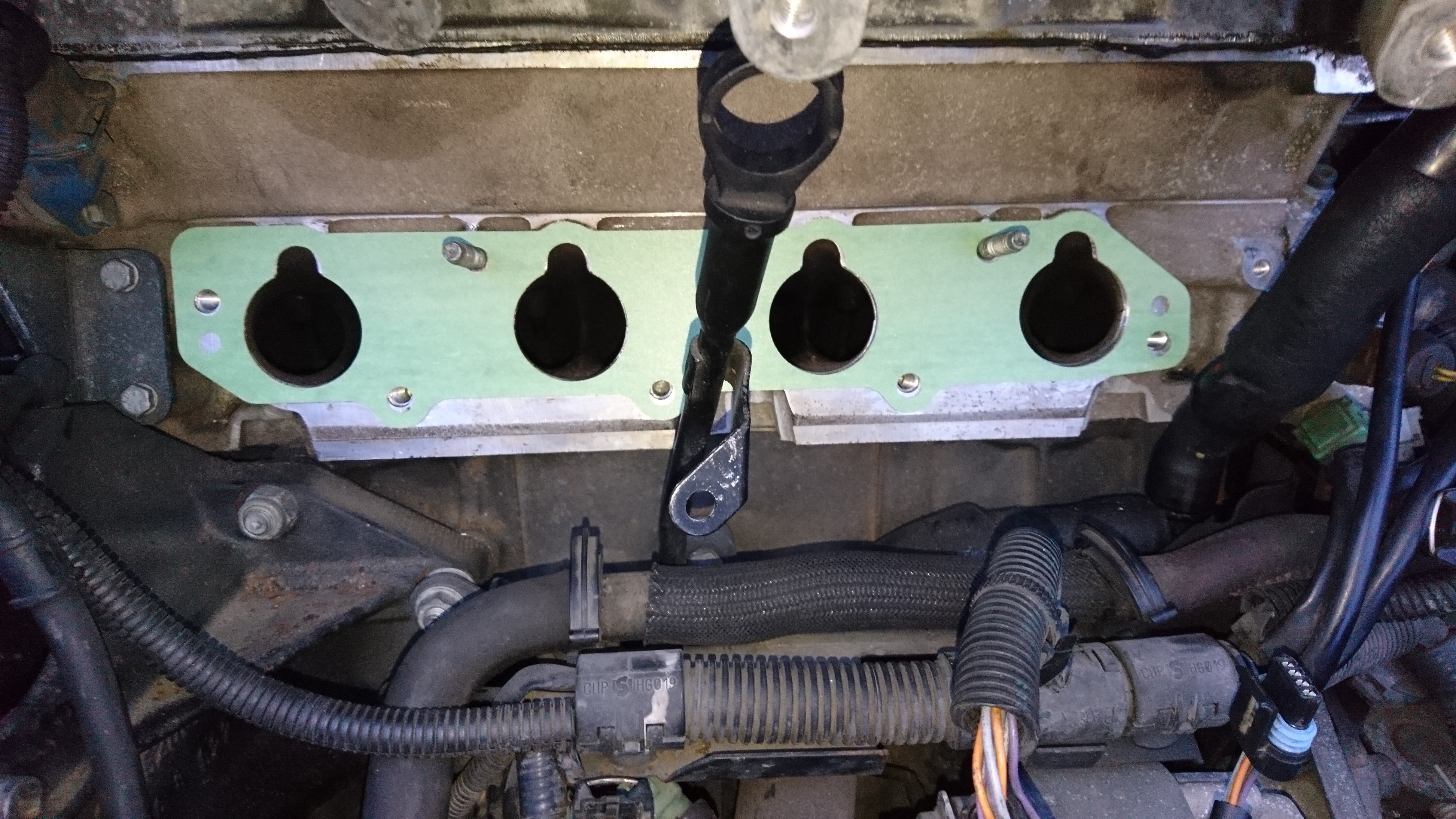

Et au premier coup de clé, sans débrancher la batterie ni mettre le contact, couper le contact, etc... démarrage au quart de tour, ralenti accéléré puis 850 tours comme normal
dans le bon sens c'est mieux! MDR
bon sens.JPG, 2.59 MB
Vues 450 fois
