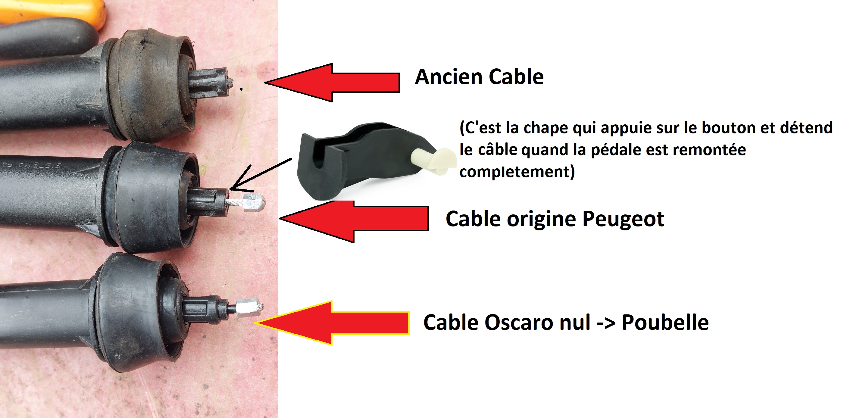

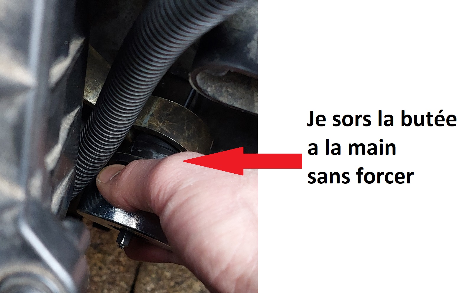

Par Kennedy25 le 22 02 2025 18:03  R&eacutepondre en citant
Bonjour, je remonte le sujet pour avoir votre avis :
Changement embrayage + fourchette + câble d'origine Peugeot Neuf, sur 306 XS 1,8.
Problème : Même en suivant les explications câble n'est pas bien tendu, malgré le rattrapage je peux tirer la butée du câble et le sortir de la fourchette à la main.
Comme le câble n'est pas assez tendu, les vitesses passent mal, surtout en rétrogradant, les petites vitesses craquent.
-> J'a remarqué que c'est la chape en plastique qui appuie sur le bouton de déverrouillage du rattrapage automatique, quand la pédale est remontée totalement. C'est pour cela que je peux tirer la butée en fait, le câble n'est pas tendu...
Ma question : est-il normal que la chape / pédale appuie sur le bouton de déverrouillage du rattrapage auto?
Peut-être y a t'il un réglage à faire au niveau de la pédale, pour qu'elle remonte moins?
Merci d'avance pour votre avis! :-)
