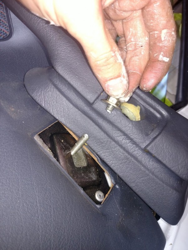

Bonjour !
En voulant insonoriser ma portière et lors du remontage, j'ai vissé un peu fort un écrou sur la poignée... Et j'ai cassé une vis que je ne peux pas extraire de la portière ! J'ai mis une photo en pièce jointe.
Maintenant, impossible de revisser l'écrou, ce qui reste de la vis est trop court pour attacher la poignée et je suis assez maladroit en bricolage.
Est-ce qu'il y a moyen de récupérer ça sans changer la portière ? Ou en inventant un nouveau système de fixation ? Je suis preneur d'idées !
Merci d'avance pour votre aide :)

bonjour
dans le bâtiment on utilise un extracteur de vis
tu met l'embout à ta perceuse puis tu la place sur la vis qui est cassé , en dévissant elle s'accrochera dessus pour la faire sortir .
Au cas ou fait cela doucement (vitesse de la perceuse ) petit a petit tu augmente la vitesse et tu force un peut sur la perceuse pour l'aider à faire un trou dans ta vis cassé pour l'aider à s'y accroché .
par la suite ta vis sortira comme si elle n'était pas casse

Raccourcir la vis, mettre un manchon taraudé (trouvé en rayon bricolage) sur ce "reste" de vis, et soit un bout de tige filetée, soit une vis longue qui ira dans l'autre bout du manchon taraudé.
