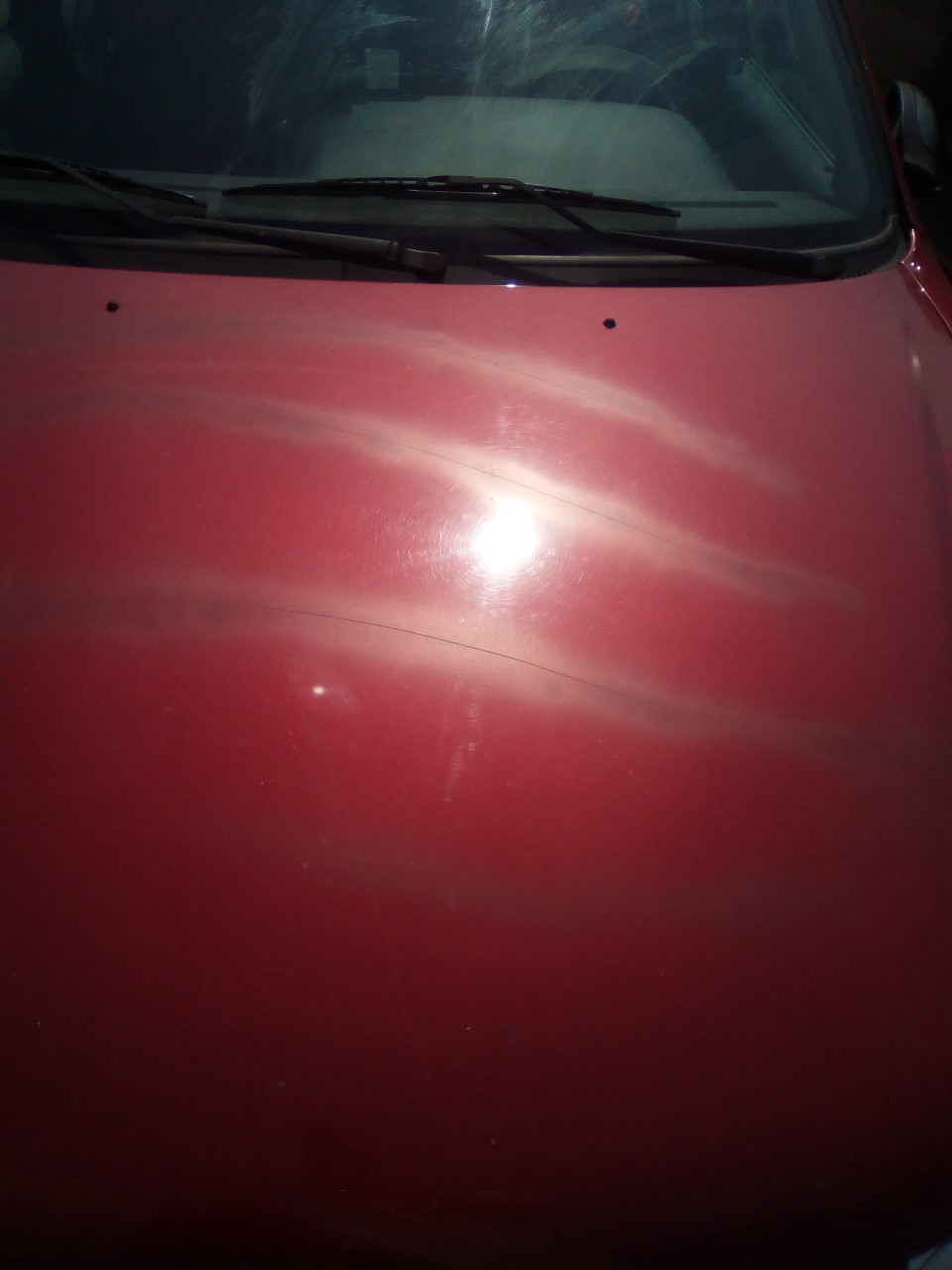

bonjour
penser vous que les stylos pour effacer les rayures peuvent fonctionner pour effacer les rayures sur mon capot ?
si non que me conseillerez-vous ?
je ne sais pas comment elles ont était fait

Par damiano le 14 05 2018 9:01  R&eacutepondre en citant
peinture capot vu 'l état tu peux rien ratrappé sur ce genre d'élement aussi attaqué
Par sebingrid le 14 05 2018 9:04  R&eacutepondre en citant
c'est irrécupérable avec un efface rayure, la seule solution c'est une peinture
Par killbill le 19 05 2018 19:32  R&eacutepondre en citant
pense tu qu'il faudrais poncer enduire et repeindre ou juste un coup de peinture ?
je suis dans le 93 si vous connaissez des amateurs je suis preneur pour repeindre le capot je suis preneur .
Par sebingrid le 20 05 2018 9:56  R&eacutepondre en citant
là faut le préparer puis le peindre

Par Diabolo1 le 21 07 2018 8:20  R&eacutepondre en citant
Il faut poncer, mastiquer les rayures, poncer, mettre une couche d'apprêt, poncer, puis peindre à la teinte.
