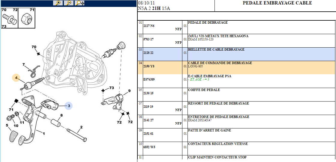

Par s16-21 le 30 05 2017 17:20  R&eacutepondre en citant
ci joint le document qui peut t'aider
Embrayage HDI.PNG, 143.56 KB
Vues 447 fois
Par vaconsin le 30 05 2017 17:26  R&eacutepondre en citant
Merci++, du coup si j'ai bien tout saisi, je peux commander une référence ayant comme "numéro d'organisation ou OEM" : 2150 Y8...
Petite question en plus... c'est quoi le câble embrayage PSA par rapport à câble de commande de débrayage?
Par s16-21 le 30 05 2017 17:58  R&eacutepondre en citant
Oui voila. L'autre référence je peux pas te dire
Par messiah93 le 30 05 2017 20:06  R&eacutepondre en citant
Câble d'embrayage = Câble de débrayage.
La référence est bien 2150 Y8 vis-à-vis de ton VIN.
Par mimile le 09 11 2017 20:46  R&eacutepondre en citant
Sur Oscaro ils proposent des longueurs en mm de 625 et 655. Sur le schéma ci-dessus ils précisent qu'il s'agit d'une longueur de 605. Comment savoir quelle longueur est la bonne sans avoir nécessairement à se rendre chez Peugeot?
