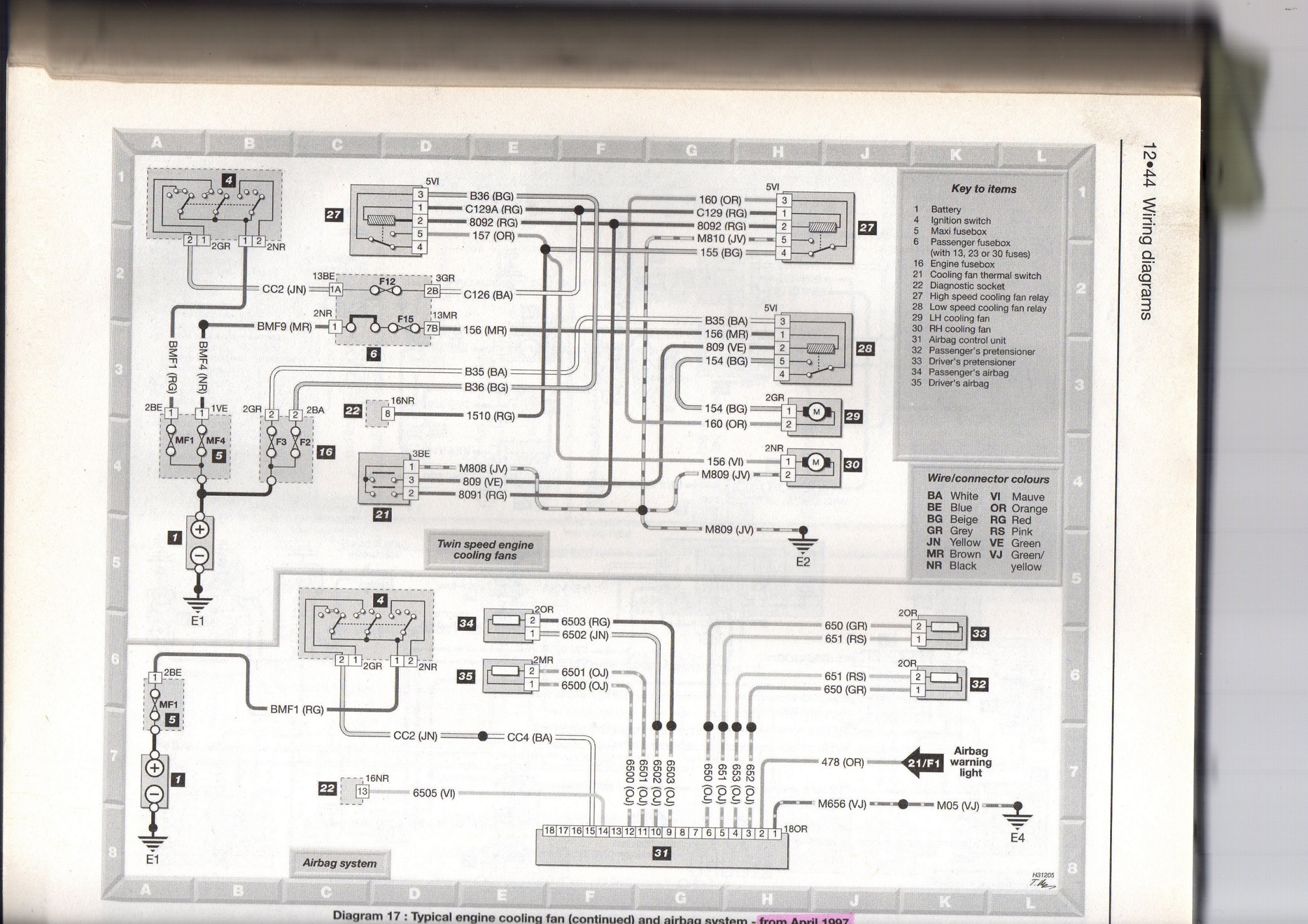

Par pac56 le 11 05 2017 21:06  R&eacutepondre en citant
gregos!
j'ai regardé le lien que tu as mis: il est super complet!
je t'envoie le schéma électrique que j'ai dans la Haynes. je n'ai que ça, je n'en n'ai pas trouvé avec le boitier bitron de clim...
Tu verras qu'il y a 2 ventilos, et 3 relais. Je penche pour 2 verts (qui font la GV sur chacun son ventilo, actionné par sonde de température moteur ou mise en service de la clim),
et un autre relais(le noir) qui fait la PV pour 1 seul (celui de gauche).

double ventilo 306001.jpg, 1.24 MB
Vues 288 fois
