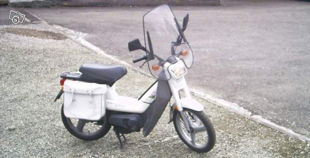

Hey bey...... les trucs pas legaux j'y pretes meme plus attention
ca a commencé des l'age de mes treize ans en partant de ca
http://i52.servimg.com/u/f52/12/82/54/22/fox_d_10.jpg

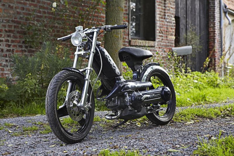

pour aboutir a ca
https://i19.servimg.com/u/f19/19/07/53/30/fox_lo10.jpg

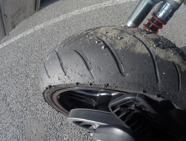

Au passage, poru ceux qui pensent que les mecs en harley c'est des blaireaux^^
http://img.xooimage.com/files110/e/0/1/gopr0098-4792eed.jpg
http://oi61.tinypic.com/2dt39fd.jpg

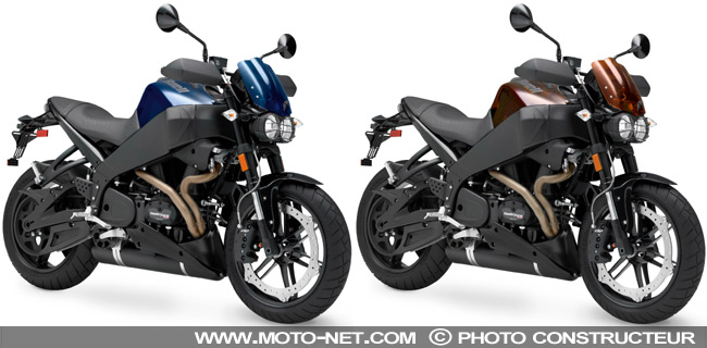

et a ce jour de ca
http://www.moto-net.com/sites/default/files/field/image/nouveautes-2010/buell/2010-xb12sx-bleu-orange.jpg

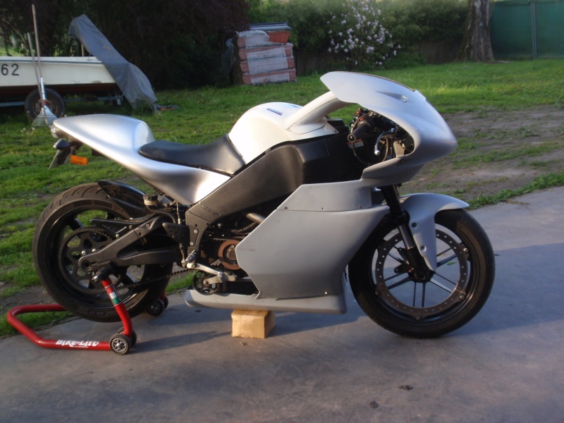

pour arriver a ca
https://i19.servimg.com/u/f19/19/07/53/30/p4270411.jpg
