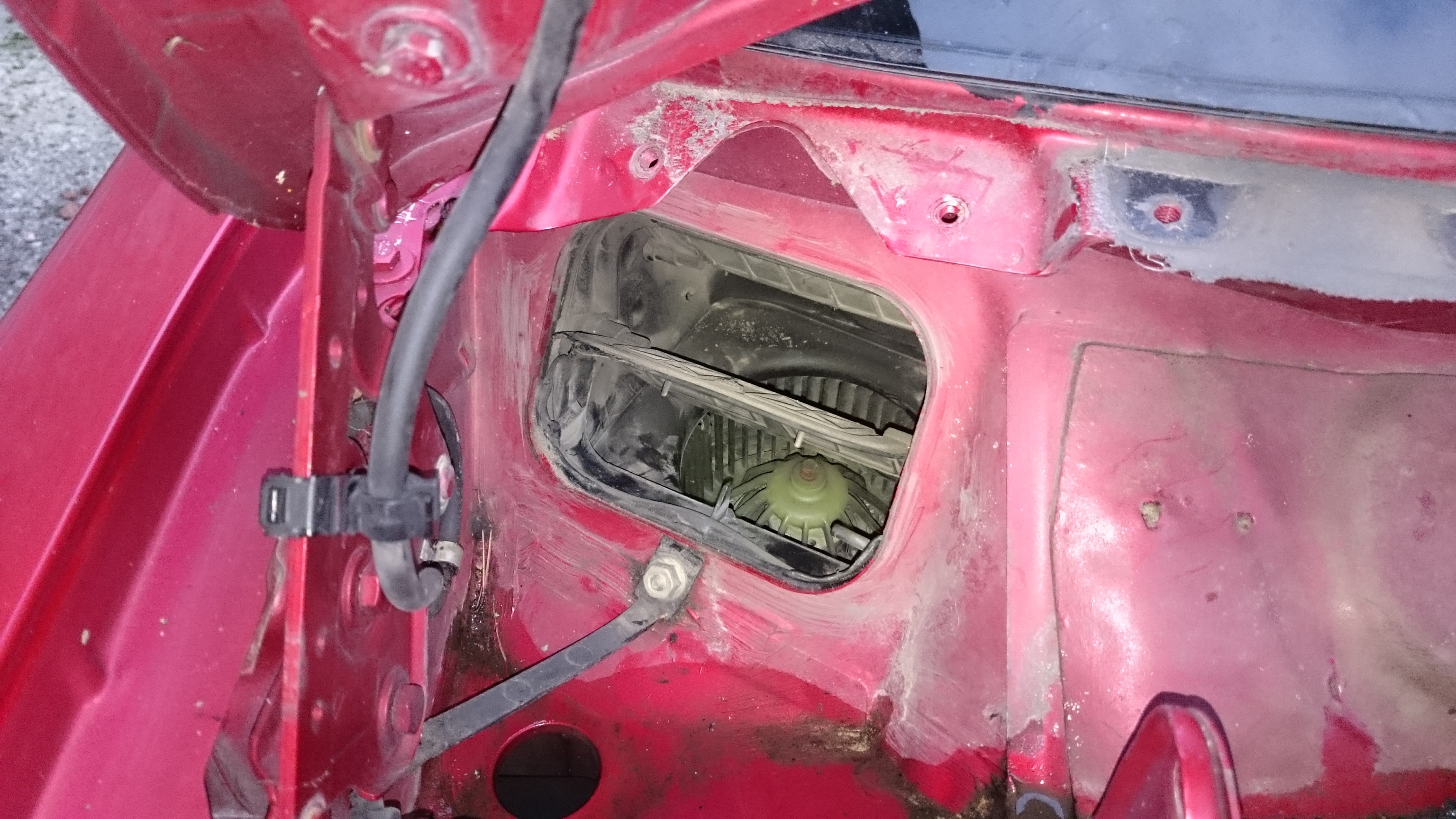

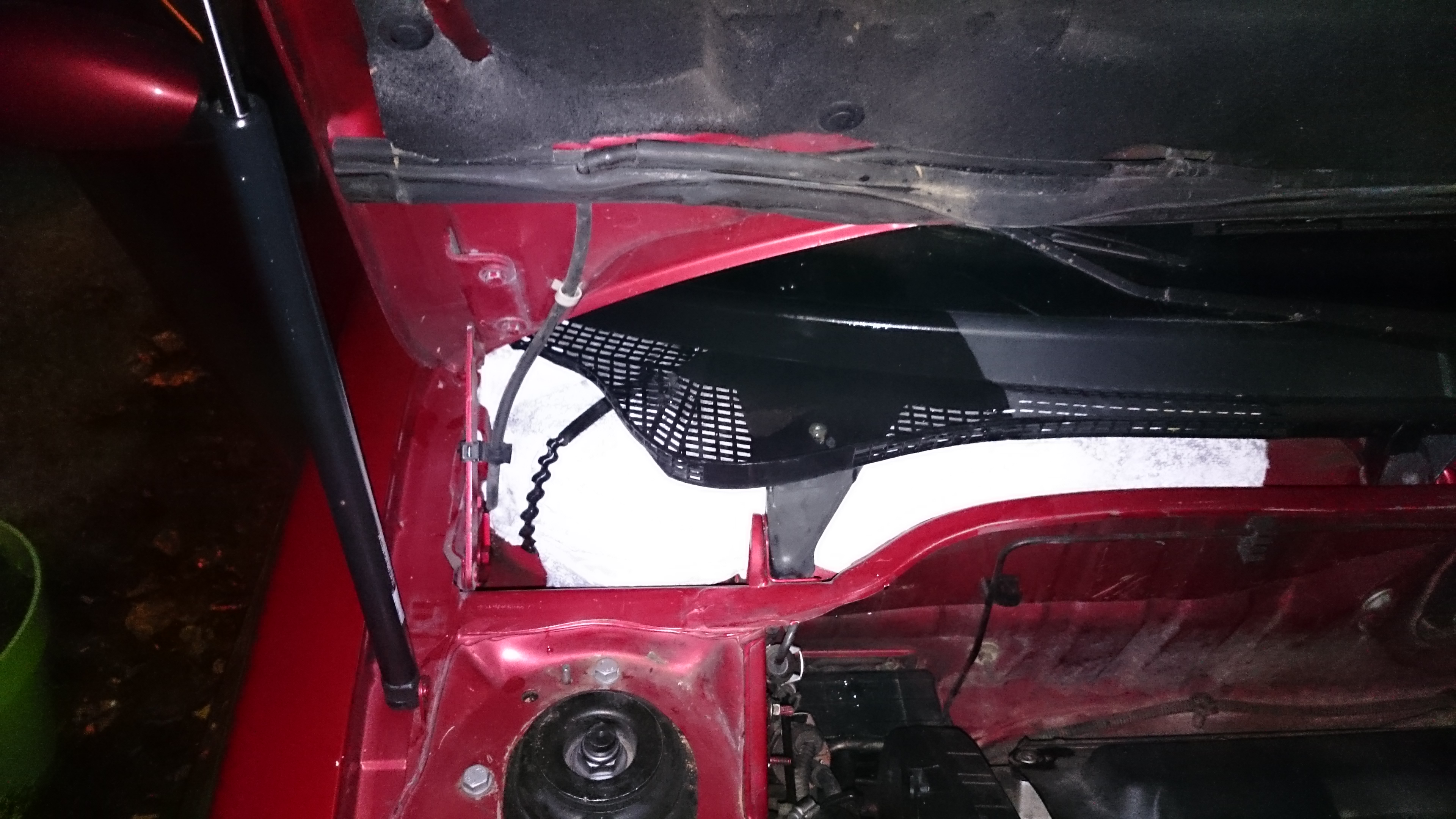

Voila, j'ai la clim auto sur mon S16, et j'ai une gaine d'aspiration (celle côté compartiment moteur) rigide, qui est bizarrement fixée. Je pense qu'il manque quelque chose du genre à 3 vis pour bien maintenir tout en place...
Première question: est ce que cela existe ou je cherche un mouton à 5 pattes?
Deuxième question: comment adapter un filtre d'habitacle type CU3435 kit, du coup???
DSC_0510.JPG, 1.59 MB
Vues 398 fois

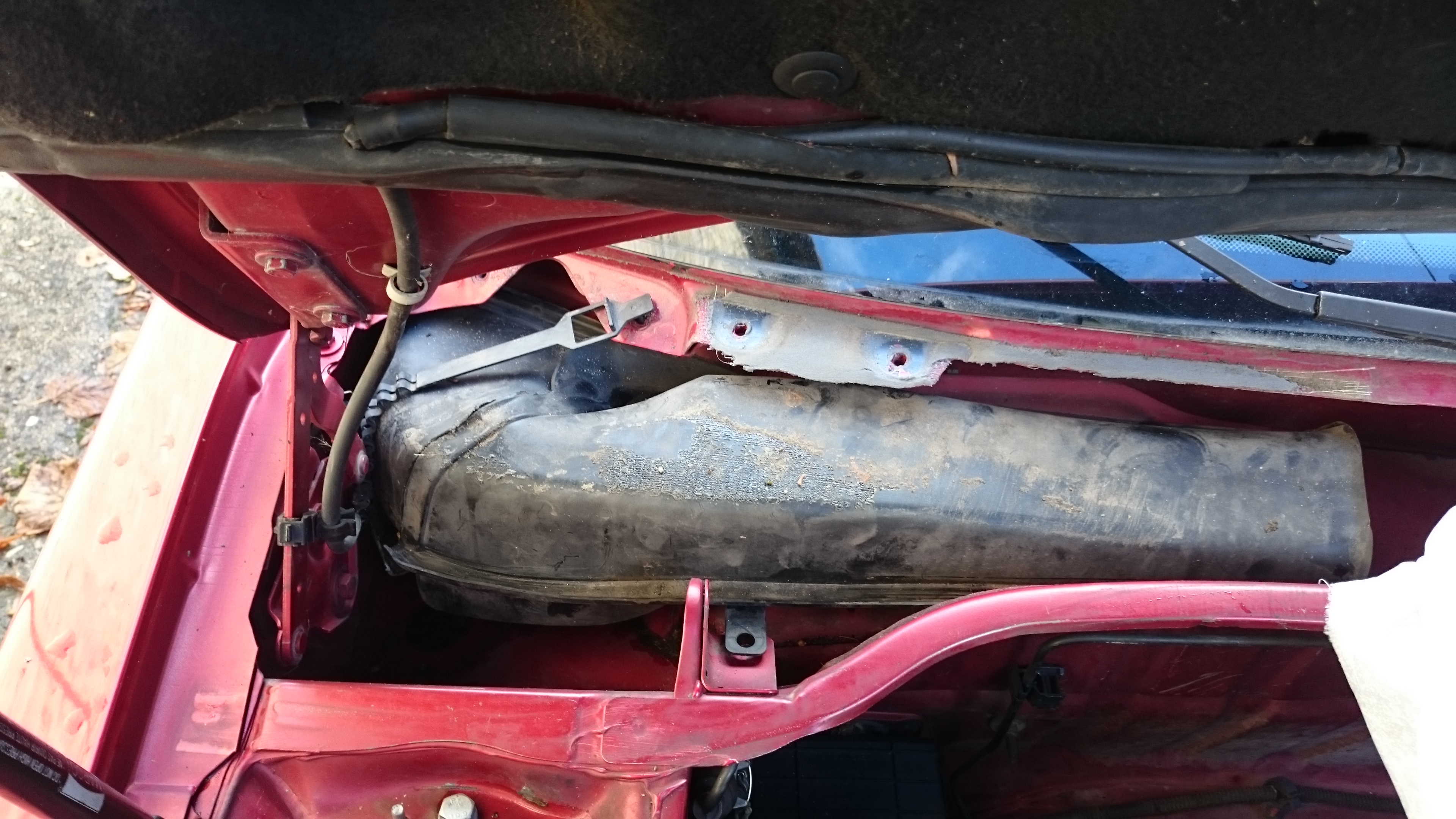

Par pac56 le 13 11 2016 20:09  R&eacutepondre en citant

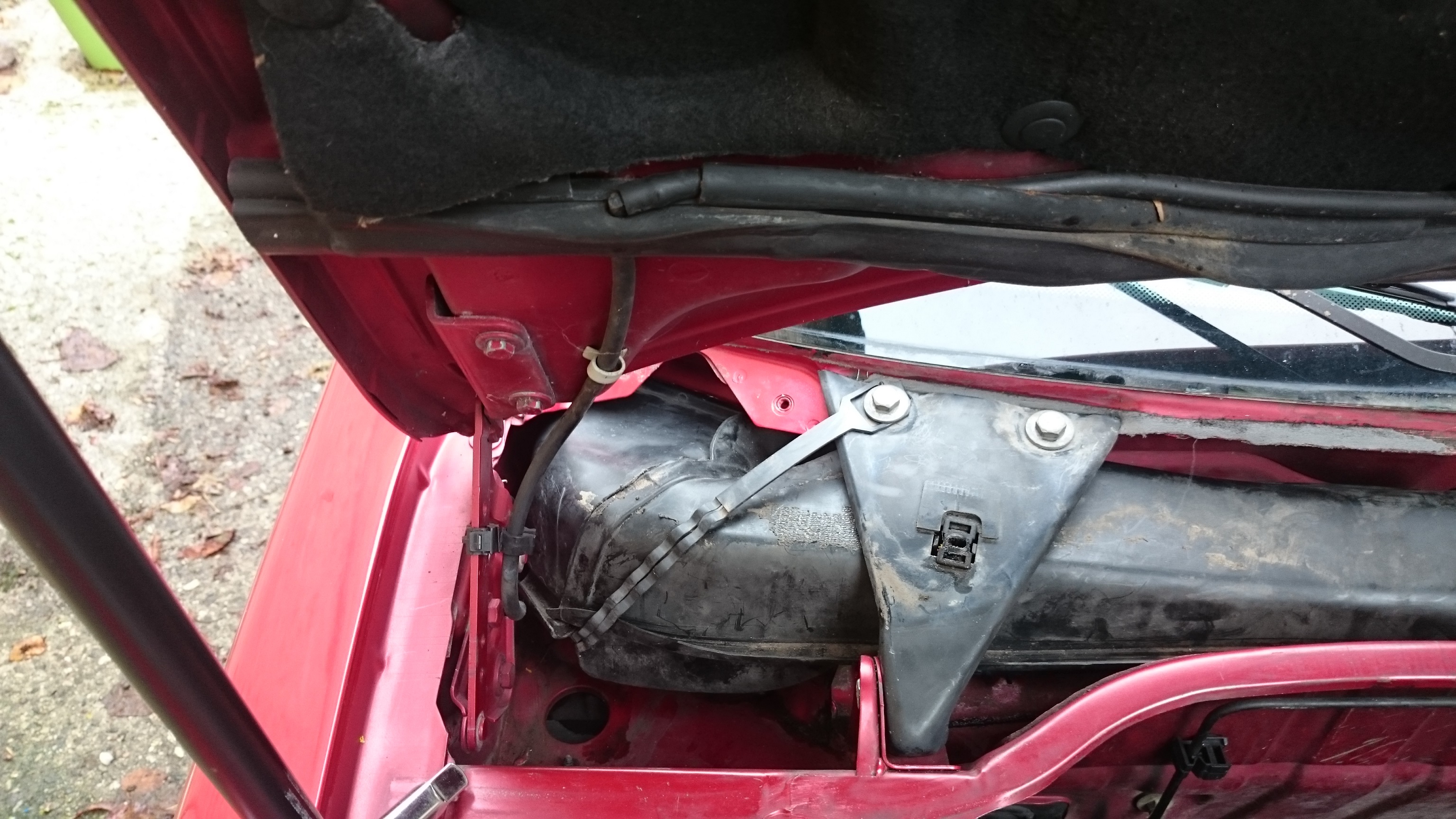

gaine rigide.JPG, 2.98 MB
Vues 398 fois

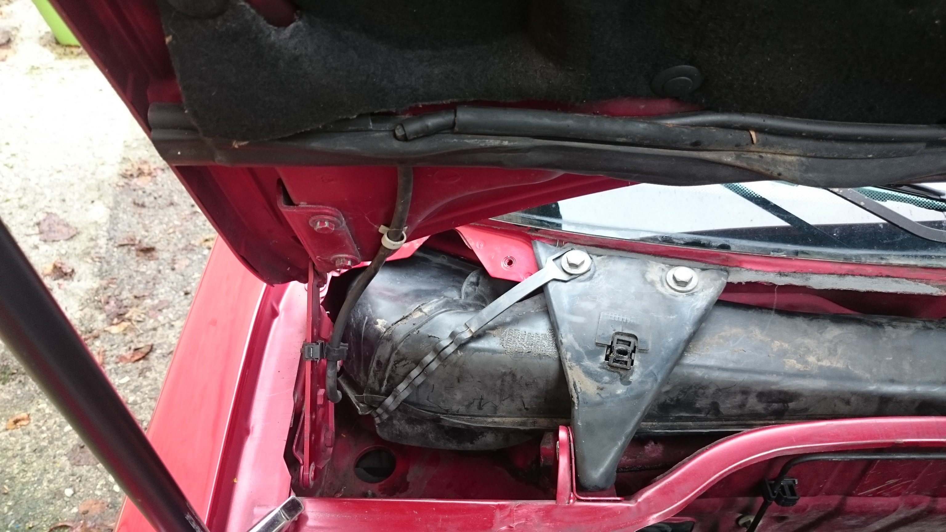

Par pac56 le 13 11 2016 20:11  R&eacutepondre en citant
photo encore
DSC_0512.JPG, 1.64 MB
Vues 415 fois
Par Adrien42 le 13 11 2016 20:11  R&eacutepondre en citant
Effectivement y te manque un truc et ce truc c'est ça :
C'est une bout de plastique grillagé, surement pour eviter le passage de feuilles et de gros trucs dans le ventilo
Par pac56 le 13 11 2016 20:14  R&eacutepondre en citant
et encore une autre!
Ca c'est la bricole que j'ai faite avec un ancien rideau de douche (merci madame) qui devrait m'éviter d'avoir trop d'eau à entrer par la gaine rigide!

Par Adrien42 le 13 11 2016 20:14  R&eacutepondre en citant
Ah ben non j'ai rien dit rien a voir à ce que j'ai moi
Par pac56 le 13 11 2016 20:20  R&eacutepondre en citant
bonsoir Adrien 42, merci de ta réponse rapide!
Je pense, cependant, que ce n'est pas la pièce dont j'ai besoin...
En effet, quand on regarde de plus près la 2ème photo postée, on peut remarquer qu'il y a une grille intégrée à la gaine rigide, et que le tout vient se coller directement sur la bouche d'aspiration du ventilo... Ca ne tient que grace à l'espèce de "ressort" en plastique (qui ressemble fort d'ailleurs à une attache de filtre à essence comme sur mon 1400). Je me demande donc s'il n'existe pas une espèce de protection/fixation qui permet de maintenir le tout en place fermement
je précise que Google ne veut plus être mon ami je cherche depuis cet après midi, je n'arrive pas à trouver un sujet qui en plarle sur le forum ou ailleurs...j'ai toujours des trucs approchants, mais jamais plie poil pareil....

Par Adrien42 le 13 11 2016 20:50  R&eacutepondre en citant
Effectivement pas la bonne pièce désolé j'avais pas vu ta 2ème photo, j’espère que tu trouveras rapidement des réponses à tes questions

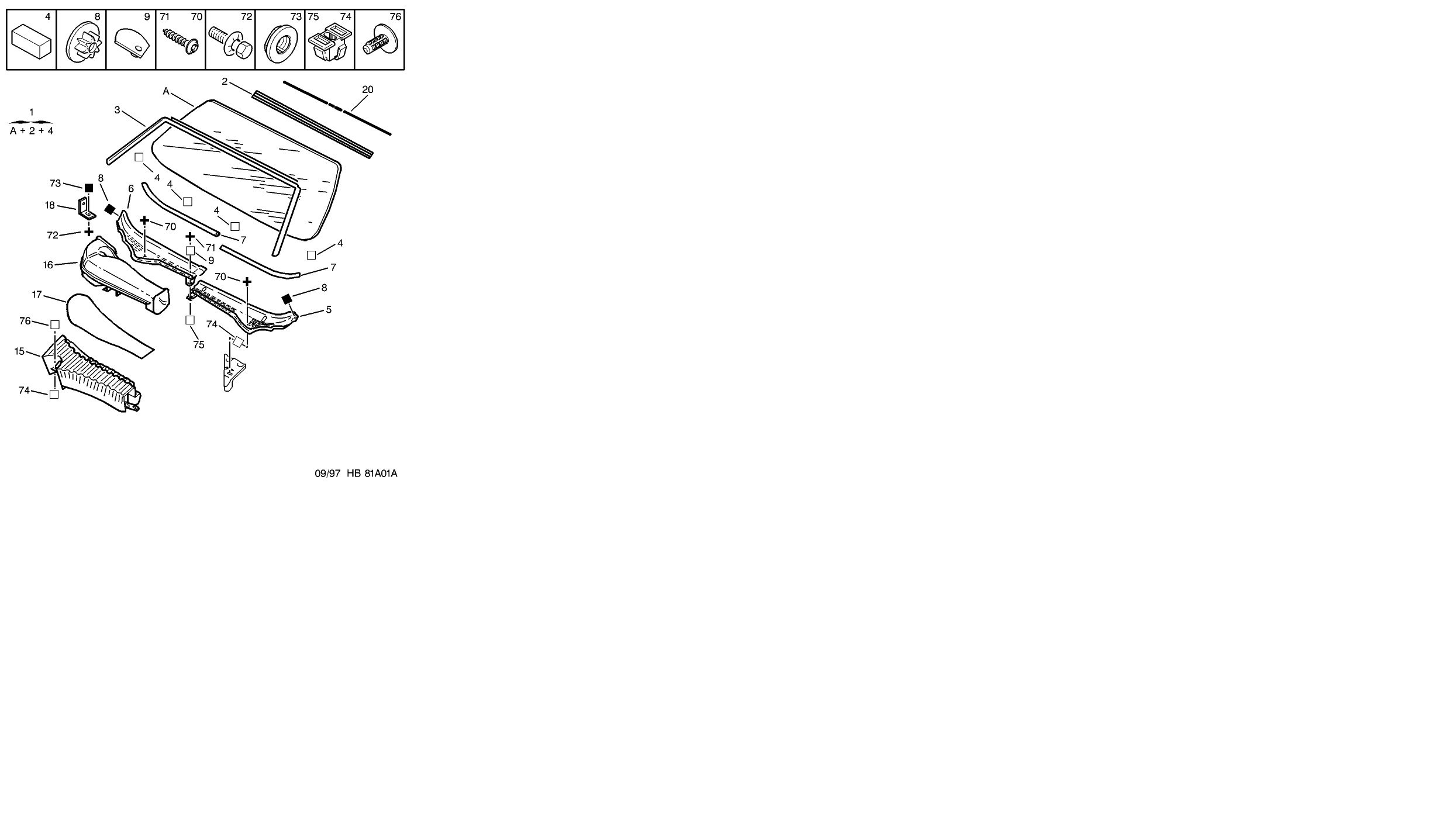

Par pac56 le 18 11 2016 11:33  R&eacutepondre en citant
je crois avoir trouvé une référence et le bon schéma
Quelqu'un qui a accès au service box pourrait il me lever le doute svp?
Je possède la pièce repère 17 d'origine, il me manquerait la pièce repère 16...
Merci à tous
16 8251 C0
COWL DEFLECTOR
16 8251 68
COWL DEFLECTOR
17 8251 74
DEFLECTOR SEAL
17 8251 99
DEFLECTOR SEAL
gaine rigide entree clim.jpg, 191.29 KB
Vues 433 fois

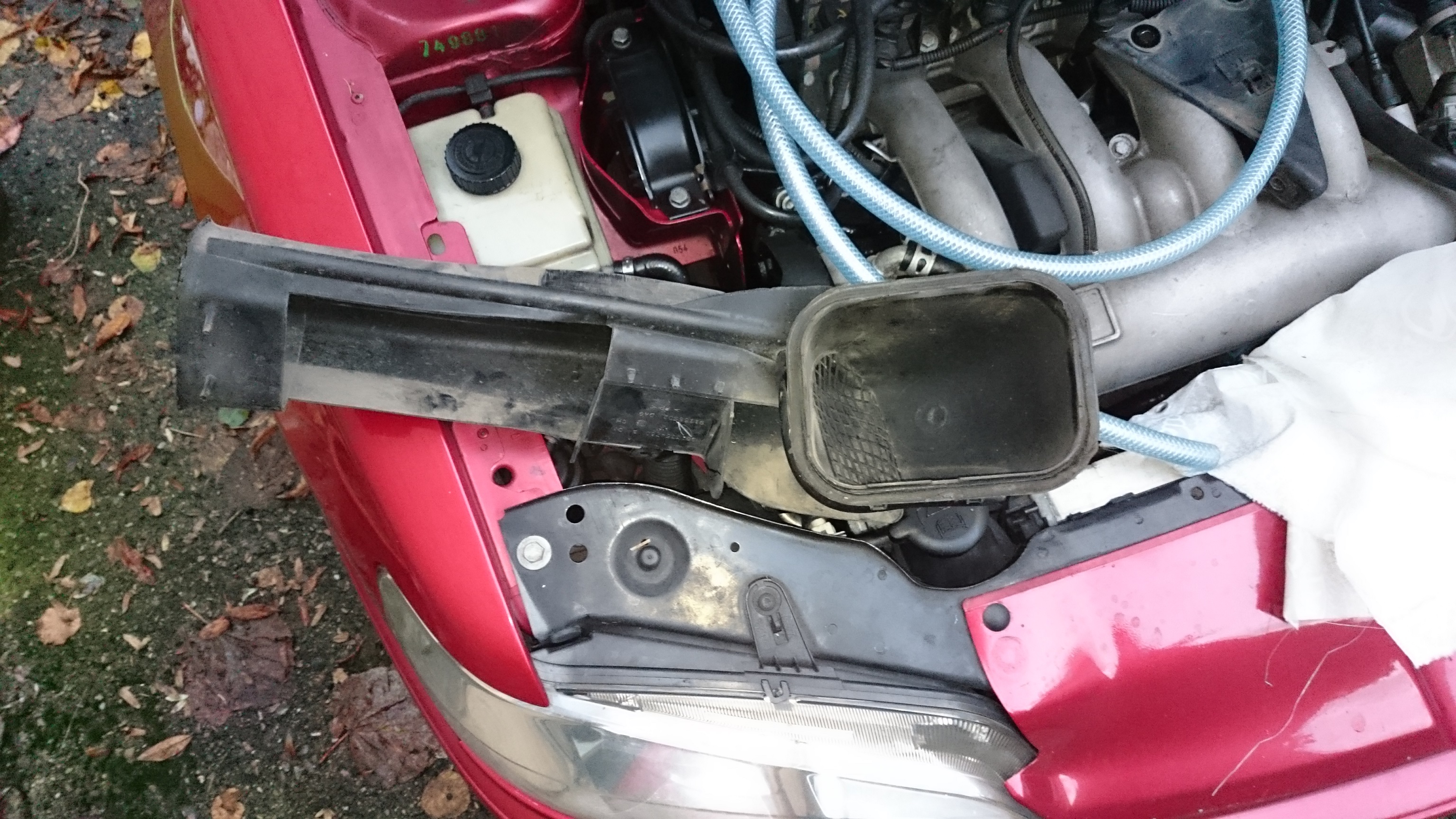

Par pac56 le 20 11 2016 19:54  R&eacutepondre en citant
à tous!
dernières news!

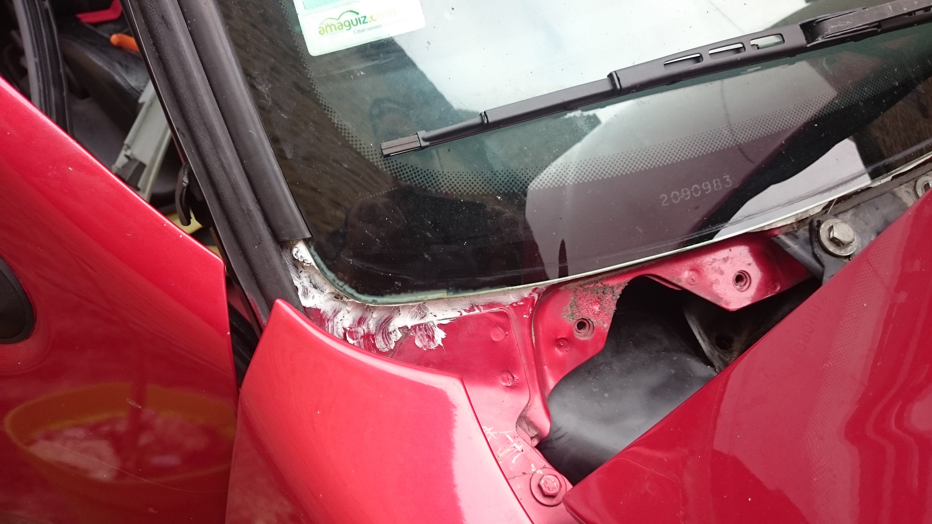

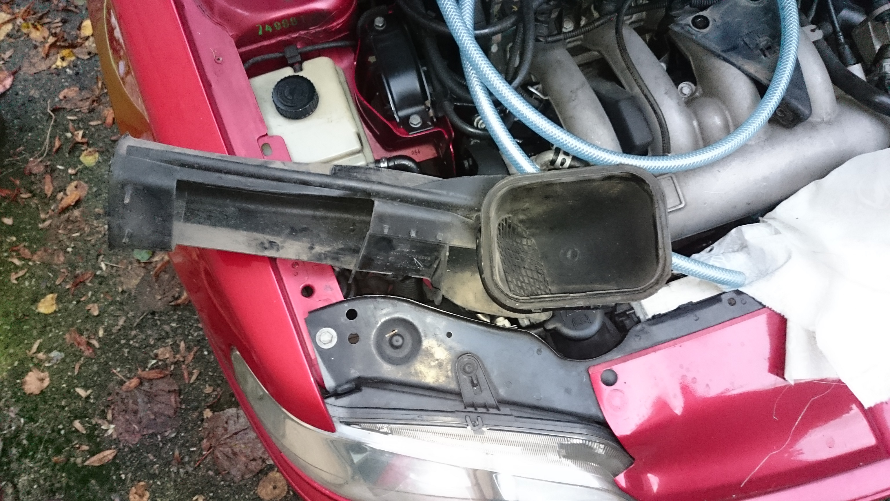

alors en fait, j'avais une petite fuite par l'aspiration de la gaine de clim (d'ailleurs merci à 306XU10 pour les références des déflecteurs): résolu en virant l'ancien joint/colle??? et en remplaçant par du silicone ainsi qu'en repositionnant le système bancal d'attache pour bien appliquer le tout dans son logement.

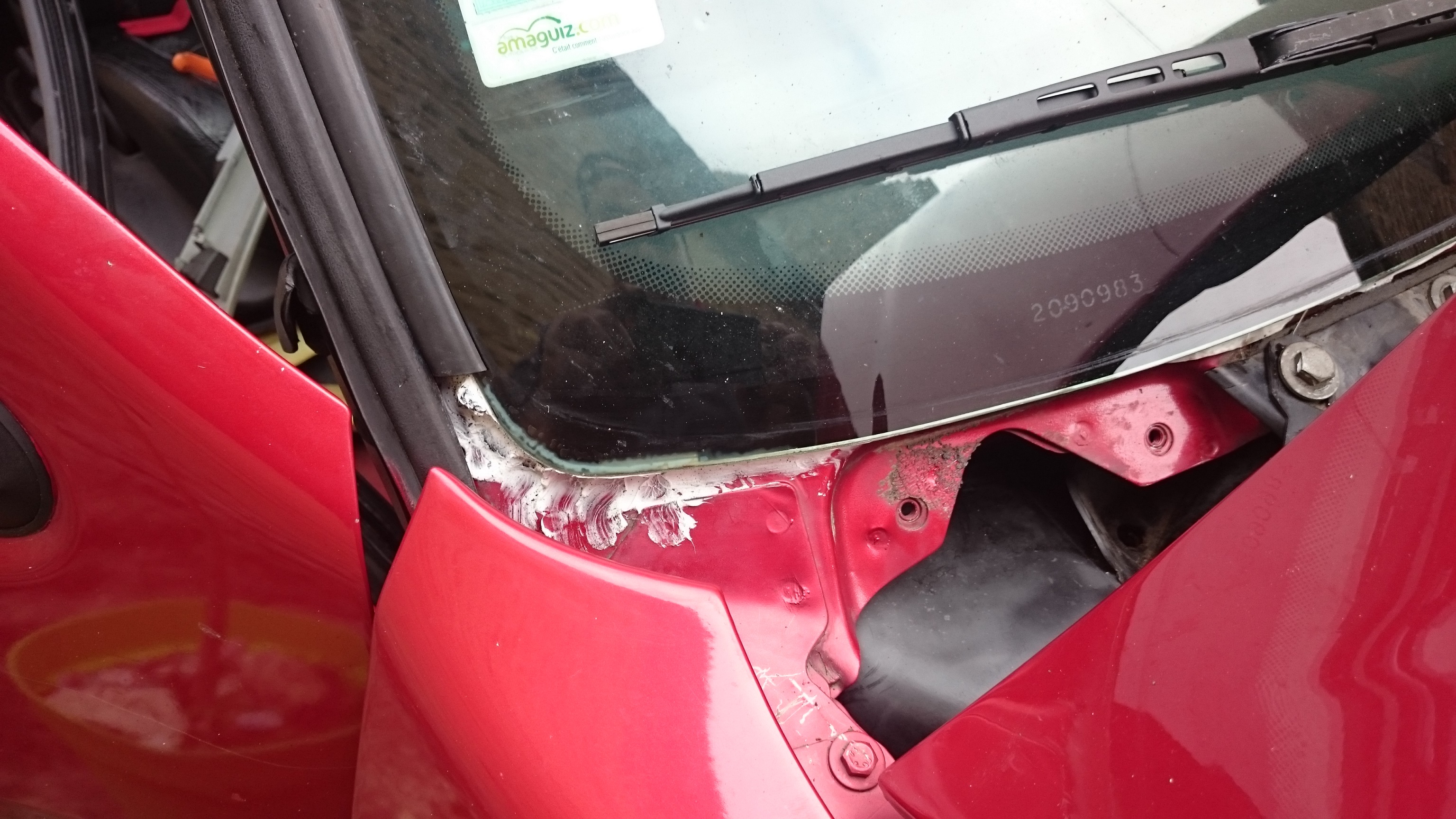

Mais surtout j'ai une fuite par mon pare brise qui est décollé du côté gauche.... la mega loose en plus, c'est pas comme s'il faisait chaud et sec en ce moment
Bref, j'ai fait le goret en mettant du silicone, en attendant de pouvoir aller chez un carrossier
D'ailleurs, si vous avez une idée du prix pour une dépose/repose avec collage d'un pare brise, je suis preneur
plus de détail dans ma prez
nouvelle fixation.JPG, 1.28 MB
Vues 400 fois

Par Wildfox le 14 12 2016 23:24  R&eacutepondre en citant
Moi aussi j'avais ce système pourri des ph2 sur ma blanche et ça prenait l'eau aussi. Je l'avais remplacé par le système des ph3 et plus de soucis !!
http://306inside.com/forum/viewtopic.php?p=1888007#1888007
Par pac56 le 15 12 2016 2:09  R&eacutepondre en citant
Wildfox!
Merci pour le lien sur ta préz!! C'est cool!
En fait, d'est ce plastique qui recouvre l'ensemble qui vient en plus de la "durite" d'aspiration . C'est ça qu'il faut que j'arrive à trouver... A priori, c'est un ensemble qu'il y avait sur les voitures avec clim auto.
J'en ai trouvé un sur LBC, mais forcément le mec ne répond pas aux mails ni aux sms pas eu le temps de l’appeler encore
