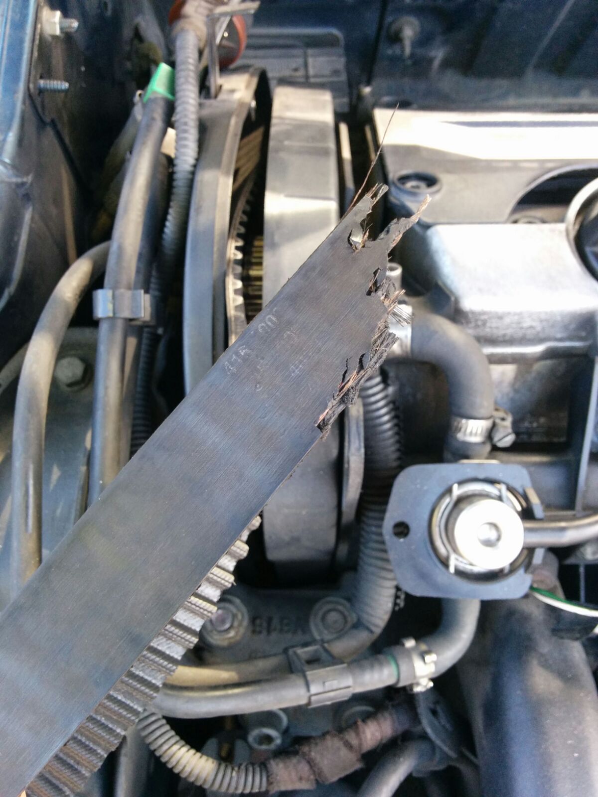

fabueno -> Salut ! Oui, je l'ai vue, j'ai même pris une photo, je la posterai un peu plus tard pour vous donner une idée du carnage que c'est, elle est carrément déchirée

Oui, je sais que c'est dommage mais ça reste probablement la meilleure solution ! La voiture est devant chez moi depuis 3 mois (sur une place publique en plus ), je paye une assurance pour rien, je ne trouve pas de moteur équivalent au mien, faire la rénovation me coûterait trop cher et, en plus, les flics ont relevé la plaque d'immatriculation du véhicule (un voisin a dû balancer)… je me suis renseigné pour la mettre à la casse mais en fait ça me ferait trop ch*er de m'en débarrasser de cette manière et puis, quitte à vraiment le faire, autant que je récupère quelque chose !
Sinon, voilà la photo de la courroie en question… ENJOY
