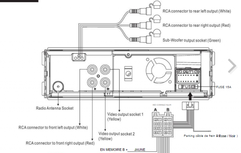

Je voudrais mettre un caisson dans la 306 mais je ne sais pas quoi prendre exactement pour avoir un beau son, j'ai un budget limité donc en gros 200 euros pour le tout grand grand maximum serait pas mal sachant que j'ai déjà le câblage.
Au passage, j'aimerai savoir à quoi sert :
RCA connector to rear left output (White)
RCA connector to rear right output (Red)
Sub-Woofer output socket (Green)
caliber rd 788.png, 133.58 KB
Vues 746 fois

Après, pour tes questions, les RCA White & Red sont tout simplement les sorties préamplifiées stéréo de ton autoradio en non filtrées, ce qui veut dire que le signal qui sort de ces fiches et celui comportes basses, moyennes et hautes fréquences.
L'output socket, c'est une sortie préamplifiée mono qui véhicule le signal basse fréquence (modifiable sur l'autoradio) pour le subwoofer, pas de basse ni de haute fréquence donc.
Très rares sont les amplis qui utilisent les sorties mono (2 ème donc), personnellement, je n'en ai jamais vu dans le domaine de l'automobile (ou très peu).
En général, tu as la sortie stéréo haut parleurs RCA (rouges & noir) & tu as les sorties stéréo subwoofer (2x noires ou blanches).

* L'output socket, c'est une sortie préamplifiée mono qui véhicule le signal basse fréquence (modifiable sur l'autoradio) pour le subwoofer, pas de moyennes ni de haute fréquence donc en dessous de 250Hz donc).
