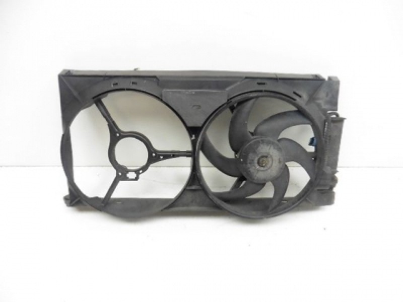

Alors sur le Carter en plastique qui maintient les ventilo, en haut entre les hélices, juste au niveau de la calandre tu as un boitier triangulaire.
Dedans se trouvent 3 relais, deux vert en haut du boitier et un noir en bas (d'après service box il devrait être violet, comme celui vendu chez Peugeot)
Tu trouves les même relais sous le volant, en fait je crois même qu'ils sont identiques
C'est ce relais noir(violet) que j'ai changé.
Pour y accéder, tu demontes le pare choc, si tu ouvres le boîtier, changes le relais et tu refermes et reposes le pare choc.
J'espère avoir été clair.
Bon courage,
STOCK_10319210182680_1.jpg, 49.72 KB
Vues 854 fois
Vues 851 fois

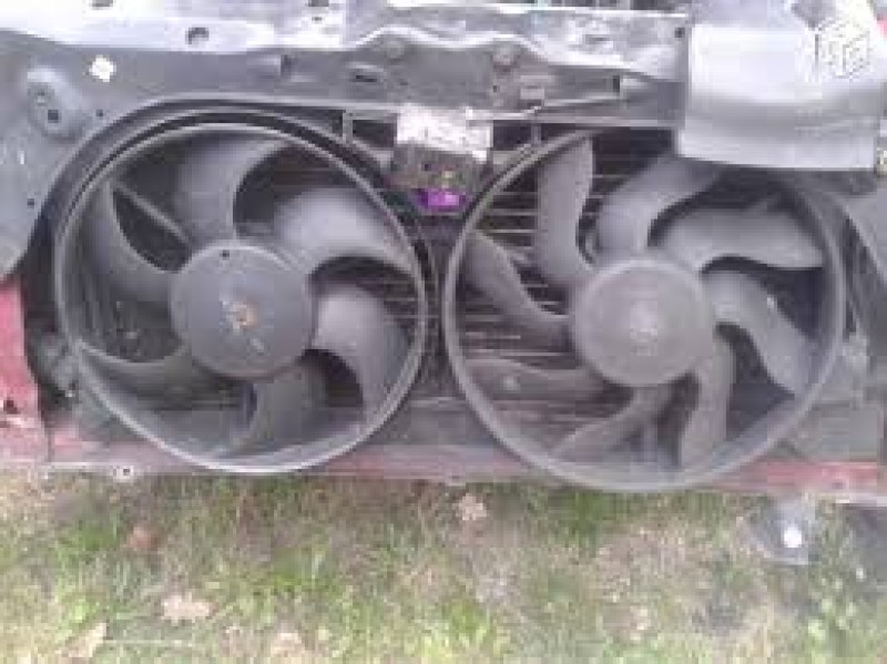

Par arnaud306 le 25 07 2016 23:52  R&eacutepondre en citant
Sur cette 2eme photo on l'aperçoit
