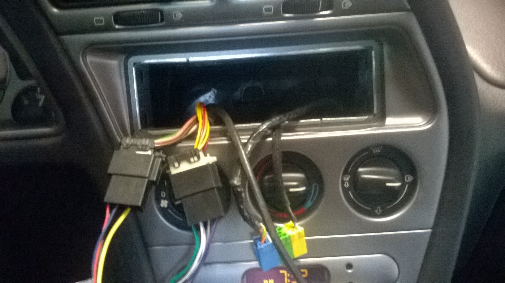

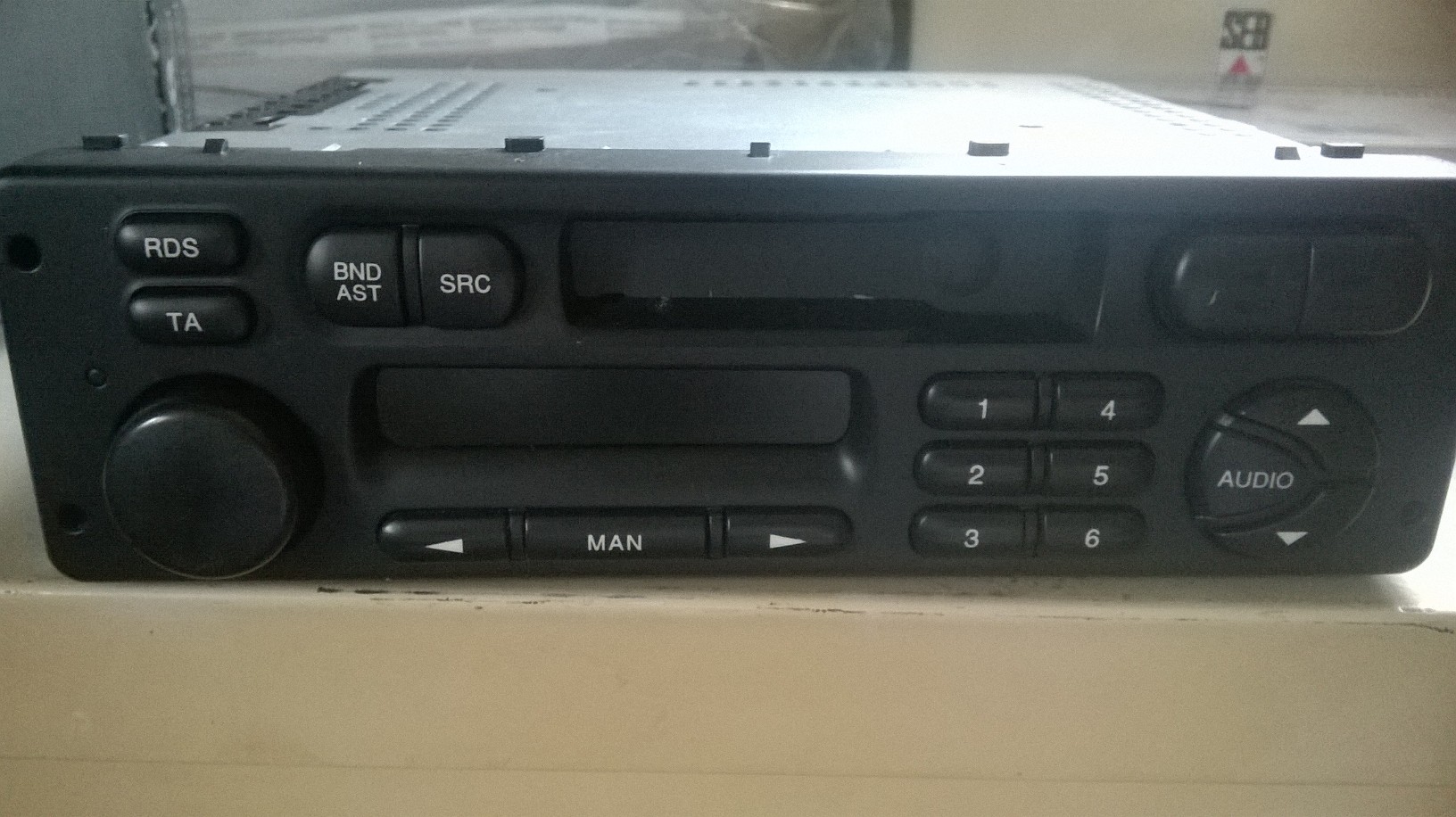

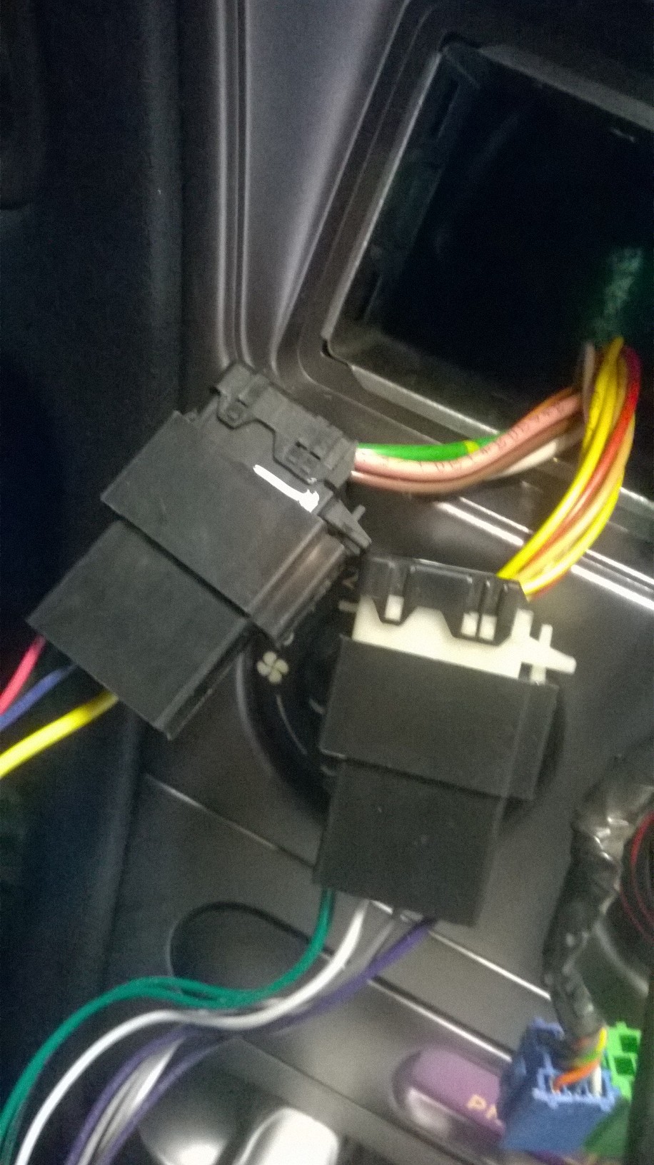

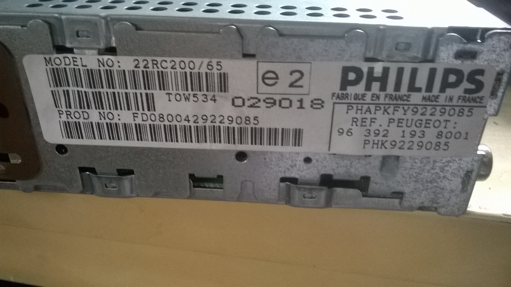

bonjour a tous et a toutes,
j'ai fait l’acquisition comme première voiture d'une 306 phase 2 ou 3... j'ai voulus changer l'auto radio d'origine pour bénéficier de connectique moderne et d'un meilleur son (ce qui est le cas). Seulement a l’arrière du nouveau poste, il n'y a pas de connectique pour brancher la prise de transition de commande au volant (je pense que c'est sa puisqu'elle ne marche plus...) . Et donc tout fonctionne très bien sauf la commande au volant...
Donc ma question est la suivante : existe t-il un adaptateur, multiplicateur ou autre petit boitier pour permettre de brancher l'ensemble des câbles ?
je vous met si joint les différente photo qui j’espère pourront vous aider a.. ben m'aider
l'ancien poste est un philips et le nouveau le LG MAX22OUB.
voici l'étiquette du poste d'origine
WP_20160507_002.jpg, 393.45 KB
voici le poste d'origine
WP_20160507_001.jpg, 372.4 KB
Vues 780 fois

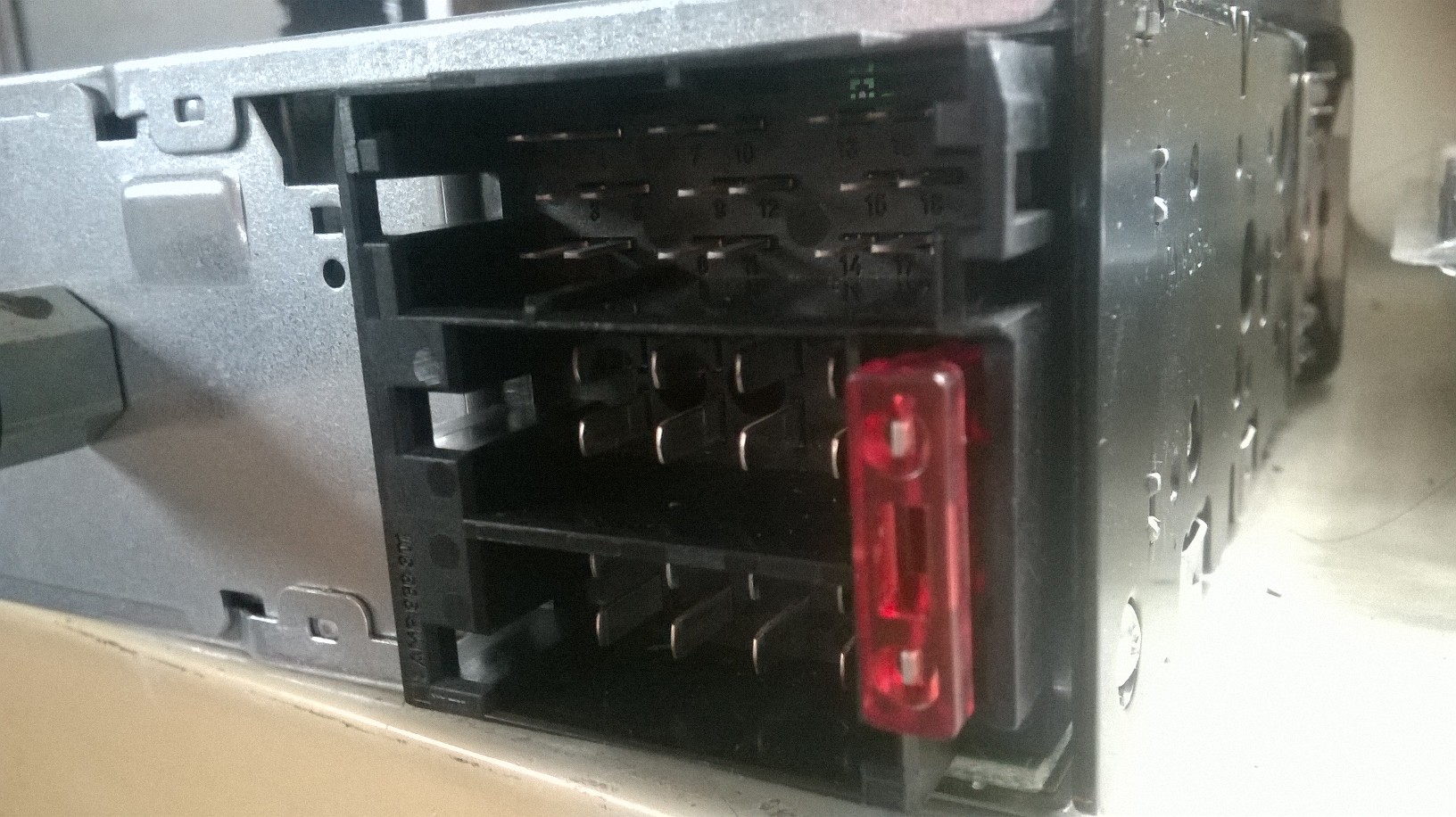

les prise arrière de l'ancien poste
WP_20160507_003.jpg, 398.95 KB
Vues 820 fois

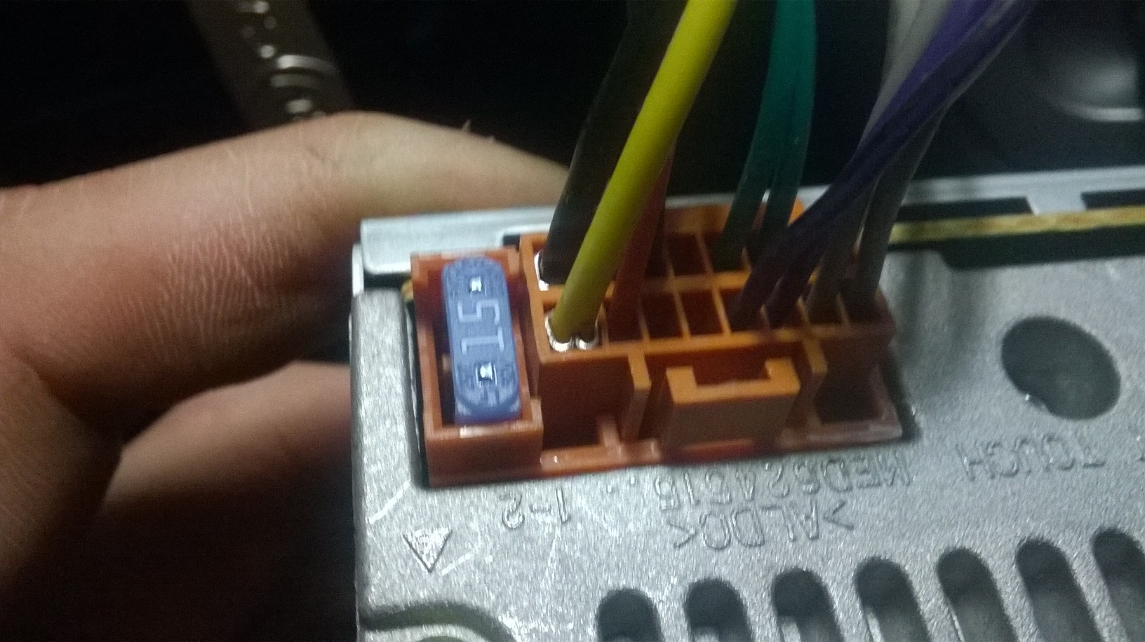

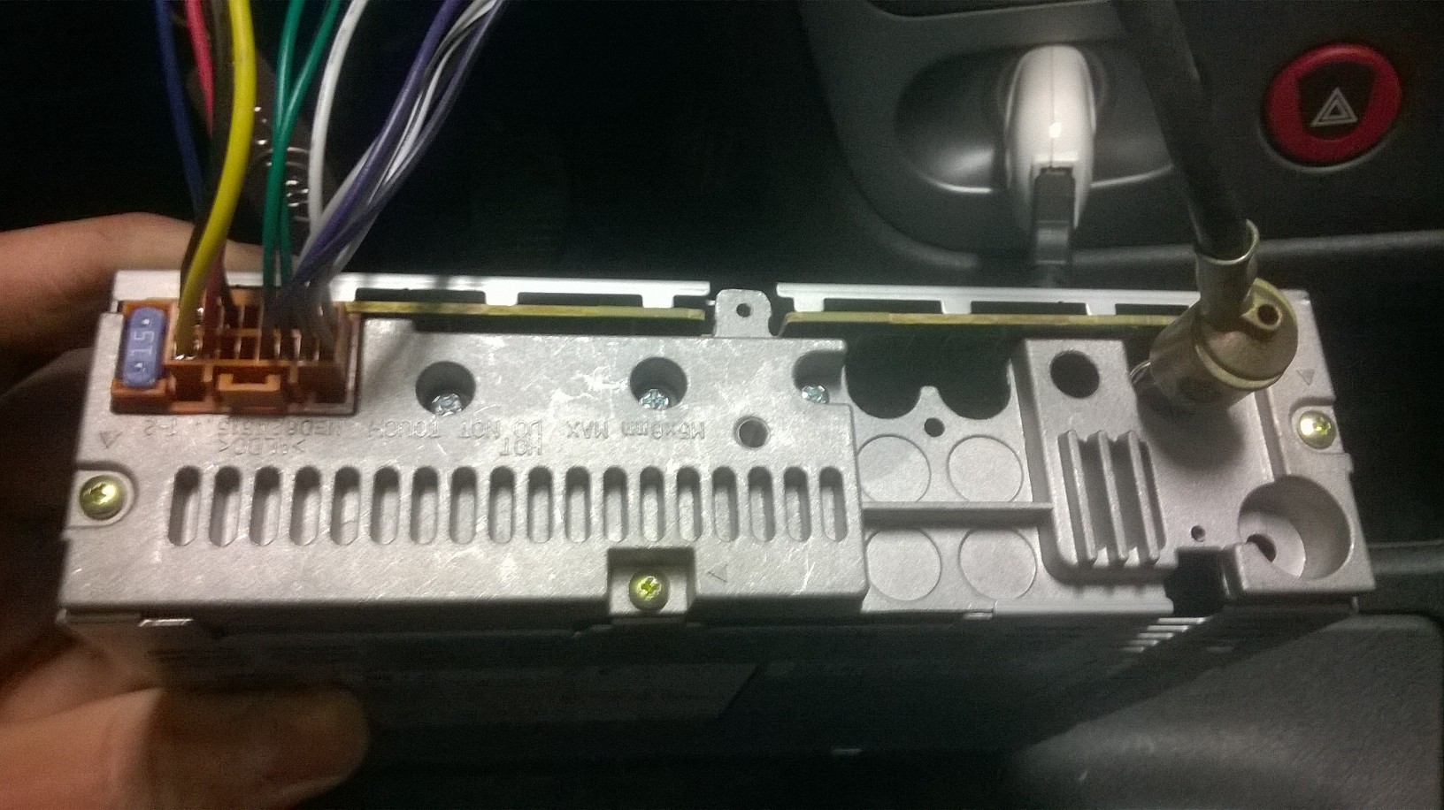

l'arrière du nouveau poste branché
WP_20160506_017.jpg, 409.9 KB
Vues 798 fois
zoom sur les branchement
WP_20160506_018.jpg, 402.57 KB
Vues 793 fois
zoom sur les connectique brancher
WP_20160506_007.jpg, 425.62 KB
Vues 829 fois
connectique déjà brancher qui transmette le son et l'alimentation
WP_20160506_008.jpg, 435.08 KB
Vues 848 fois

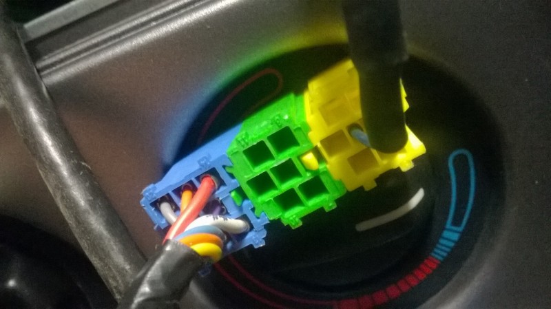

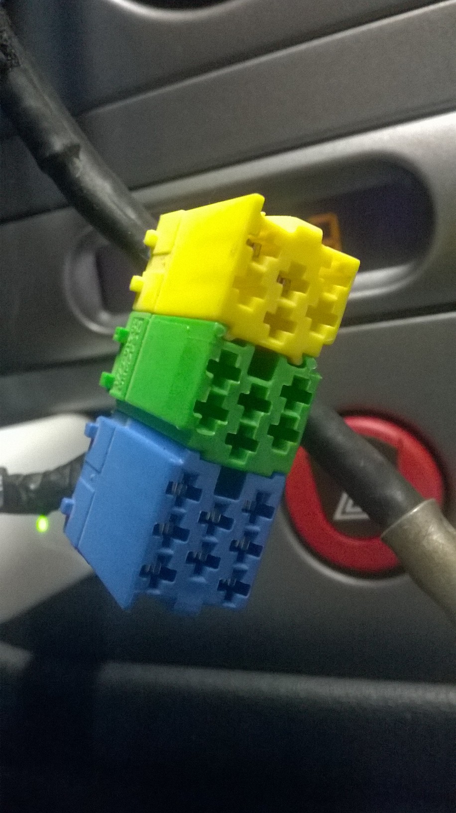

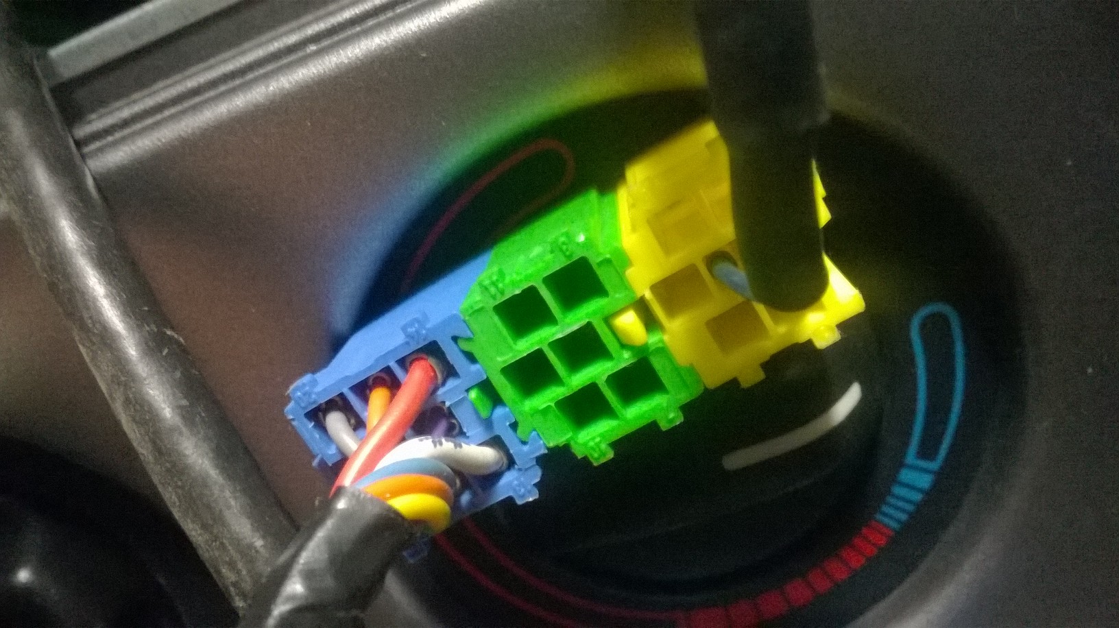

vu avant de la fameuses prise femelle que je ne peux brancher...
WP_20160506_012.jpg, 400.48 KB
Vues 823 fois
vu arrière de la prise non branché
WP_20160506_014.jpg, 426.63 KB
Vues 801 fois
Par Koopek le 08 05 2016 11:00  R&eacutepondre en citant
Tout les poste ne sont malheureusement pas compatible avec la commande déporté.
Pour le tien ce n'est pas gagné, peut être que les bornes libres sur la prise sont là pour ça mais pas forcément.
Comme il n'y a pas de norme pour les commandes au volant, les prises sont laissé à la discrétion du fabricant de la voiture d'un coté et de l'autoradio de l'autre. Ce qu'il signifie que les fabricant d'autoradio fabrique des interfaces adaptatrice qui se mettent entre deux.
Il faut donc que tu cherches si une tel interface existe.
Par Poseidon306 le 08 05 2016 16:07  R&eacutepondre en citant
bonjour, merci de ta réponse. après, pense tu que quelque chose comme sa puisse fonctionner :
http://www.feuvert.fr/accessoires-auto-son/sofare-faisceau-interface-commande-au-volant-peugeot-fakra/p154593.html
Par Koopek le 08 05 2016 17:52  R&eacutepondre en citant
C'est quelque chose comme ça en effet. Il faut bien faire attention a choisir l'interface qui correspond à la marque et modèle du poste comme à la voiture.
