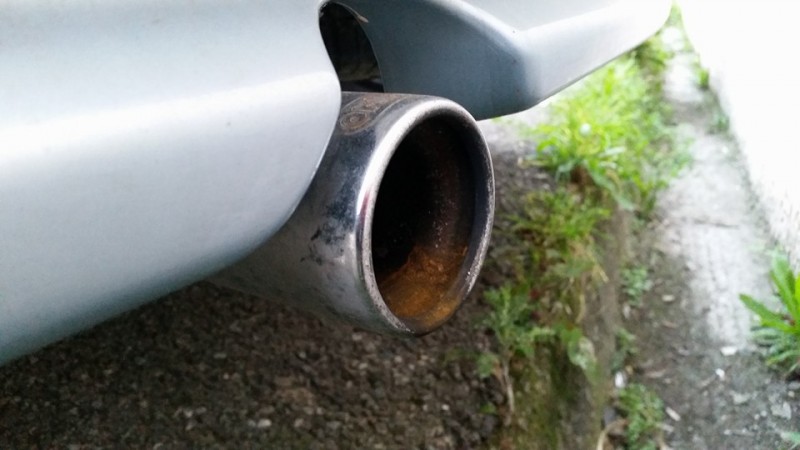

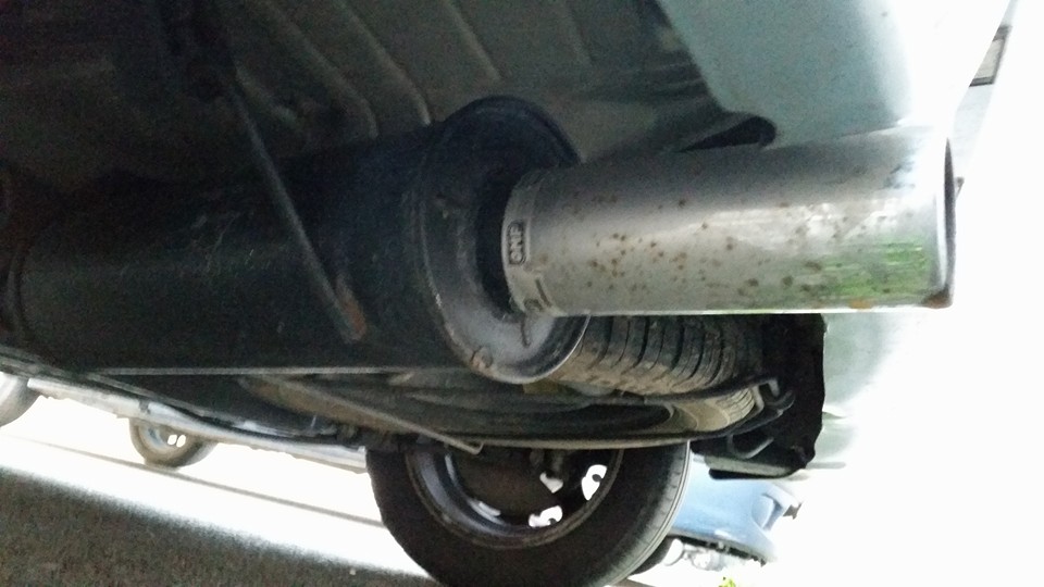

Voilà depuis quelques jours, j'ai remarqué des traces de "rouilles" dans la sortie de mon silencieux OMP.
Il neige pas chez moi, donc aucunes routes salé. Cependant j'habite sur la côte d'azur. Plus ou moins a 5km de la mer. Je roule avec la voiture tout les jours.
Comment puis-je faire pour nettoyer mon échappement correctement ? Déjà pour viré c'est traces de rouille, et pour redonner du brillant à la sortie ?
Je vous remercie.

Par Alex57150 le 11 02 2016 20:13  R&eacutepondre en citant
Salut, tu consommes peut-être du liquide de refroidissement qui expliquerait la rouille à l'intérieur du pot Tu roules au LDR ou à l'eau?
Pour l'extérieur l'air marin contribue je pense.
Par messiah93 le 11 02 2016 21:15  R&eacutepondre en citant
Je pense que tu roules tout simplement pas assez et il doit y avoir pas mal de flotte dans ton échappement... Sinon, ben c'est l'air fortement humide et salé et ça tu peux rien y faire..

Malheureusement, j'ai déjà démonté des échappements rouillées de l'intérieur sur des voitures qui roulaient tous les jours mais peu de km et ça m'est déjà arrivé de me prendre quelques litres sur la gueule au démontage. On s’imagine pas parfois toute la flotte qu'on peut trouver dans un échappement. Sinon pour masquer, je vois pas trop ce que tu pourrais faire, à part passer une couche de protection dessus pour plus que l'humidité ne vienne contre le métal

Pour le faire revenir, belgom alu et si ça revient pas, paille de fer fine puis belgom alu
Mais bon ça reviendra plus ou moins vite...

belgom alu ca va partir, par contre il rouille quand meme pas mal de l'intérieur, tu fait pas mal de demarrage a froid en ce moment ?
Sinon ponce l'intérieur + HT noir.

paille de fer et ensuite vernis brillant haute température pour évité que la rouille revient de suite .

Et je le redit perso pas de soucis de rouille sur mon OMP, aprés ca reste un silencieux en acier donc ca rouille, et la forme du silencieux fait qu'il retient l'eau, si tu roule beaucoup a froid cette eau n'a pas le temps de s'evaporer et ça créé la rouille.
