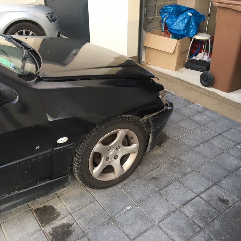

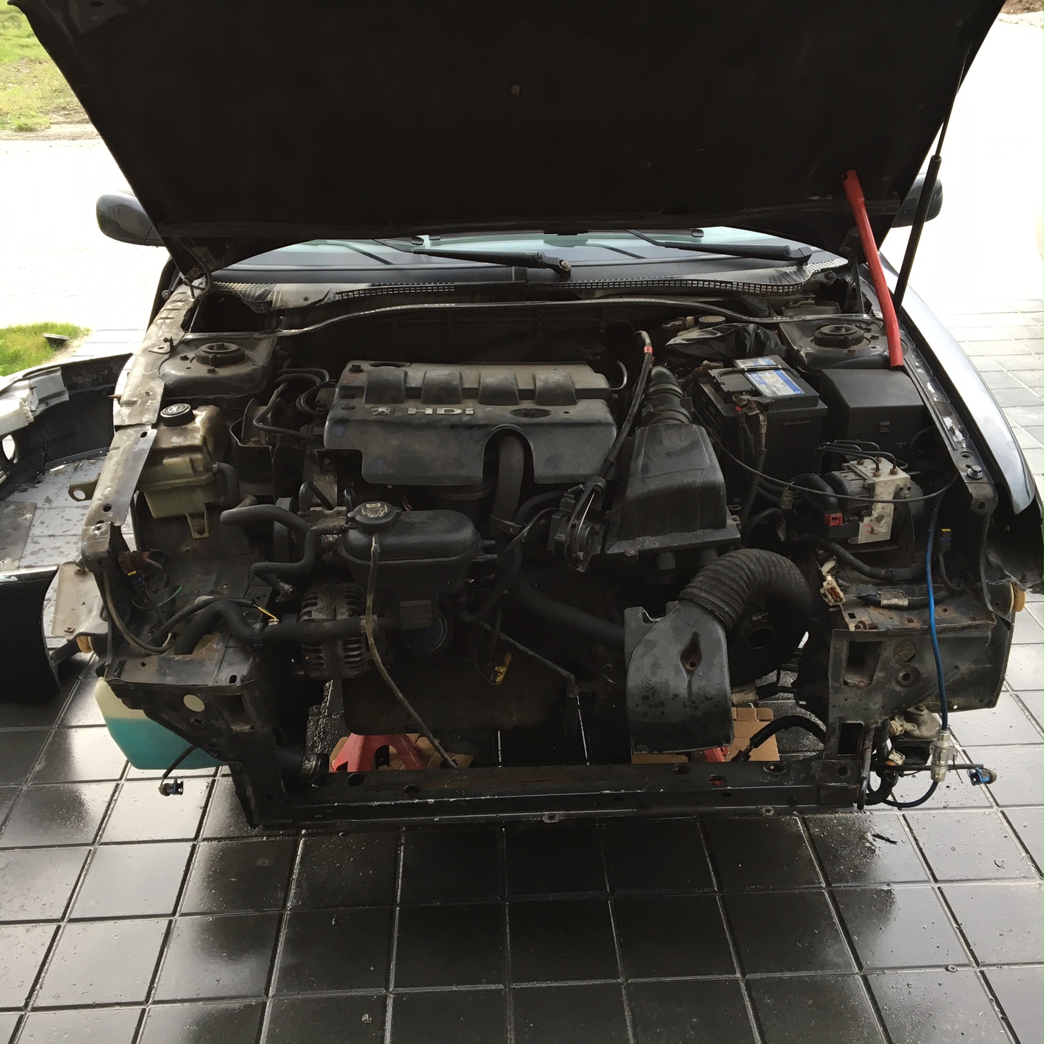

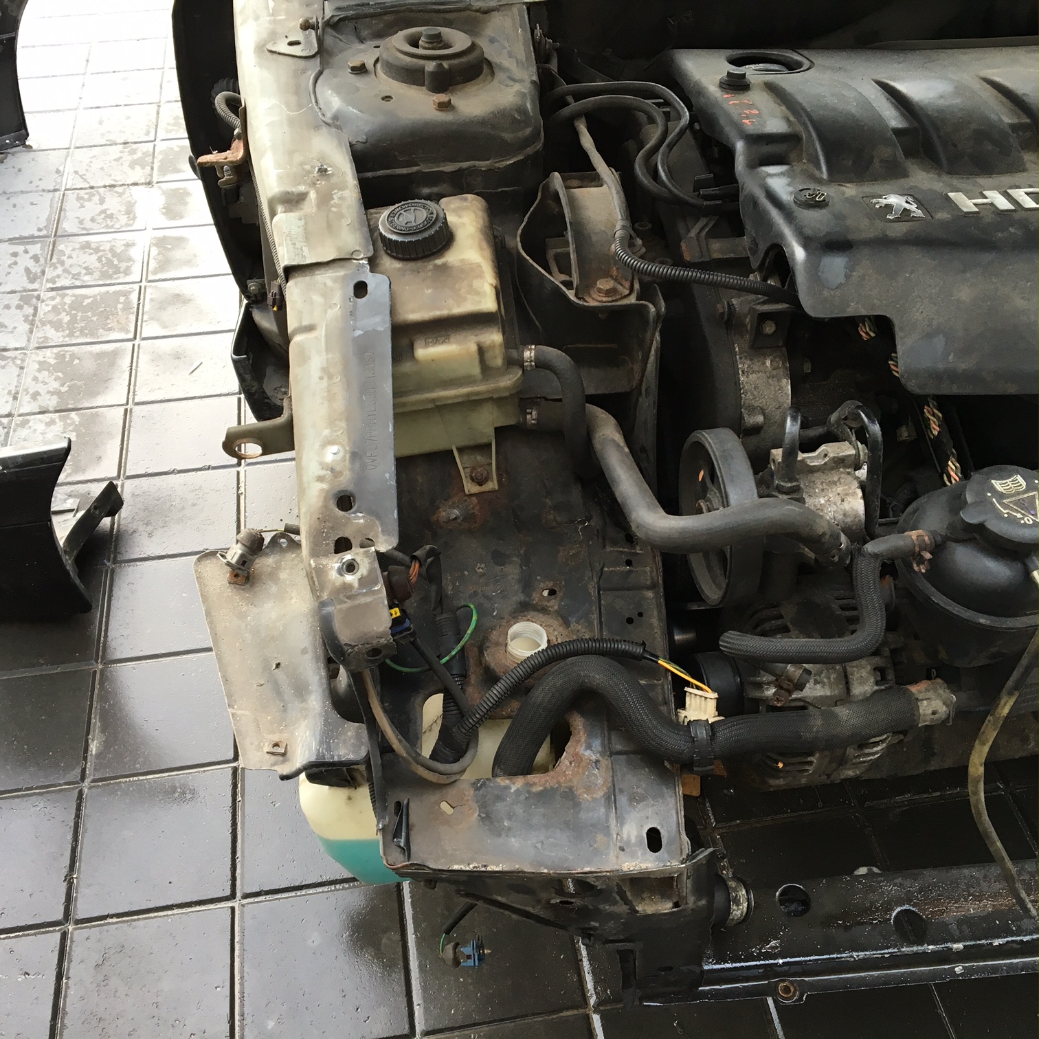

Suite à un accident survenu le 23 de ce mois (et oui juste avant les fetes c est nikel), et etant assuré au tiers..., je me suis lancé dans la reparation de ma titine!
Seulement lors de l extraction du pare choc avant, je me suis rendu compte que le longeron avait mangé legerement.
Je viens de changer l embrayage, triangles, les 4 pneus...suis vert
Voici quelques photos pour vous montrer la supercherie.
Merci pour vos reponses
IMG_0398.JPG, 711.85 KB
Vues 1021 fois
IMG_0399.JPG, 706.93 KB
Vues 915 fois

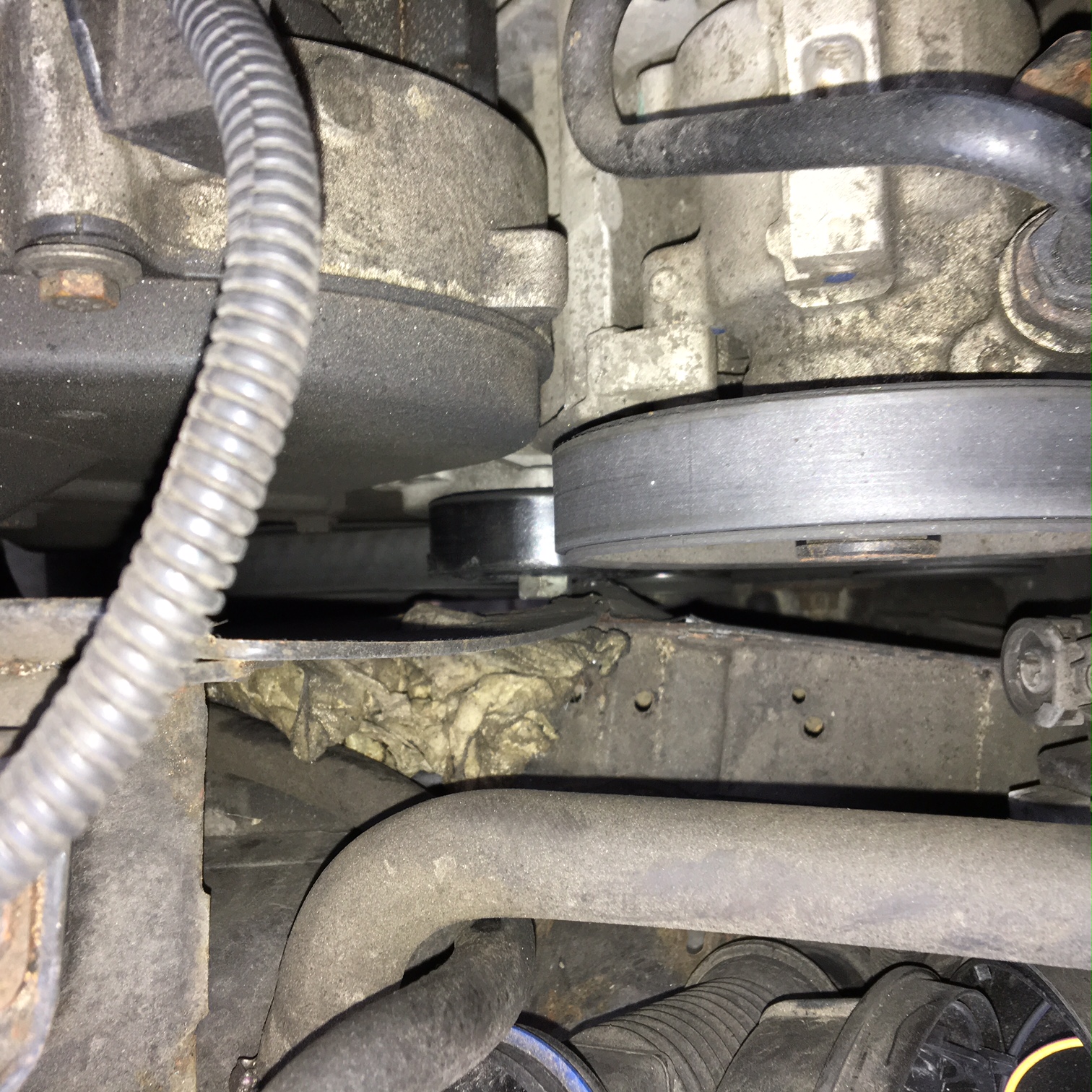

pliage vers l interieur du longeron droit
ca touche une poulie courroie accessoire
IMG_0400.JPG, 879.66 KB
Vues 968 fois
pliage vers l interieur du longeron droit<br />ca touche une poulie courroie accessoire
IMG_0401.JPG, 709.18 KB
Vues 909 fois
Par messiah93 le 26 12 2015 15:44  R&eacutepondre en citant
Il faut vérifier si tout le châssis n'à pas bougé, vérifier les interstices des portières, vitres, toit etc. Mais je doute que là tout le chassis ai bougé. Bien que nos petites 306 soient fragiles de l'avant (il suffit de regarder son crash-test).
Elle a pris un sale coup, mais de là à dire qu'elle est HS je ne pense pas... Ce qu'il est possible de faire, c'est d'essayer de redresser le longeron si c'est pas trop plié (surtout sur plusieurs points). Si le longeron est trop plié, il est possible de le couper et de ressouder un d'un autre caisse, mais bon, ça demande du boulot, et du doigté, et un minimum d'outillage.
Mais si j'étais toi, je démonterais déjà toute la carrosserie endommagée (pare choc av, aile av droite, capot, calandre, les phares avant) et retirerais toute la face avant (radiateur, face avant, traverse) et je mesurerais l’ampleur des dégâts.
Dans tous les cas, ça va demander pas mal de boulot, donc soit tu décides de t'en occuper, ou tu changes de caisse directement...

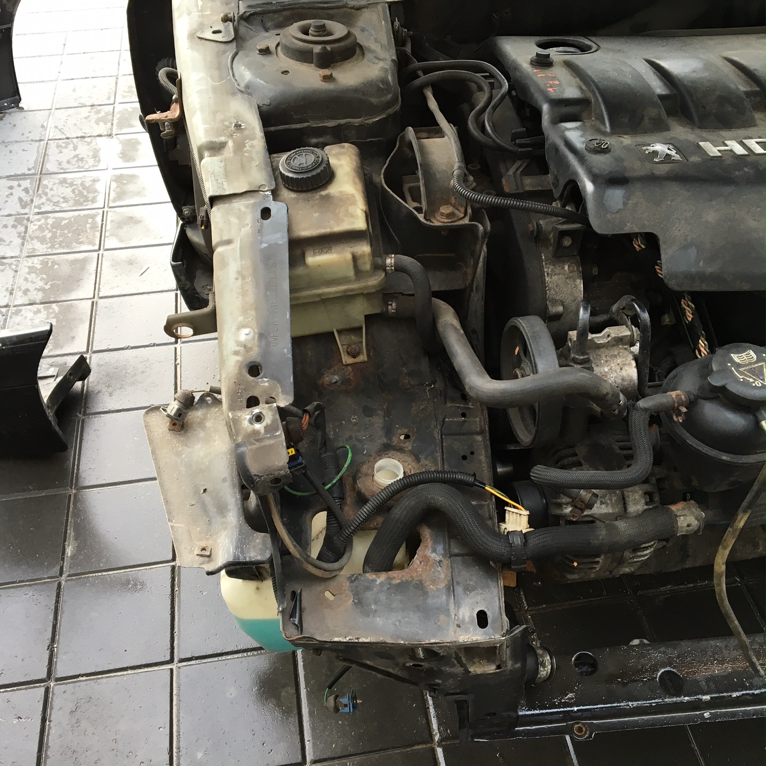

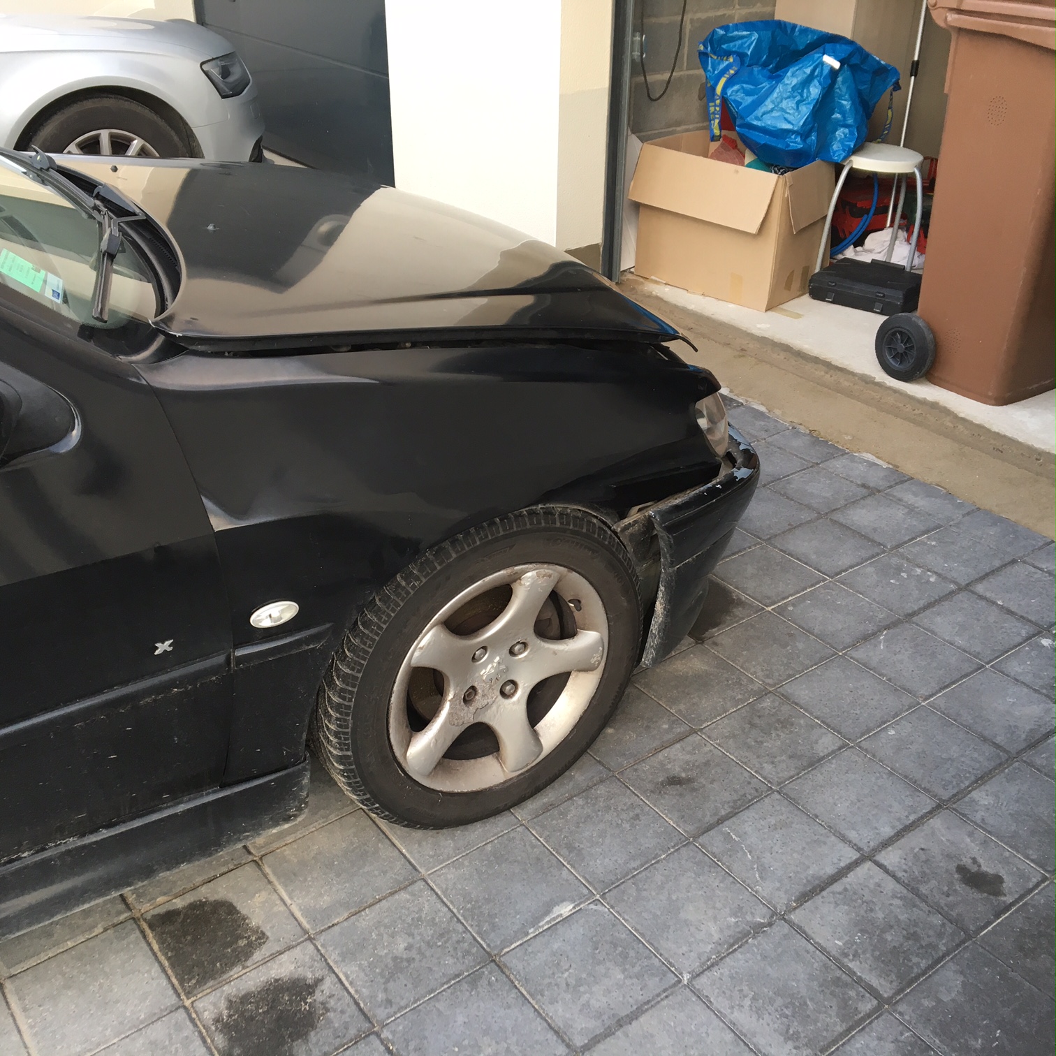

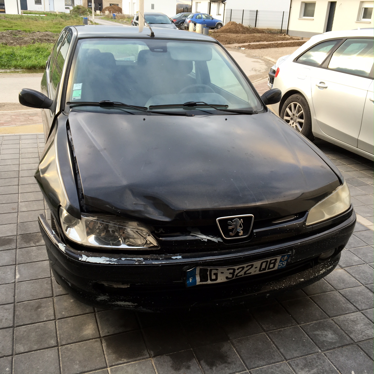

Voici les dégats...ca pue la crotte
IMG_0418.JPG, 688.58 KB
Vues 939 fois
IMG_0419.JPG, 834.12 KB
Vues 963 fois

Par messiah93 le 28 12 2015 18:08  R&eacutepondre en citant
C'est redressable, t'auras pas un truc parfait, mais là y a clairement moyen d'avoir un rendu correct. J'ai déjà vu bien pire.
Comme Sebingrid l'a dit, tu peux t'attacher à un arbre et tirer, avec quelqu'un qui regarde en même temps jusqu'à ce que ce soit bon. Faut juste l'attacher correctement là où il faut sur la voiture, et tirer dans le bon angle, tu verras que tout va se redresser d'un coup, la joue d'aile et la partie déformable avant du longeron. Quelques coups de marteau pour perfectionner un peu le travail, et ca devrait être bon. Ca reste du boulot sans matos, mais beaucoup le font
Ca peut paraître ouf comme dégâts, mais en fait, rien n'est déformé, tout est juste plié au point de pli du longeron, ça aurait pu être pire, avec une partie avant déformée où vient se placer la traverse par exemple...
Sur la photo, c'est la joue d'aile d'une opel meriva, et là on peut dire que c'est la merde, pour redresser pour pouvoir remettre l'aile et l'ajuster: http://image.noelshack.com/fichiers/2015/53/1451318839-20140923-204735.jpg

La voiture est chez le carrossier...le longeron est plié a 2 endroits!
C est vrai que j aurai pu tirer le longeron avec une autre voiture ou meme la tirer avec un arbre mais je voulais un truc propre et eviter de faire pire que mieux
400e finalement pour le passage au marbre je trouve ca correct
Elle ressortira avec les cotes constructeur et repartira seinement sur les routes!

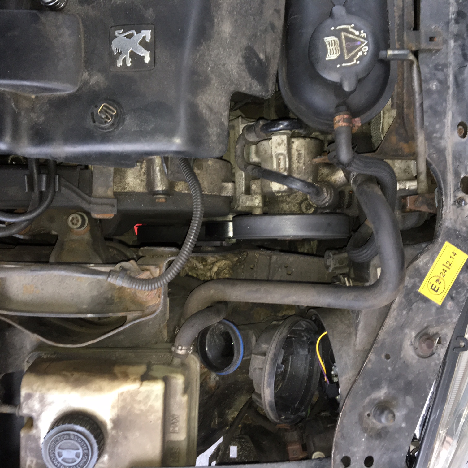

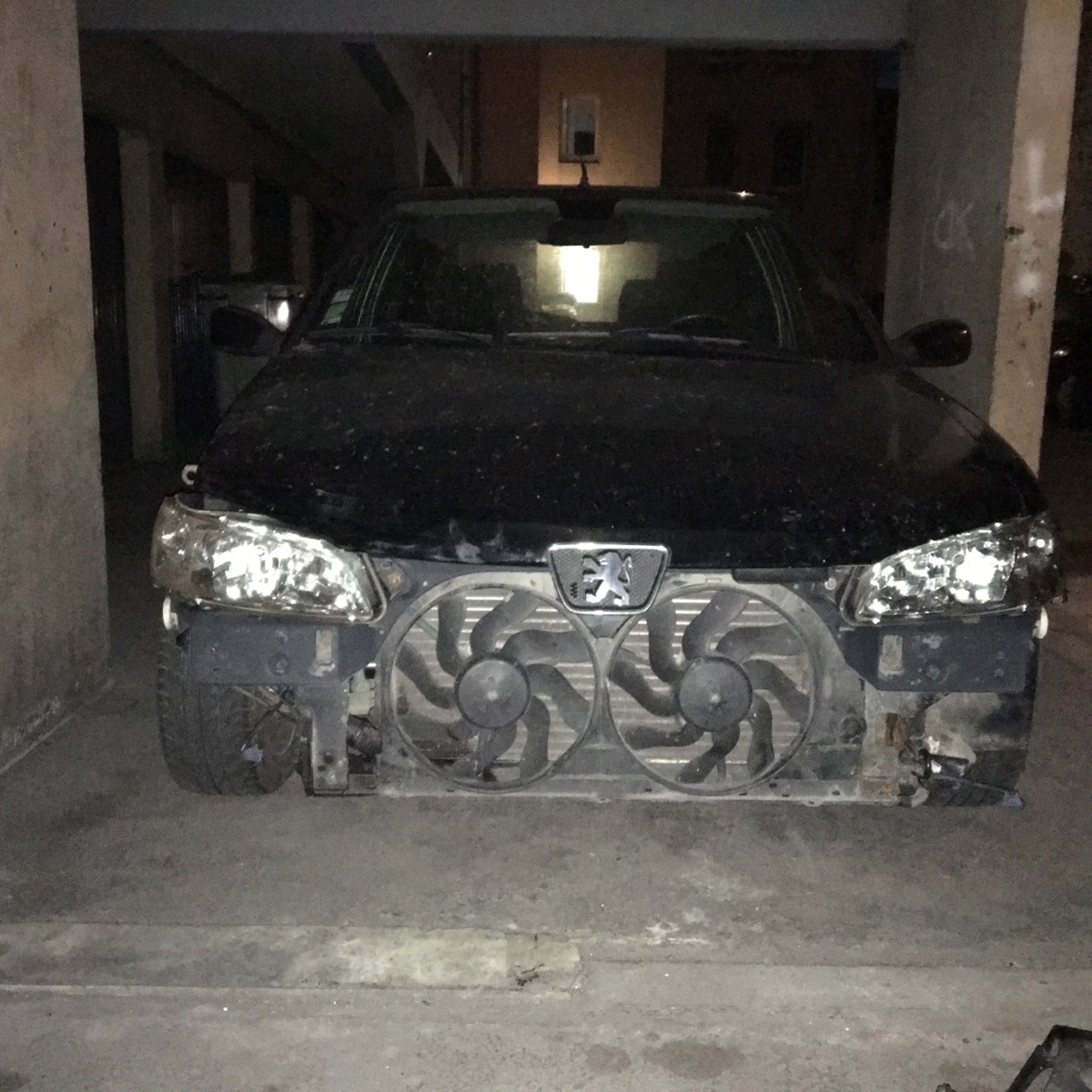

Par zino380 le 12 01 2016 20:40  R&eacutepondre en citant
Ca y est j ai recup ma titine avec un beau longeron
J ai remonte ventilo, radiateur, traverse superieur et les feux feux...
Pour info...ventilo + radiateur 40e, traverse 16e, et les feux 40e + 400e de marbre
Il me reste le capot avec verin et compas, pare choc avec la grille, les antibrouillards, les bocaux liquide de refroidissement et lave glace (percés), calandre et peut etre aile droite (si j arrive pas a la redresser...),et un pare boue
Il faut aussi que je refasse la prise du connecteur capteur accelerateur (mauvais ralenti et accoups acceleration...)
Et puis ca sera tout
IMG_0539.jpg, 403.25 KB
Vues 816 fois
