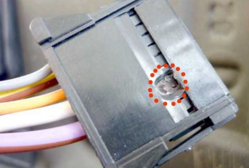

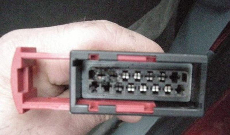

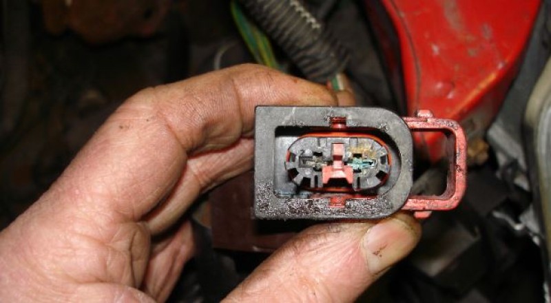

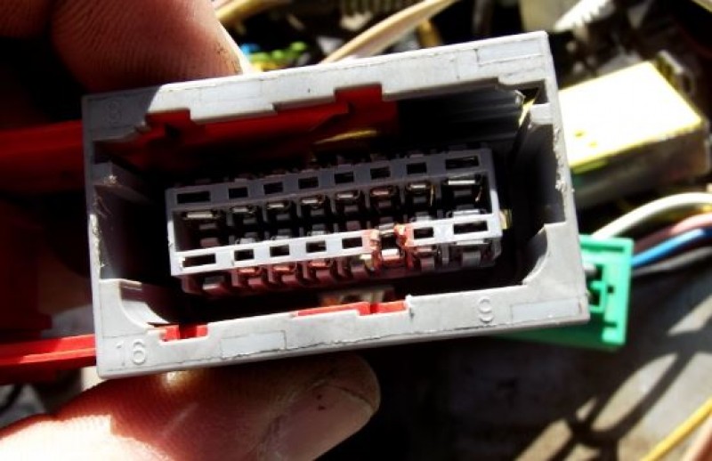

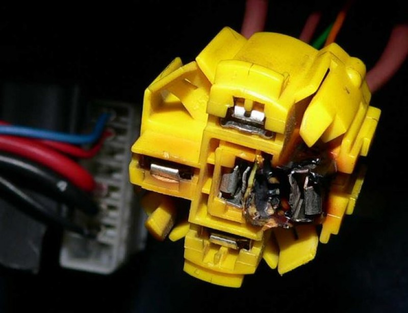

Par mouss64 le 29 08 2015 14:42  R&eacutepondre en citant
voici quelques exemples :
cosses cramées (parfois sournoisement)
et vert de gris
exemple 1.JPG, 39.75 KB

exemple 2.JPG, 37.08 KB
Vues 252 fois
exemple 3.JPG, 43.69 KB
Vues 268 fois
exemple surnois.JPG, 35.87 KB
Vues 274 fois
exemple vert de gris.JPG, 39.86 KB
Vues 250 fois
