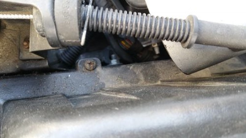

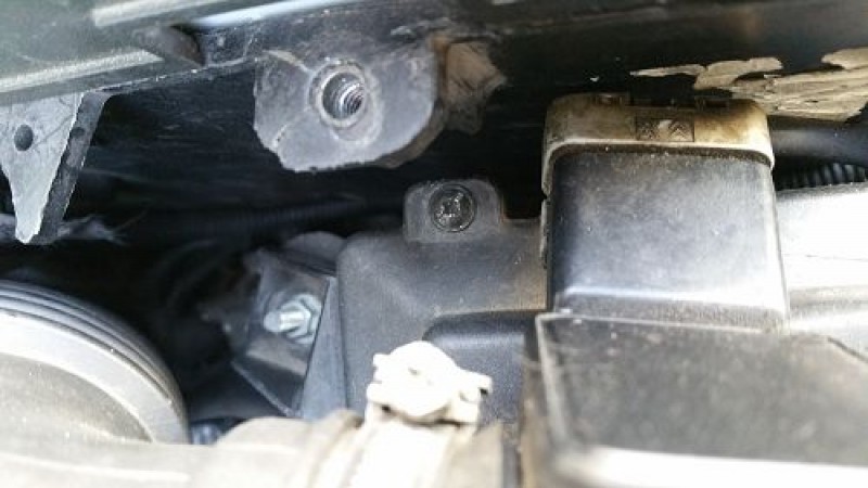

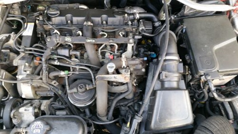

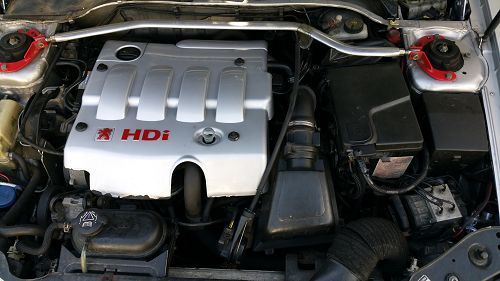

On commence par retirer l'insonorisant moteur
_copie-0_20150524_113158.jpg, 40.96 KB
Vues 373 fois
puis on dévisse la boite à air
_copie-0_20150524_112840.jpg, 25.75 KB
Vues 255 fois

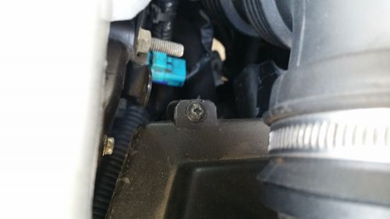

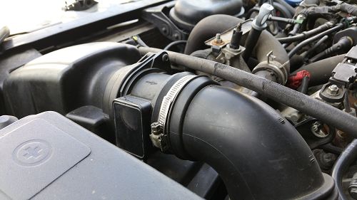

On retire le collier serflex puis on dégrafe la durite d'air.
Sans oublier de le débrancher électriquement via sa prise
Reste sur la boite à air le débitmètre

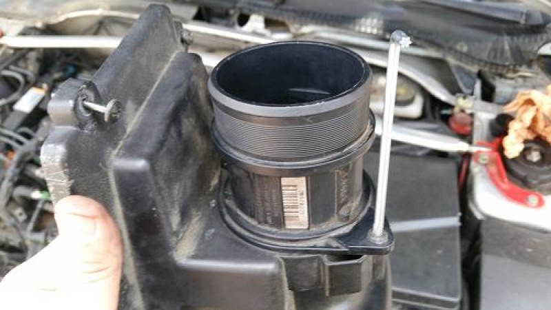

Il est maintenu par deux vis torx de 20
20150524_125302.jpg, 28.82 KB
Vues 273 fois

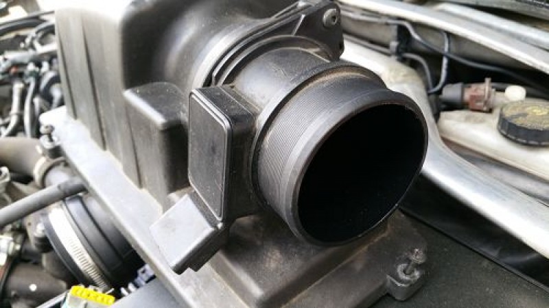

Une fois les vis enlevé, tiré gentiment sur l'ensemble pour le désaccoupler
20150524_124731.jpg, 27.11 KB
Vues 262 fois

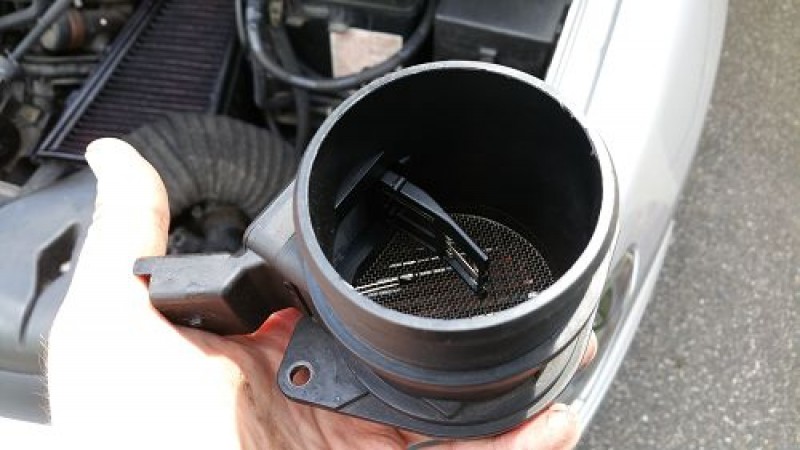

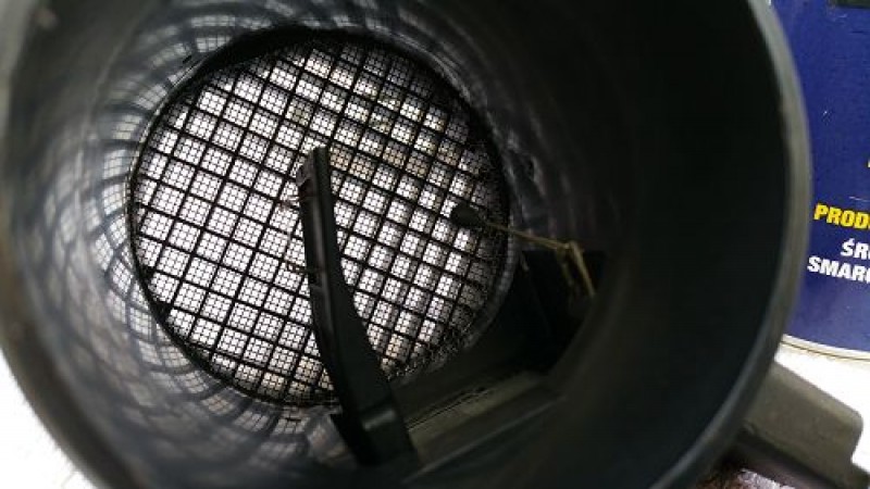

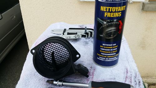

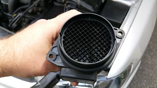

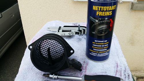

Pour nettoyer le conduit et sa "buse" j'ai opté pour un nettoyant à frein et une microfibre ;)
20150524_125023.jpg, 31.62 KB
Vues 252 fois
NB : ne pas toucher directement à la bille centrale servant de capteur ;)
20150524_125030.jpg, 33.33 KB
Vues 257 fois

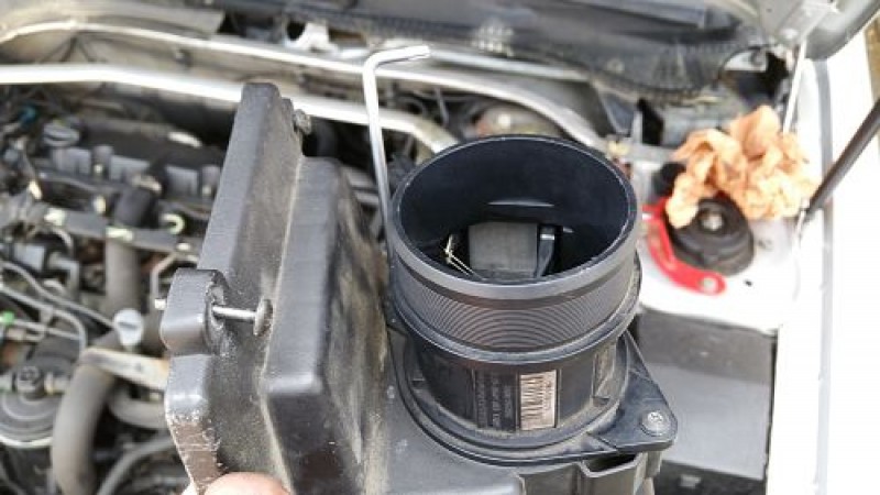

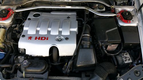

Une fois bien sec, remonter le tout en prenant soin de bien rebrancher électriquement le débitmètre
A vous de jouer :good:
20150524_125637.jpg, 31.38 KB
Vues 235 fois
Une fois bien sec, remonter le tout en prenant soin de bien rebrancher électriquement le débitmètre<br /><br />A vous de jouer   :good:

et avec du w40 , ça fonctionne aussi ?
Par sebingrid le 03 07 2015 19:48  R&eacutepondre en citant
non, car cela te laisse du "gras"
Par zoko59 le 03 07 2015 20:02  R&eacutepondre en citant
et merde , c'est pour ça que j'ai des trou d'accèleration O_o
Par sebingrid le 03 07 2015 20:10  R&eacutepondre en citant
peut être
Par zoko59 le 05 07 2015 1:37  R&eacutepondre en citant
sebingrind , pas peut être , sur ! , ma 306 hdi a retrouver la patate , dépôt sale sur les lamelles ...
