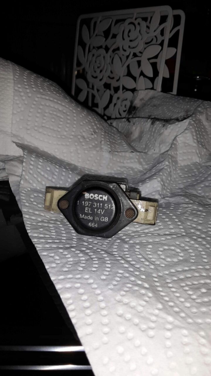

j'ai démonté mon regulateur en devissant deux visses du cache alternateur du coté du filtre de gazoil , d'ailleur il ma fait chié ce dernier , de preference il faut le demonter pour travailler tranquile .Un fois cette étape faite il faut dévisser le régulateur grâce aux deux visses qui le maintient et on aura ça entre les mains :
J'ai remarqué que les charbons etait grippé et enfoncé , j'ai donc mis un coup de WD40 dessus et miracle ils ressort . j'ai pu gagné 4 mm au moins .
Un autre astuce consiste a dessouder les fixations des charbon de façon a gagner de la longueur des ces dernier sur la longueur du fil file les maintient .
Pour les charbons j'ai pas reussi a les trouver pour le moment , sinon je crois que je vais commandé ce régulateur et les récupérer dessus .
Regulateur alternateur BOSCH
une autre image avec les références :

Et ça remarche bien ? car il n'avait pas l'air d'être hs ....
Tu as pensé à nettoyer sur l'alternateur ? voir si comme sur un démarreur, il n'y aurait pas du mica qui dépasserait ? ça fait longtemps que j'ai pas démonté un alternateur !
Par ahidahee le 29 05 2015 10:37  R&eacutepondre en citant
Il n'est pas hs il est juste grippé avec la saleté ,du coup les balaies ne sortait pas complétement et donc ne touchait pas assez. après nettoyage tout refonctionne normalement .
J'ai quand même commandé les balaies sur ebay et je les ai reçu .
