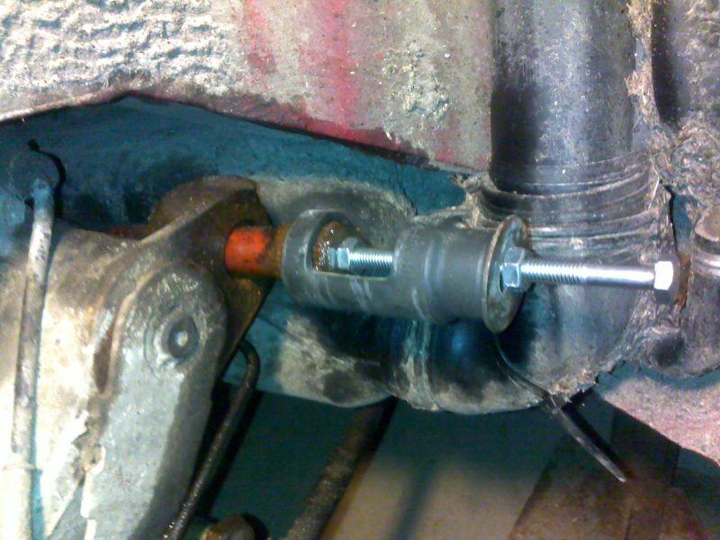

[Aide] Montage amortisseur court arrière (décrantage)
Par Airsoft le 26 06 2013 23:33  R&eacutepondre en citant
Cool merci pour l'info

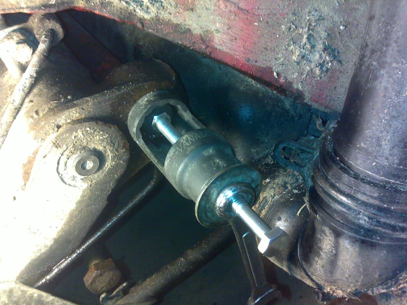

Alors du coup si je veux utiliser le système de la tige fileté je la met de quel coté?
Sachant que les barres sortent celle coté moteur coté gauche (coté ou j'ai le vis que je ne peux pas enlever) et celle coté coffre sort coté droit la ou j'ai aussi la vis.
J'y comprenais déjà pas grand chose la j'y comprend plus rien.
Par Max'xtdt le 26 06 2013 23:53  R&eacutepondre en citant
le système pour extraire se met a l’opposer de chaque vis en fait , en gros tu la met a la place de la vis torx que ta enlever
Par Airsoft le 26 06 2013 23:56  R&eacutepondre en citant
Super merci
Enfin des réponses a mes questions.
Bon j'ai comprit le système demain je m'y remet.
Par Max'xtdt le 27 06 2013 0:13  R&eacutepondre en citant
si tu pete une tige voir deux , dépose le direct tu te fras moins chier
Par Airsoft le 27 06 2013 0:15  R&eacutepondre en citant
OK oui je garde cette méthode en tête au cas ou.

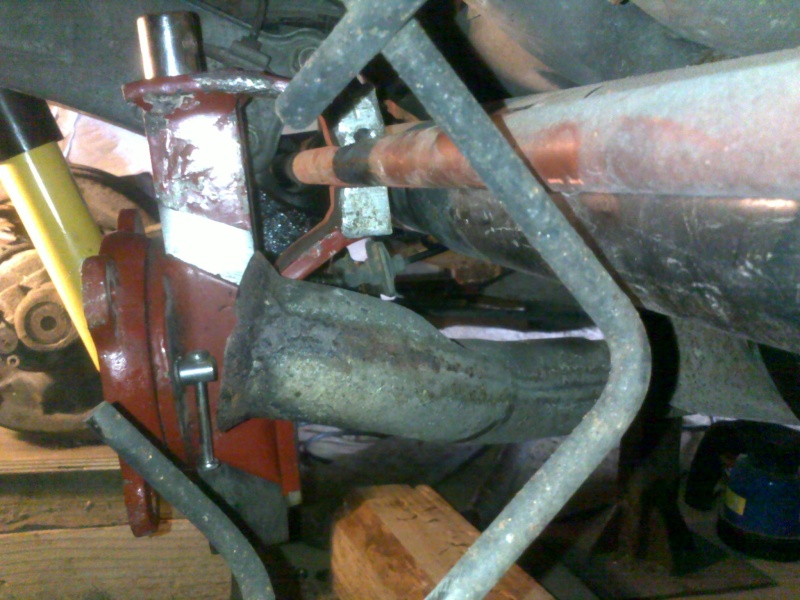

Techniquement tu peux sortir chaque barres du côté que tu veux, à condition d'avoir virer la petite cloche (qui est vissée sur le bras) sur ta première photo, à l'aide d'un tournevis et d'un marteau par exemple.

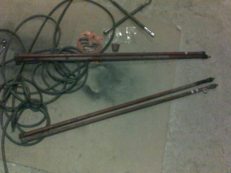

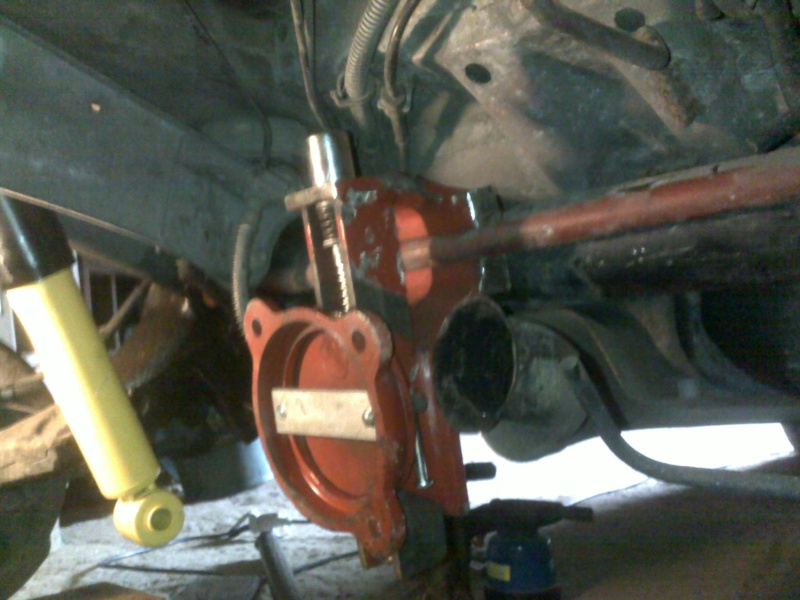

Voici des news,j'ai bien avancé.

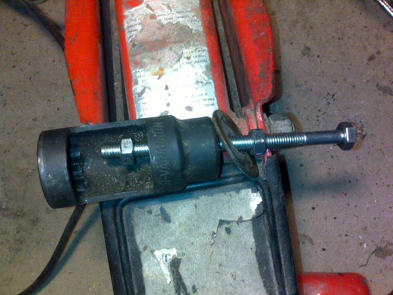

Bon c'était mal parti car j'ai commencé par cassé une tige filetée coté gauche.
Impossible d'extraire la tige de la barre donc obligé d'en trouver une d'urgence.
Je tel a un garage Peugeot a coté de chez moi et par chance il en a
Elle sont pour 306 16S donc n'étant pas la même dureté je dois prendre les 2
D'ailleurs au passage si quelqu'un peut me confirmer quelles se montent bien sur 306 td?
Je rentre chez moi avec mes nouvelles barre avec le ferme conviction que coûte que coûte il va falloir quelles sortent.
Coté gauche plus possible de l'extraire car la tige cassé bloc le pas de vis donc je serre mon étau a la barre et en donnant 2 coups de marteau par chance elle est sortie.
Temps: 5min
Et d'une
La deuxième coté droit dessous est moins accessible donc j'oubli l'étau.
J'améliore un peu mon extracteur et hop 5min de plus et la 2eme est tombée.

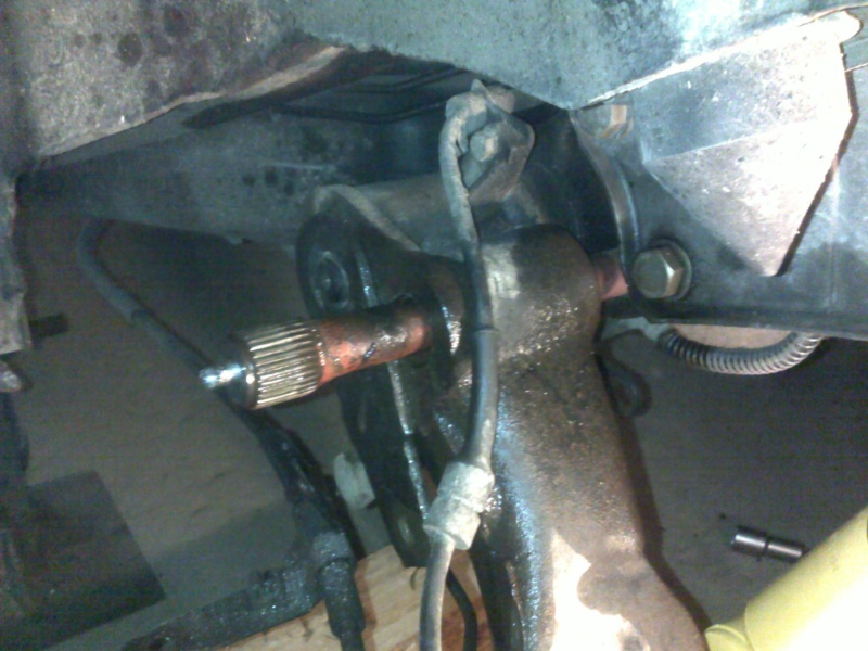

Je n'ai plus cas remonter mais le hic c'est que je n'arrive pas a les remettre.
J'ai tenté coté droit donc sens inverse du démontage et impossible que l’encastrer dans les canelures. Je sens que ça accroche mais ça ne rentre pas.
Il parait que ça doit rentrer sans forcer
Quelqu'un a t-il une technique pour rentrer les barres?
Je peux jouer un peu avec le bras?
Je n'ai qu'une envie c'est de la rentrer au marteau mais je crois pas que se soit bien
Quelques photo pour illustrer:
Par FrKK le 27 06 2013 19:38  R&eacutepondre en citant
Bien joué, c'est pas toujours si facile...
Pour le remontage, commence tout d'abord à bien nettoyer les cannelures sur les barres et dans les bras, avec une brosse métallique pour enlever toute la rouille et autres dépôts éventuels, et ensuite une bonne couche de graisse.
Ensuite si la barre ne rentre pas il faut jouer un peu avec le bras de bas en haut et/ou il me semble faire un demi tour avec la barre.
Si les cannelures sont propres et graissées ça doit rentrer presque tout seul.
Fait attention à bien remettre les bras à la même hauteur avant de renquiller les barres, mais je pense que c'est noté dans le tuto.
Encore un peu de courage, tu as fais le plus dur.

J'ai passé un coup de brosse métallique sur mes barres mais pas dans les bras car ma brosse est trop grosse. Il va falloir que je trouve une astuce car c'est peu être la que ça coince.
OK j'essaierais de jouer avec le bras
Pour les réglages tous est OK j'ai calé mes bras au préalable a distance égal une fois les barres dégagées j'ai remonté mes bras a la distance voulu donc dans mon cas 40mm et le tout est calé a égal distance
Reste plus que les barres a remonter

Pour les barres de torsion, ça rentre tout seul au début. Et après tu peux tapoter dessus pour finir de les rentrer.
Pour ta tige fileté cassée, tu aurais pu percer ou couper puis tournevis à frapper et tu dévisse.

De quel couleur était le repère sur tes anciennes barres ? jaunes ou gris ? On voit pas trop sur ta photo
Par Airsoft le 27 06 2013 20:50  R&eacutepondre en citant
étant donné que j'ai monté des amorto court a l'avant je suis obligé de décranter.
Pour les repères de couleur les anciens était bleu et les nouveaux jaune.
Par Wildfox le 27 06 2013 21:29  R&eacutepondre en citant
"Obligé" n'est pas le terme exact mais c'est mieux de décranter effectivement
ok vois les barres de S16
les bleu (qui sont violets en fait) font 19.3 mm.
Elles sont sur suspension normale (1.9D, TD, 1L6, XT HDI...)
les grises font 20mm (les plus grosses d'origine sur 306)
Elles sont sur suspension ferme (S16, XSI, XS HDI, 1l8 16s...)
Et les jaunes dans tout ça ?
Elles sont sur les 1L4 C'est du 18.7mm, c'est les plus petites qui existent. Elles sont plus courantes sur ZX et xsara
Bilan : Trouve toi des barres de torsions en 20 ou 21mm et une barre stab en 24 Ce sera nettement plus efficace tout en restant dans de la pièce d'origine
