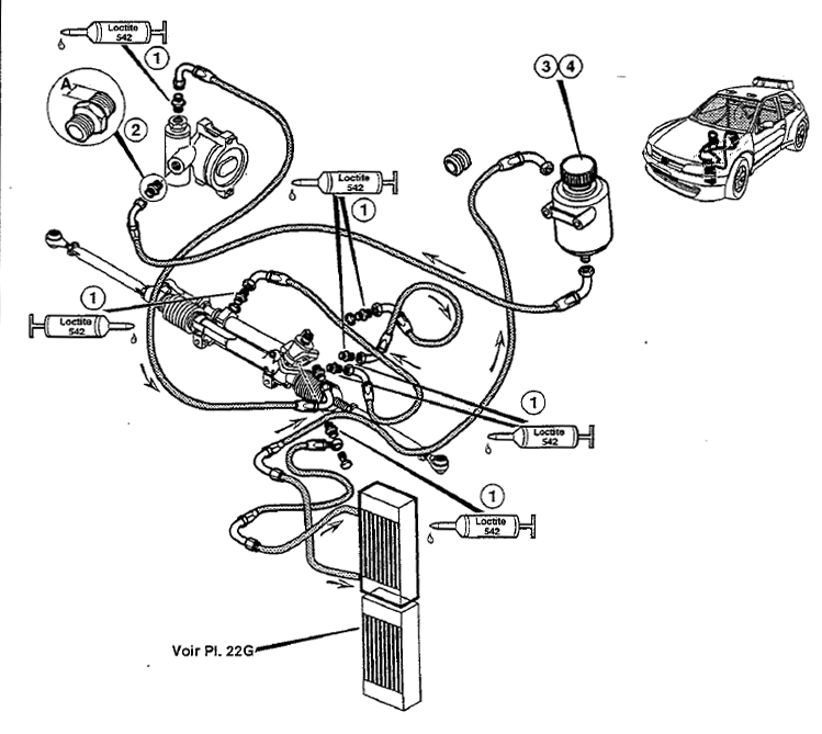

Par L4rrY le 20 09 2012 10:56  R&eacutepondre en citant
j'ai cherché dans les notices de 306 maxi
la pompe de DA est spécifique,
il semble qu'elle soit placé à la place de la pompe à vide de freinage.
je ne vois pas de clapet sur le schéma de montage..
le voici :
Par bosco le 14 10 2012 3:10  R&eacutepondre en citant
Les notices de montage sont les versions client.
Mais je sais qu'Enjolras met un clapet dedans, il nous l'a dit.
Par L4rrY le 14 10 2012 19:56  R&eacutepondre en citant
essais d'en savoir plus !!
