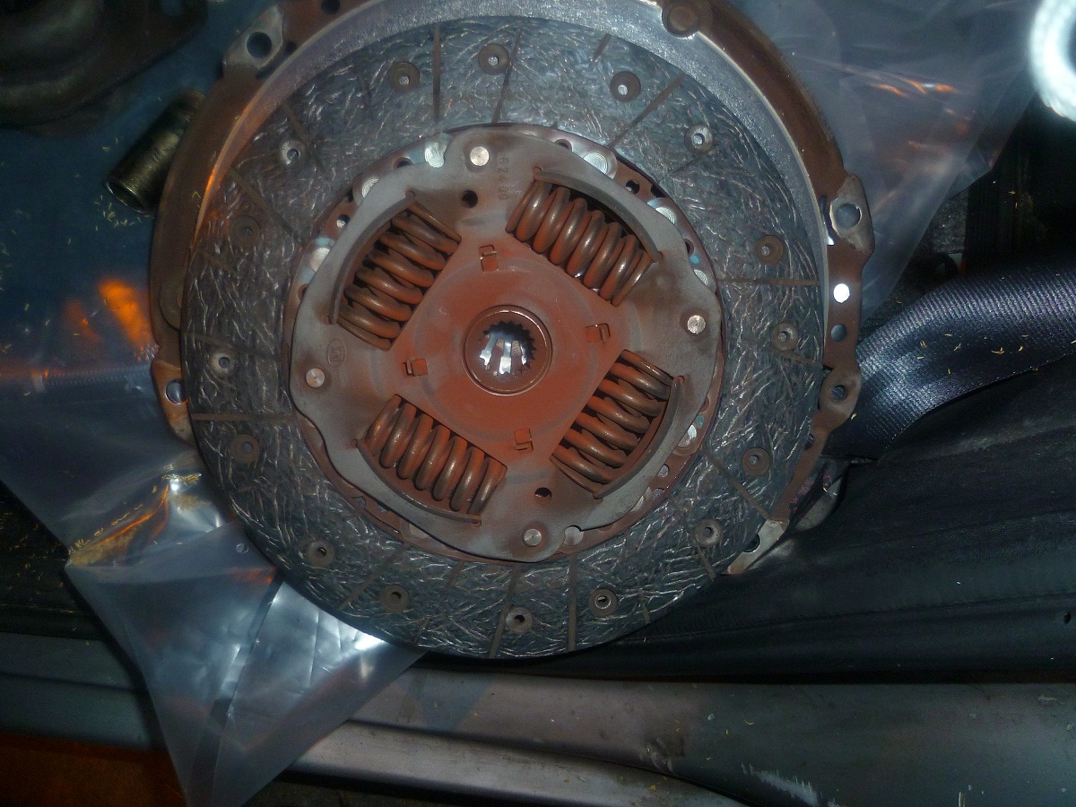

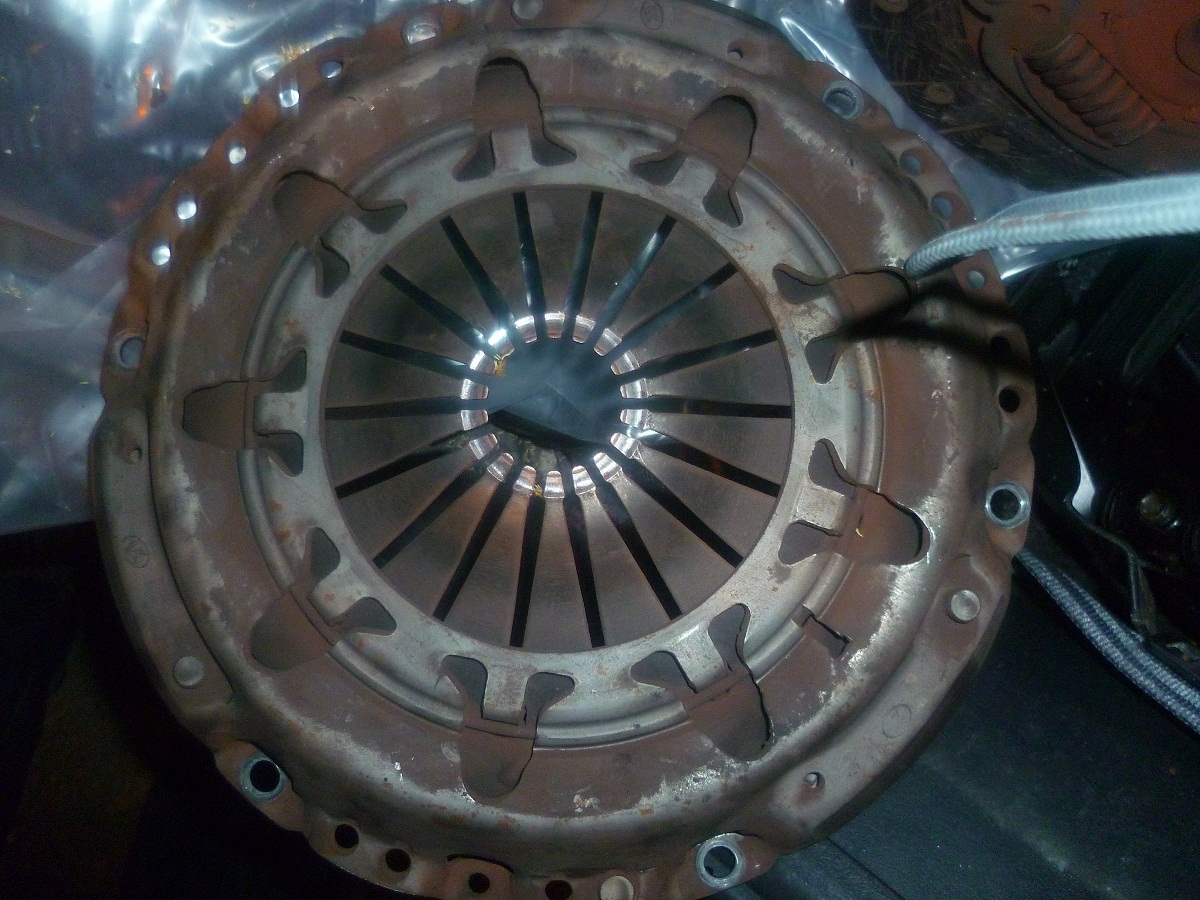

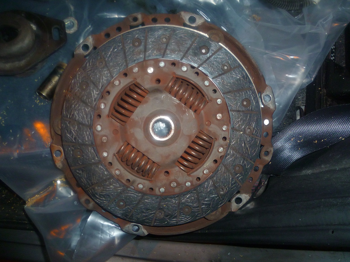

Je peux te mettre une photo de l'ancien pour voir si c'est bien un embrayage renforcé.
Par Ancien membre le 01 04 2012 17:56  R&eacutepondre en citant
vas y met un photo
effectivement cet embrayage est pas renforcé. bilan il va casser plus vite, et si tu veux reprog pour plus de puissance, il va casser direct
PS: le valeo renforcé coute que 149€ ^^
Par geneitik le 01 04 2012 21:17  R&eacutepondre en citant
Voici les photos de l'embrayage actuel:
