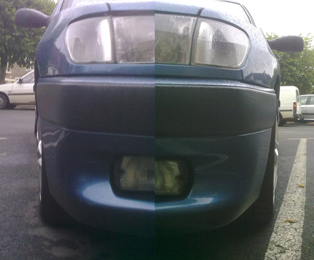

J'ai fais un petit montage photo pour vous faire voir...

un cyclope
on dirait plutot que la rou droite est tourné a gauche! tu a fait un papra avec un triangle usé?

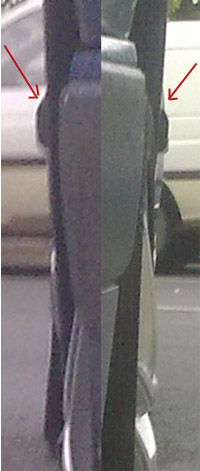

Regarde en haut sur chaque photo là ou on voit le rebord du pare choc (la bande noir) on voit juste à coté le petit rebord des baguettes latérales et ils sont sur les 2 photos au meme niveau et meme espacement donc suis bien dans le meme axe...
Seulement sur celle de droite on voit toute la jante et meme le flanc du pneu (on voit mal sur la photo) alors qu'a gauche on voit l'interieur de l'aile et la jante apparait beaucoup plus bas...
C'est assez important je trouve et meme avec le para ca fera pas ressortir la roue...?

oui j'ai remarqué le légé décallage et je veut bien imaginé comment sa doit être fristrant un truc comme sa! la je suis a cour d'idée alors je te dit tout se qui me passe par la tête
les longerons ne sont pas plié? passage au marbre?
le berceau peut t'il bougé? car les triangle sont directement dessus?
si les deux triangles sont identique ainsi que les rotule avec sa vien de ton chassi qui serai "décallé" mais si s'est le cas s'est dingue quand même
