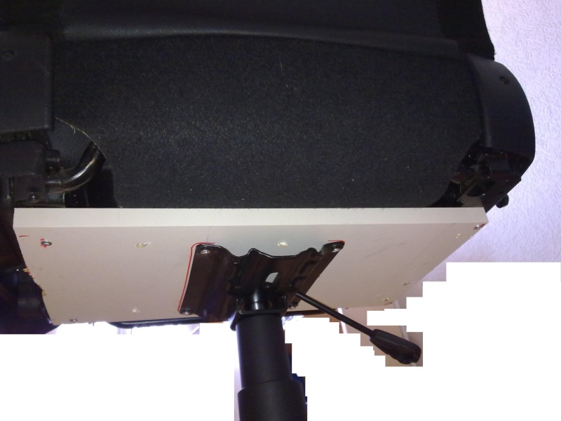

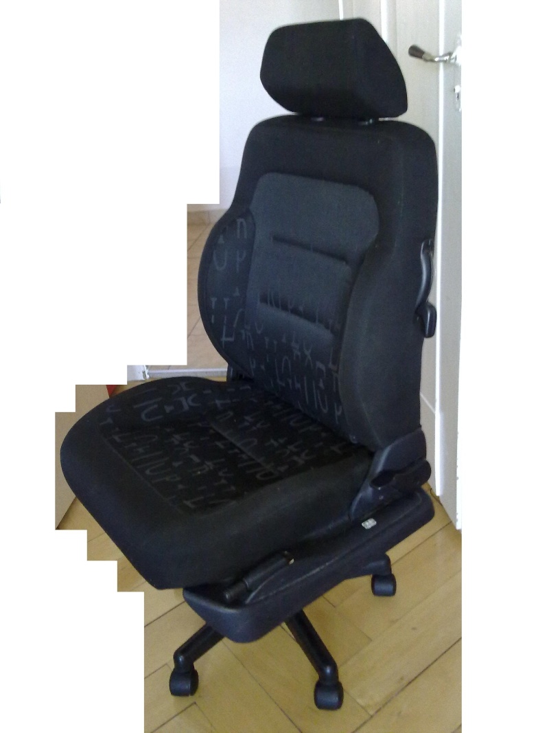

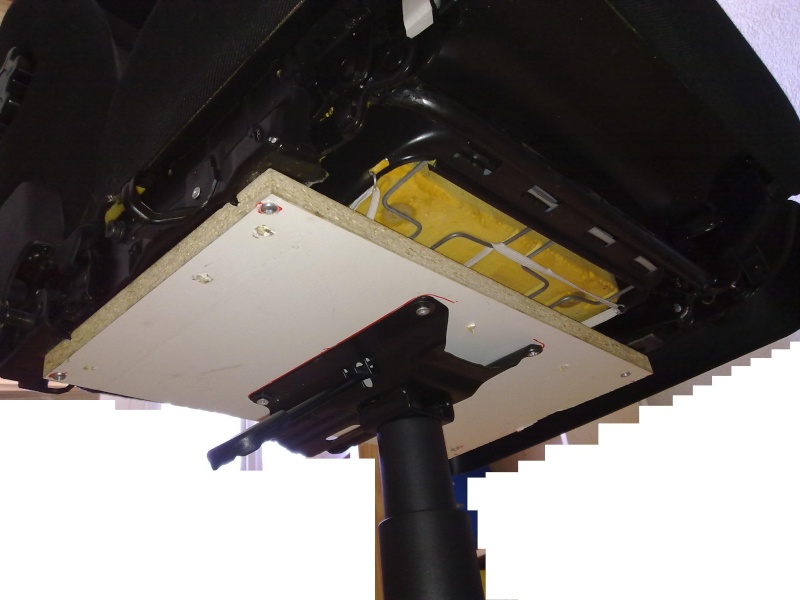

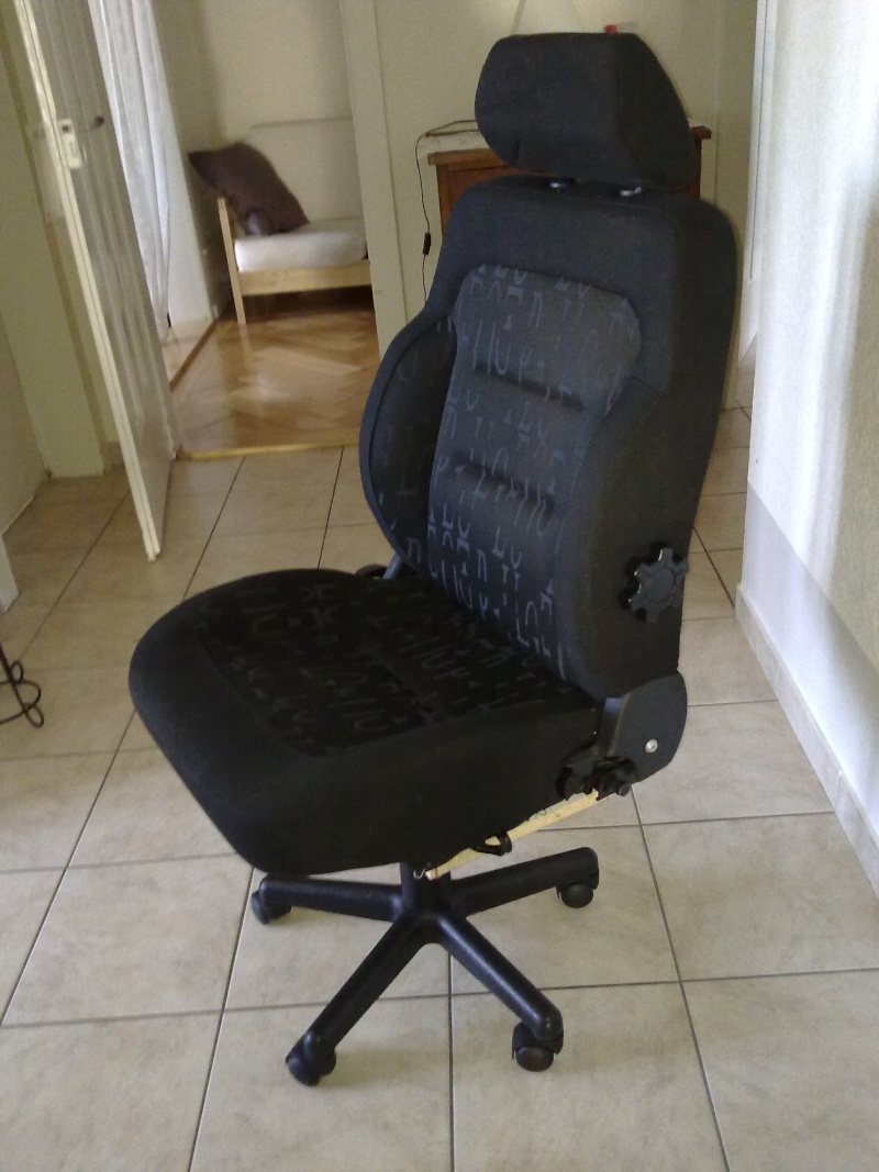

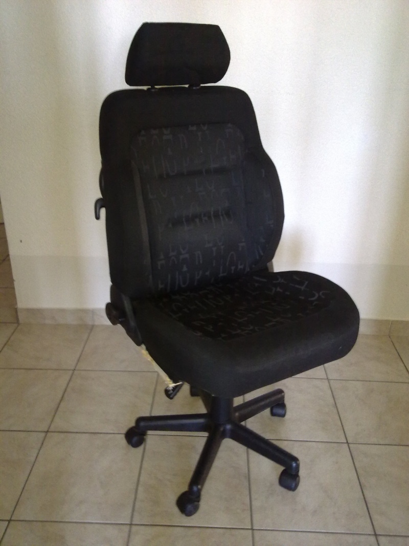

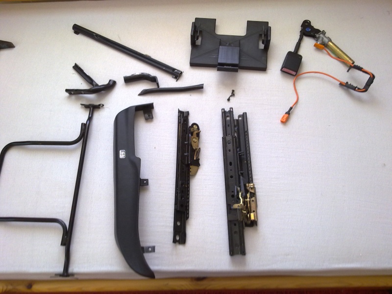

Contrairement a vous, j'avais essayé de laissé les armatures d'origine... Mais je trouvais bien trop haut malgré le vérin de la chaise descendu au max (je fais 1m75)... Alors j'ai tout découpé à la scie a métaux tout ce que je pouvais, pour être le plus bas possible tout en gardant une bonne solidité!
Pour le siège passager voilà tout ce que j'ai enlever (quasiment le même chose sur le conducteur)
Voici le résultat presque final! (la planche doit encore être peinte en noir)
Sinon le siège conducteur: (Sur lequel j'ai réussi a garder le réglage en hauteur)
La fixation toute simple à base d'étagère ikea et quelques vis et écrous
Je pensais pas que l'ont étais autant a avoir eu le même idée
