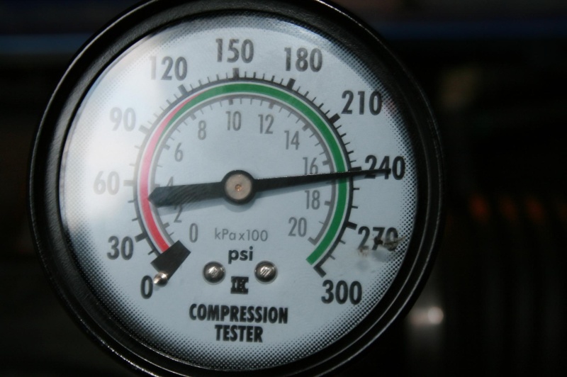

Salut jacouille, tu avais quoi comme compression sur te cylindres?
Pour ma part j'ai dans l'ordre 11.2; 11.7; 11.7; 11.2 admettant une limite de +/- 10% c'est plutôt bas non pour 103 000km? J'ai pas fait de test humide, mais d'après vous (insiders) ce serait plutôt au niveau des soupapes la perte ou c'est que l'ancien proprio a matraqué le moteur?

Par equinax le 20 01 2011 20:36  R&eacutepondre en citant
ca m'intrigue cette histoire de test de compression, on fait ça comment ? (désolé du HS)
Avec un compressiomètre, un mano qui se met à la place de la bougie.
Par damiano le 20 01 2011 22:38  R&eacutepondre en citant
une chose comme cela .
Par Jacouille le 20 01 2011 22:41  R&eacutepondre en citant
Ca coûte à peu prêt 35 euros pour un truc de base moteur essence
Par Tayler le 21 01 2011 17:31  R&eacutepondre en citant
Touchdown l'a payé 59€ pour être précis .
Précisons aussi qu'il faut le faire moteur à température de fonctionnement normal (huile à 90°C) toutes les bougies enlevées, pompe à essence débranchée et pied au fond sur l'accélérateur.
@ Jacouille : oui dans la RTA ils disent 13 bars à +/- 10% donc je suis bien en dessous sur deux cylindre et limite limite sur deux autres... j'aime pas trop ça...
