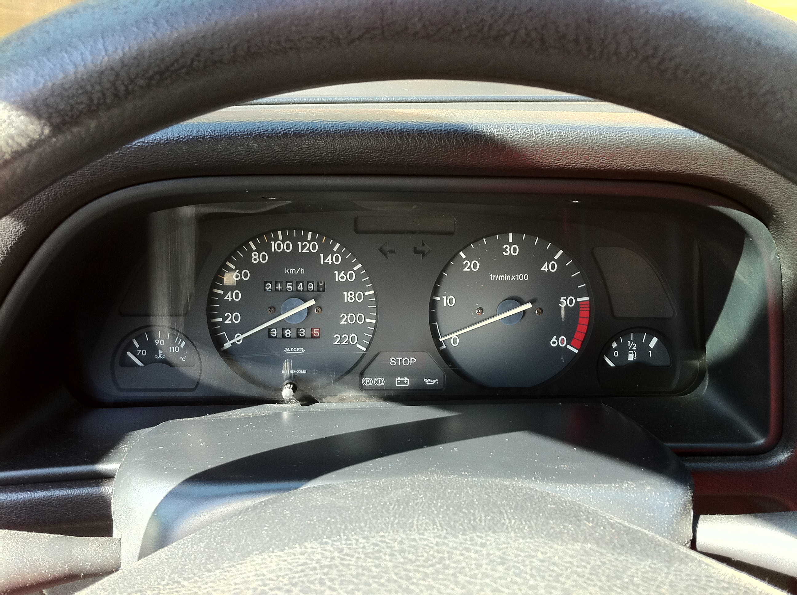

bonjour
je voudrais mettre des leds et changer le masque,sur ce model de compteur pour ma 306 td,car il me soul grave,avec sa lumiere orange-jaune pisse
merci de me donner un lien pour acheter un masque bien pas trop chere ,se serais cool
je voulais savoir si je pouvais suivre le tuto pour ce model, merci
voici mon compteur |
j'ai le même compteur que toi en ce moment ( sauf que c'est un essence )
j'en ai racheté un de marque VDO de phase 1
ensuite j'ai décoloré le fond de compteur et acheté des LED SMS T5 que j'ai mit dans les culots d'ampoules d'origines
j'ai pas encore monté le compteur car il faut que je mette quelque chose derrière le fond pour que la lumière soit bien homogène  |
