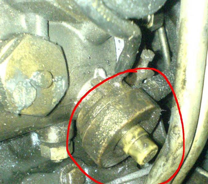

Par xboxcristal le 10 09 2010 17:47  R&eacutepondre en citant
j'ai changer le correcteur de suralimentation et la encore pire
donc j'ai devisé a font la visse btr et la sa donne que du bonheur mais sa fumme noir
Par benjqtek2 le 10 09 2010 19:53  R&eacutepondre en citant
C'est quoi ce que t'appelle le correcteur de suralimentation ?
Par xboxcristal le 11 09 2010 13:17  R&eacutepondre en citant
voila c'est sa
Par benjqtek2 le 12 09 2010 1:44  R&eacutepondre en citant
euuuuuu je veut pas faire mon raba joie mais sa ce trouve ou sur le moteur ?
Par xboxcristal le 12 09 2010 12:53  R&eacutepondre en citant
sur la pompe lucas
Par benjqtek2 le 12 09 2010 13:44  R&eacutepondre en citant
ha ouiiiiiiiiiiiii ok merci pour l'info :)
Mais donc tu fume un peut plus noir ...
Par xboxcristal le 13 09 2010 19:03  R&eacutepondre en citant
oui même beaucoup
j'ai revissé un peut car sa fumer vraiment beaucoup mais je pense que mon turbo a un coup dans l'aile car je suce de l'huile en j'en remet facile 2 litre par mois et je pense que c'est le turbo car depuis cette vanne quand je débranche le tuyau sa coule l'huile mais beaucoup
