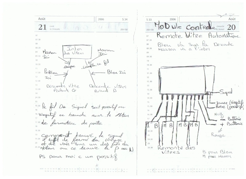

Par 306rg le 24 03 2010 17:34  R&eacutepondre en citant
voila
comment je lais monté
Par Mr Traxx le 24 03 2010 20:28  R&eacutepondre en citant
ah ben voila ^^
on a la réponse à ce mystere.
apparemment ton fil orange devrait etre rose xD

Par Tr3Z le 24 03 2010 22:11  R&eacutepondre en citant
cool ce petit schema fait en cours :P
effectivement, il est bizarre que je n'ai pas le fil orange... mais sinon le reste semble identique, si ce n'est que moi j'ai un + ACC a brancher

Par 306rg le 25 03 2010 0:38  R&eacutepondre en citant
moi je lais fait de tete enfin en planchent dessus car je n'avais pas les plan et sa marche bien comme sa

Par 306rg le 27 03 2010 21:02  R&eacutepondre en citant
Mr Traxx a écrit:
je viens de terminé la réparation de mes vitres electriques ^^
Donc je vais pouvoir me lancer sur l'installation du module.
Est ce que quelqu'un peut me dire où je peux choper les câbles de la centralisation ?
Car je ne sais pas si je peux le trouver dans la portière....
Ou alors directement au plafonnier
c écrit sur mon schémas
