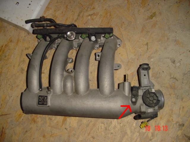

alors je viens de la repassé au banc il marque
defaut permanent circuit capteur cliqueti ou ce trouve t il svp
Par frapading62 le 02 01 2010 21:06  R&eacutepondre en citant
cliquetis trouvé et demonté je vas le changé je verrais ben.
