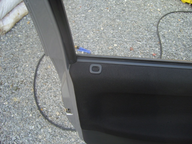

ALors voila je fais un mini dossier pour montrer comment j'ai supprimé mes boutons de porte pour éviter le vol et surtout pour ne pas que ca choque.
Matériel nécessaire
- Un vieux panneau de porte (afin d'avoir la même matière)
- De la superglue ou équivalent
- Des ciseaux ou cutter
- un peu de temps.
Montage :
- Premièrement il faut découper une large bande du panneau de porte.
J'ai découpé cette bande dans le prolongement du bouton de porte afin d'avoir déja la courbure.
- Deuxièmement, il faut démonter les boutons sur les 4 portes. Pour ca, tirer sur le bouton et introduire un petit tournevis dans le trou afin que le clipse saute.
- Troisièmement, démonter les supports. Pour l'avant, simplement tirer vers le haut, pour l'arrière il faut d'abord démonter l'accoudoir. et ensuite le support tient avec une torx. Puis le tirer vers le haut
- Quatrièmement, le plus dur, il faut découper quatre formes qui recouvrent bien le bouton, il faut parfois si reprendre à plusieurs fois.
- Cinquièmement, une fois les formes découpées, les introduire dans le support de boutons et les ajuster au mieux selon la profondeur.
- Sixièmement, Introduire la colle par l'intérieur du bouton de porte et coller sur les cotés de la pièce. Afin que les cotés de la pièce en tissu adhère au plastique du support
- Pour finir, il ne reste plus qu'à remonter et à admirer.
Ps moi j'ai utilisé de la superglue mais elle s'est un peu évaporé en laissant des traces blanches, pas de souci, un coup de loque et c'est nickel
C'est propre non?
si ca peut aider certains
Par damiano le 23 06 2009 9:26  R&eacutepondre en citant
moi j'aime bien et c'est fait proprement !
Par Patoch le 23 06 2009 10:48  R&eacutepondre en citant
c'est vraiment propre
Par Koopek le 23 06 2009 11:08  R&eacutepondre en citant
Pour l'avoir vu en vrai exacte c'est propre
Sinon pour faire un support plus rigide avant de mettre le tissus on peut fixé du carton genre boite de céréale, avec des pattes replié derrière pour pouvoir bien le mettre en place.
Perso moi j'ai fait sa avec du Skaï et sa s'intègre bien aussi, j'ai recouvert tout le support par contre
