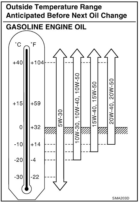

les tableaux sont publiés par le constructeur, le but étant de montrer à ceux qui racontent que la 5w40 n est pas recommandée par peugeot qu ils avaient tort.
Et je maintiens qu il vaut mieux de la 5w40 dans un rs même de 200kkms, tout simplement parceque la 5w40 c est de la synthèse bien supérieure en qualité à de la 10w40 semi-synthèse.
