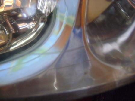

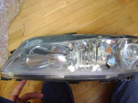

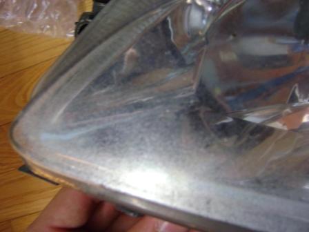

Voici les photos de la peinture

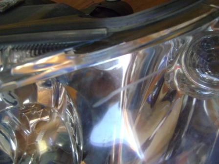

et les rayures
Par gillaster le 23 06 2009 11:54  R&eacutepondre en citant
le brouillard !, si c'est vraiment de la peinture comme on te la conseillé de la patiente et du diluant, par contre les rayures a 1ere vue tu pourras les diminuer avec du polish mais elles partiront pas. Une autre chose un peu HS c'est au niveau du CT, les rayures gênant le faisceau lumineux (même légèrement) risque de pas passé.

Par TAZsedan le 23 06 2009 11:59  R&eacutepondre en citant
sa a pas l'air d'etre du policarbonate mais de l'abs incolore
si c'est de l'abs tu poura pas faire grand chose pour les rayures
pour la peinture un diluant tres leger
mais sa risque de f'aire fondre l'abs
c'est quelle marque tes feux?

Par Diabolo1 le 26 06 2009 20:35  R&eacutepondre en citant
La peinture sèche ne s'enlève pas avec du diluant, ça comporte trop de risques. La meilleure méthode pour tes phares est de les polisher au polish hyper doux.
