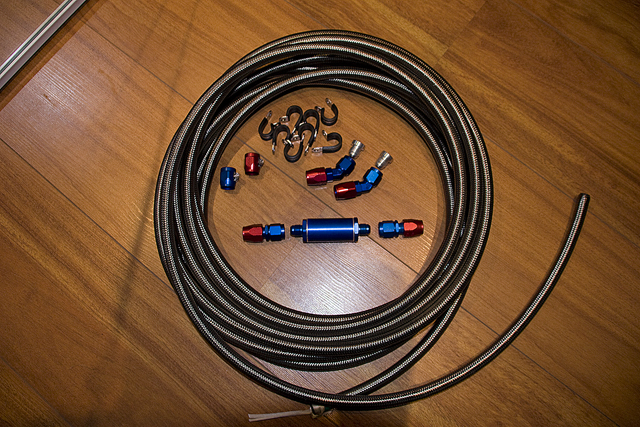

Par L4rrY le 22 01 2009 16:15  R&eacutepondre en citant
j'ai reçu mon attirail moi aussi
- 10m de durite série 400
- 1 filtre à essence JIC
- 2 connecteurs JIC 9/16 droit
- 2 connecteur JIC 9/16 45° forgé
- 2 adaptateur JIC à souder (sur la rampe d'injection)
- 2 connecteurs serflex (pour installer sur le puit du réservoir)
- 8 colliers de fixation pour durite
voilou, montage Bientôt j'espère !!
Par Antho77 le 23 01 2009 9:19  R&eacutepondre en citant
Fais-nous un beau petit dossier stp L4rry comme tu sais si bien le faire
Par GTI-27 le 23 01 2009 12:24  R&eacutepondre en citant
C'est bon ca Larry tes adaptateurs à souder pour la rampe c'est les truc gris ?
Par L4rrY le 23 01 2009 13:37  R&eacutepondre en citant
et oui
Par GTI-27 le 23 01 2009 13:43  R&eacutepondre en citant
Et le coût
Par L4rrY le 23 01 2009 13:54  R&eacutepondre en citant
a oui j'avais zapé de le dire..
attention ça fait chère pour des tuyaux
385,47€ le tout en enlevant à la facture les silents bloc de triangle que j'ai prit avec..
(j'ai eu 10% de réduc et j'ai acheté chez ORECA)
et rien que la durite coute 30€ le mètre donc X 10 .... 300€
PS: ces radins m'ont donné 9m75 (mesuré) pour le prix de 10m
Par GTI-27 le 23 01 2009 14:01  R&eacutepondre en citant
Ah oui quand meme enfin la modif en vaut le coup j'ai un budget plus limité me demande si je vais pas faire avec un mètre juste la longueur qui va jusqu'à la distri quoi
Par Ancien membre le 24 01 2009 0:13  R&eacutepondre en citant
10 metres! tu vas les passer par ou???
chez BPS avec 10% j'en avait pour 172€ pour 6 metres de tuyaux
Par L4rrY le 24 01 2009 2:22  R&eacutepondre en citant
beh j'ai comparé le mètre en taille 06 c'est 32€ chez BPS
et chez ORECA c'est 29.99€...
ben... par le chemin d'origine.
même si je pense qu'il faut concrètement 4m allé et 4m retour, je préfère en avoir un peu +, qu'en manquer.
puis le reste ne sera pas perdu !
un jour si ma pompe lâche.. je mettrais une pompe externe. Ninja
oubien je remplacerais des durites d'huile... bref je ferais ma vie avec

Par Ancien membre le 24 01 2009 11:32  R&eacutepondre en citant
je le touche a 28.80€ le metre chez BPS
par contre je ne suis pas sur qu'elles soient prevues pour de l'huile des durites de carburant?
Par L4rrY le 24 01 2009 13:17  R&eacutepondre en citant
les prix que je donné étaient sans réductions
avec -10% chez ORECA le mètre est à 27€
pour la compatibilité huile des durites,
ouvres ton catalogue BPS 2009 à la page 173 et tu verras écrit en haut : CIRCUITS ESSENCE / HUILE
