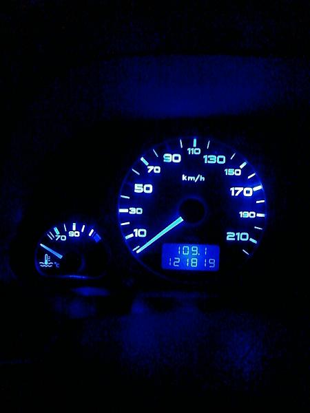

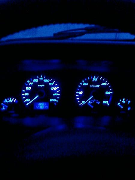

Pour moi, j'ai fait les photos ce soir avec mon compteur à led bleu T5 wedgebase, voici le résultat: (désolé pour le flou, je l'ai fait avec mon portable).
Voilà, j'ai juste l'aiguille de la température d'eau à remonter un peu sinon c'est impec.
Plus qu'à faire l'eclairage de la ventilation mais c'est trop le caca avec la clim auto.
