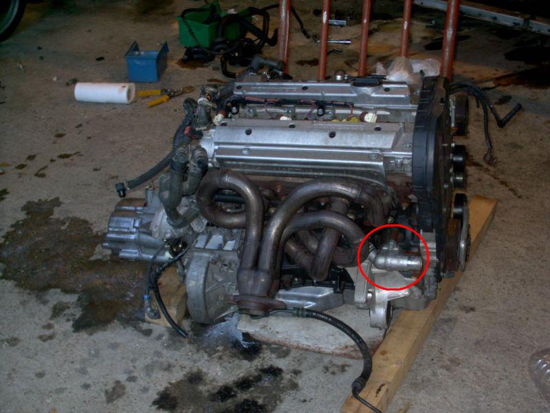

Fox258, le "boitier d'eau dont tu parles c'est cette pièce? (moteur de bv6 touvé sur le forum) :
Inutile! il ne s'adapte pas sur le xu7jp4.. (Pour l'avoir justement acheté pour rien pour monter mon collecteur rs sur mon 1.8L)
Tu peux garder celui d'origine. Il a des photos dans le topic que Stormk306 à mis en lien.

OUI c'est bien cette pièce la !!!!! et tu pourrai me passer le topic de stormk306 justement pour que je puisse voir sa !!!!
