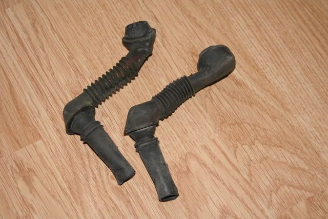

zoubouloum a écrit:
Est-ce que ce sont des "manchons" de portes arrières de 306 ? (il me semble que ce n'est pas des prises à visser sur les portes AR des 306 phases 1, contrairement au système des portes AV )
Par danaite le 05 06 2008 22:52  R&eacutepondre en citant
en meme temps tu t'en fou de la provenance, suffit de trouvé un manchon assez long pour le debatement de la porte

bon aprés l'idée du perçage j'ai trouvé un passage possible pour mon fil : par les gon de portières ! en effet si on coince le cable dans l'angle supérieur gauche le cable ne souffre pas il ma suffit ensuite de faire un trou dans le caoutchouc qui contient ts les cables, souder et le tour est joué !
voilà les photos...
