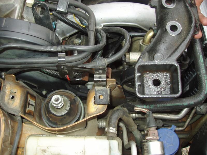

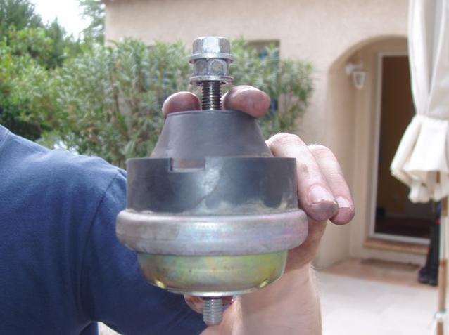

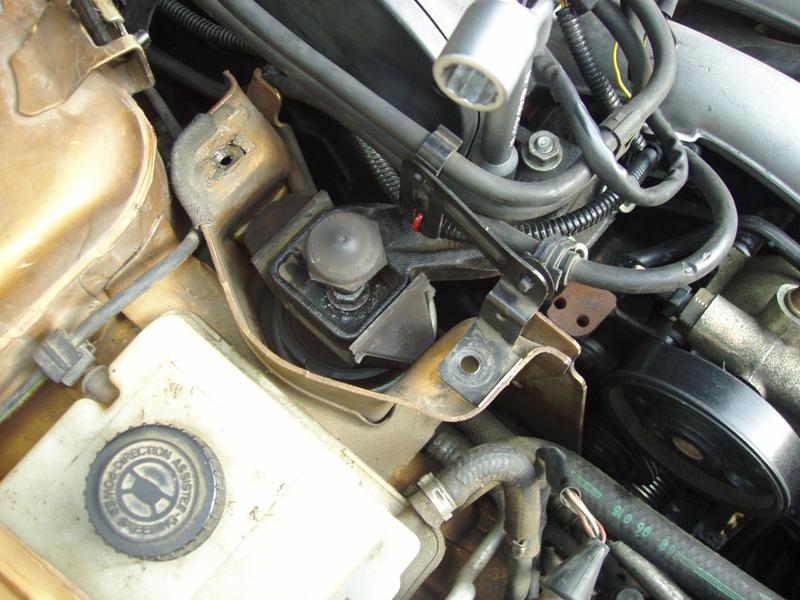

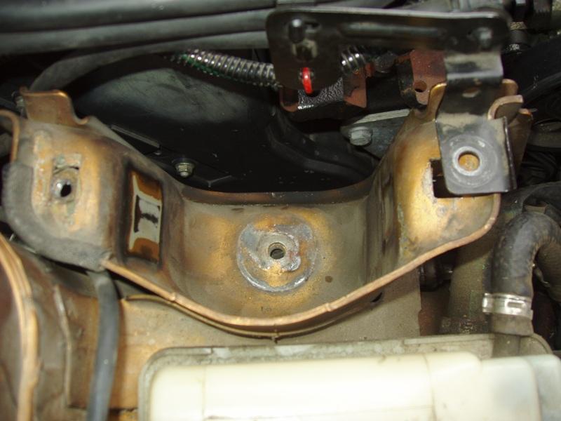

les photos:

Par rabinou63 le 31 05 2008 18:14  R&eacutepondre en citant
moi j ai eu le meme cas, mon silent bloc bougé, alors qu il etait bien serré, et en l enlevant, le support de la caisse etait fissuré et sa avait pris du jeu
