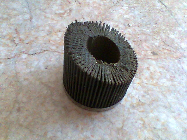

après environ 4 mois à 50% d'éthanol, j'ai changé mon filtre à essence (l'éthanol est censé décoller les résidus au fond du réservoir).
Bon, le filtre je l'avais jamais changé depuis que j'ai la caisse (j'ai fait environ 50 000km avec, 195 000km au compteur, aucune idée si l'ancien proprio l'avait changé)
mais en tout cas c'était pas du luxe, je l'ai scié en 2 pour voir un peu :
Par coolweb le 20 04 2008 1:06  R&eacutepondre en citant
Il avait des colliers que l'on visse ou qui se clipse ton filtre? Si il est clipsé, il y a de grandes chances qu'il soit d'origine non?
Certes l'éthanol décolle un peu la crasse mais moi perso j'ai regardé l'intérieur de mon réservoir par la trappe sous le siège, alors que j'avais bien 120 000 km au SP95 et il était relativement propre. Après il peut aussi y en avoir dans les tuyaux et dans la rampe d'injection...
Sinon il est aussi difficile de dire si le filtre était vraiment sale car avec le temps il est normal que le filtre papier s'épaissise, se noircisse et peluche légèrement... Car quand on regarde la photo c'est clair que ça fait grade mais bon c'est son rôle de filtrer les impuretées... Et là dedans il n'y a pas non plus de la poussière de métal que tu viens de couper?
Je regarderais le mien la prochaine fois que je le changerais, j'ai des filtres en rab chez moi...
Par tonio757 le 20 04 2008 1:18  R&eacutepondre en citant
des "colliers" qui se clipsent.
mais j'ai pas eu besoin de les changer, donc bon aucun moyen de savoir si il a déjà été changé.
Et il n'y a pas de poussière de métal.
Il peut très bien avoir 60 000 km comme 195 000km
