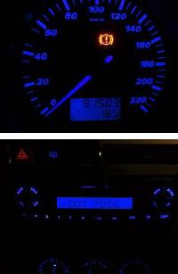

Par sim_59 le 05 03 2008 20:08  R&eacutepondre en citant
bonsoir a vous,
je vous post mon taf, grace à biloucdn, il y a deja un p'tit moment de ca
Vos yeux avisés auront reconnu qu'une led à lacher, l'aiguille de température ... m'enfin je devais la redémonter car cette derniere à été mal repositionner.
dommage que l'appareil photo recalibre et atténue la lumiere du tableau de bord
voila voila encore merci a biloucdn pour son aide!
Par biloucdn le 05 03 2008 22:32  R&eacutepondre en citant
tres beau travail et de rien pour l'aide, c'est fait pour que sa serve !
