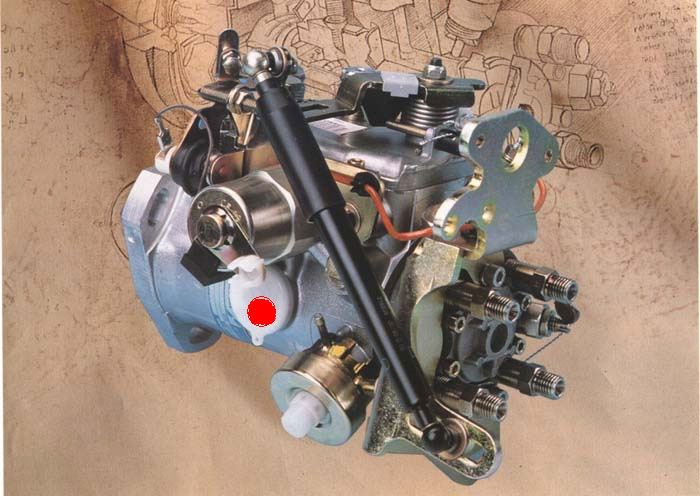

katana13 a écrit:
alors,moi je peux deja donner des infos pour la pompe LUCAS ^^
- deja,enlever le verrin hydraulique devant la pompe
- defaire l'articulation de derriere la pompe
- mettre la caisse sur chandelles avant,enclenchez la 5e,moteur arrété,puis ouvrir le capuchon vissé en plastique devant la pômpe,attention du gasoil va couler ,mettre un chiffon pour proteger ^^
ensuite prendre un bout de mirroir,pour voir linterieur de pompe par l'orifice ,faire tourner la roue a votre gauche doucement,jusqu'a ce que dans le mirroir vous voyez apparaitre une empreinte 6 pans (c'est du 5 je crois^^),donc la on regle le debit de gasoil en tournant 1/4 de tour avec une clé allen de 4 ou de 5 sur la droite,mais pas trop car plus vous mettez du jus,plus ca va fumer noir.....
Il reste plus qu'a remonter et revisser le capuchon sur la pompe,et appuyer sur la poire pour redemarrer
pour info,avec cette methode,y'aura une augmentation d'arrivee de gasoil et par consequent augmentation de la conso
car
debit augmenté = plus de peche au demarrage(je laisse les hdi stock sur le carreau comme ca^^)
et ca use le moteur un peu plus vite aussi
voila
info 2 :cette methode ,surtout a cause de l'opacité des fumees vous recale pour une contrevisiite au CT
VOILA

Désolé grand Katana, mais je ne vois pas quel cache plastique dont tu me parles .
Aurais tu une photo pour illustré s'il te plait ? :)
Si jamais, demain je le ferais
waip,je te mets une photo plus parlante
la ou ya le point rouge ,c'est le fameux capuchon a devisser ^^
